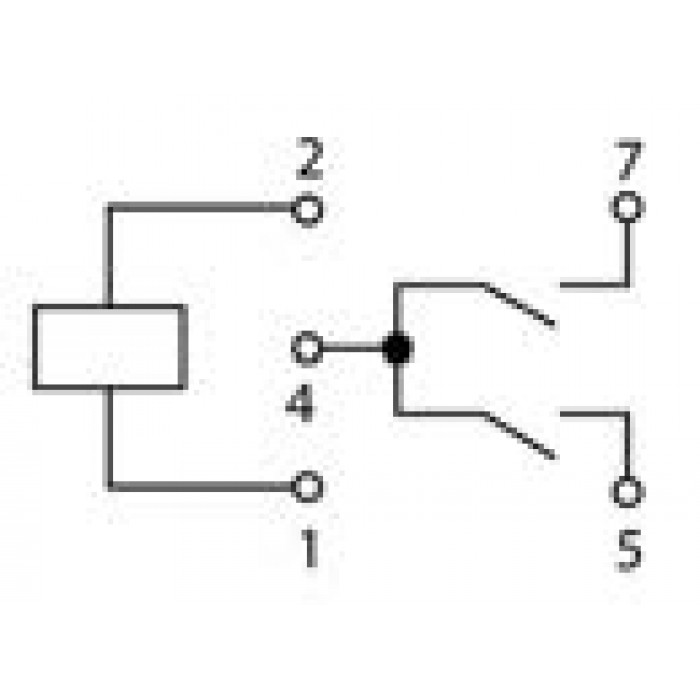

    Wykręciłem ten silnik i sprawa wygląda tak, że poprzedni właściciel już chyba poprawiał luty. Zrobiłem to jeszcze raz dla pewności, niestety bez efektu. Chciałem sprawdzić te przekaźniki i moim zdaniem dziwnie się zachowują. Po odlutowaniu kabli od silnika, zmierzyłem coś takiego:
    - brak napięcia: wszystkie styki przekaźnika otwarte,
    - napięcie podane na cienkie kabelki czarny i czerwony: wszystkie 3 piny przekaźnika zwarte.
    Czy to tak powinno być? Dodam, że wspomaganie przez jakiś czas działa, tylko brzęczy w niektórych pozycjach i po kilku obrotach kierownicą się wyłącza. Czasem od razu nie działa.

    Wylutowałem przekaźniki i je sprawdziłem za pomocą zasilacza. Wynik jest taki, że po podaniu 12V na cewkę, zwierane są razem wszystkie 3 kontakty. Przekopałem kilka dokumentacji zamienników i wychodzi na to, że ten przekaźnik ma załączać podwójny styk (czyli inaczej niż w większości przekaźników, z jakimi się spotkałem).
    Punto 2 - Wspomaganie kierownicy brzęczy i się wyłącza
    Wniosek z tego jest taki, że chyba są one sprawne. Czy ktoś z Was sprawdzał swoje przekaźniki miernikiem? Jak się zachowywały uszkodzone?
    Przy okazji sprawdziłem 3 czujniki Halla na tej płytce. Są to najprawdopodobniej Allegro A1126. Wyglądają na sprawne - przełączają się pod wpływem magnesu.
