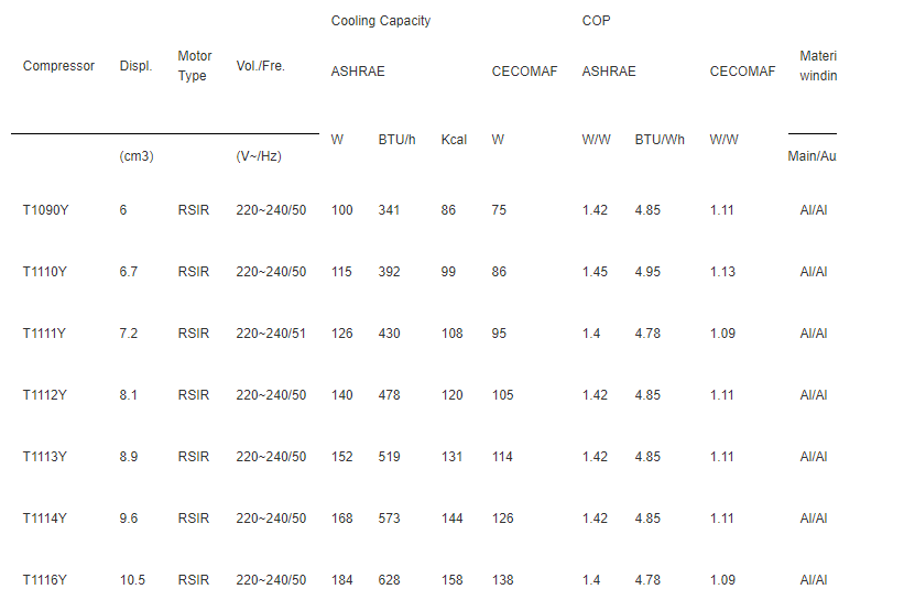

    No właśnie, też o tym pomyślałem, że ten parownik na próbę z rurek jest za mały - zamierzam go zmienić, bo jak pisałem wyżej, jak tylko próbuję dodać trochę czynnika, to ten parownik robi się cały równo zmrożony do -24*C ale błyskawicznie temperatura ta obejmuje też rurkę ssawną aż po agregat, wtedy wyłączam, bo boję się zalać sprężarki cieczą.
    Teoretycznie policzyłem iż mój parownik wykonany z metra rurki miedzianej fi 15mm ma wydajność cieplną 160 W przy różnicy temperatur rura / powietrze 25*C. Sprężarka ma podane następujące parametry, w których się pogubiłem szczerze mówiąc (mój model to NT1112Y):
    Jak obliczyć przegrzanie dla czynnika R600a ? Układ testowy.
    BTU to dziwna jednostka, funty itd. Są dwie wartości podane w watach, 140W i 105W, 478 BTU to według kalkulatora 140W. Co to jest 105 W w takim razie ? W/W ją też dwie wartości 1.42 i 1.11, dwie różne na ten sam parametr ? Eh, zawsze jakiś dziwny sprzęt sobie wybiorę na testy :( O co w tym chodzi ?
    I jak to jest z mocą parowników i skraraplaczy podawaną przez producentów ?
    Skraplacz kupiłem gotowy, i niby ma moc 1,5KW. To jest podane dla jakiejś standardowej różnicy temperatur ?
    Wiem, że pewnie dla zawodowców zadaje tendencyjne pytania, ale próbowałem rozgryźć sam te parametry agregatu goglując i nie wiem czemu są po dwie wartości podane. Z mocą parowników i skraplaczy też nie jest kolorowo wygoglować, zaraz pojawia się obciążenie cieplne parownika itd..
    Bedę wdzięczny za wszelakie wyjaśnienia.

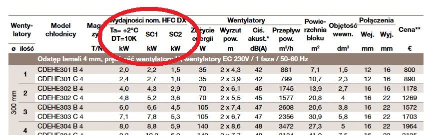

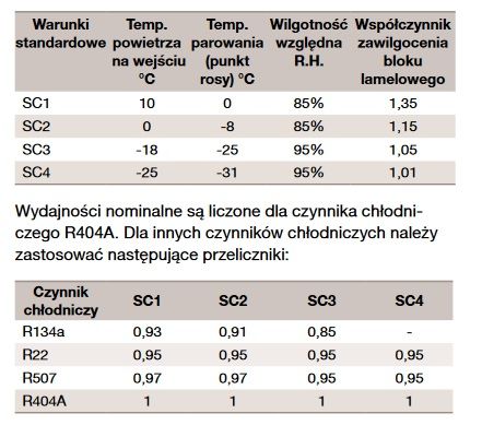

  • #6 19695309
    Wlodek22
    Posty: 1789
    Pomógł: 78
    Ocena: 523
    np
    https://www.alfalaval.com/globalassets/docume.../komercyjne-chodnice-powietrza-alfa-laval.pdf
    Parowniki wg delty temperatur w komorze - temperatura parowania, od 10K w chłodniach plusowych, do 5-6K w mroźniach
    Skraplacz " Nominalne wydajności według (R404A, Tpow = 25°C, Tskraplania = 40°C, ΔTprzechłodzenie = 3K"
    inni podają dla przechłodzenia 5K
  • #7 19695310
    Wlodek22
    Posty: 1789
    Pomógł: 78
    Ocena: 523
    np

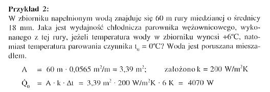

    Wedle poniższego przykładu:
    metr mojego parownika ma 0,0471 m2 * 10 W/m2K (przyjmuję wymianę konwekcyjną) * 25*C (różnica temperatur jak poprzednio) = 11,775 Wata
    Zastanawiam się tylko skąd autor wziął współczynniki ?
    Do obliczeń radiatora jaki przytoczyłem współczynnik był zupełnie inny 1,7 do -3 potęgi jakoś..
    Przenikanie ciepła (tak mi wychodzi z lektury) zależy od grubości materiału i jego przewodności cieplnej oraz strumieni ciepła z jednej i drugiej strony przegrody (tu ściany rury).
    Z tabeli wychodzi, że współczynnik zmienia tylko strumień cieplny z jednej strony rury (wymiana wymuszona, konwekcyjna, powietrzem, wodą itd..)..
    A strumień cieplny czynnika chłodniczego wewnątrz rury nie (wydajność sprężarki itd..) ???
    Uczę się dopiero, ale wydaje mi się, że tą samą temperaturę parowania czynnika w parowniku (a tylko temperaturę można tu powiązać z wewnętrzną stroną rury), można osiągnąć przy różnych "strumieniach mocy" czynnika a wydajność strumienia czynnika, czyli natężenie przepływu to główny wyznacznik mocy i odbieranego ciepła w układach chłodniczych z tego co zdążyłem się zorientować..
    Tu jakby ten strumień energii jest pominięty..
    Są gdzieś takie tabele jak w poradniku dla rur (skraplaczy) np. aluminiowych ?
    Wlodek22 napisał:
    np
    O, tu super podane jest w katalogach, jest kilka warunków pracy i przeliczniki dla różnych gazów roboczych:
    i potem podana moc skraplacza dla różnych warunków:
    A nie jak ja, kupiłem na Allegro skraplacz no-name i kombinuj :(
    Ale za to sporo się już dowiedziałem :)
    Jest w ogóle jakaś norma, standard, nakazująca lub wyznaczająca w jaki sposób producenci mają podawać moc cieplną skraplaczy, parowników, chłodnic itd.. ??
    Czy jako producent mogą podać co chcą a warunków pracy dla jakiej podają parametr nie udostępnić ( czyli czy mogą jawnie oszukiwać ) ??
