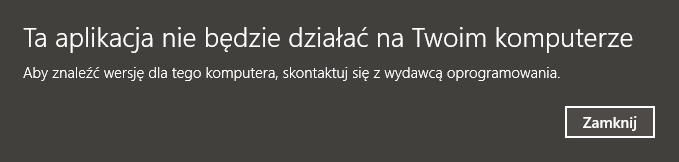

    Witam, mój komputer od wczorajszej czy dzisiejszej aktualizacji przestał mnie słuchać i nie odpala większość programów zainstalowanych na niego, jest jakiś sposób żeby to szybko naprawić :?:

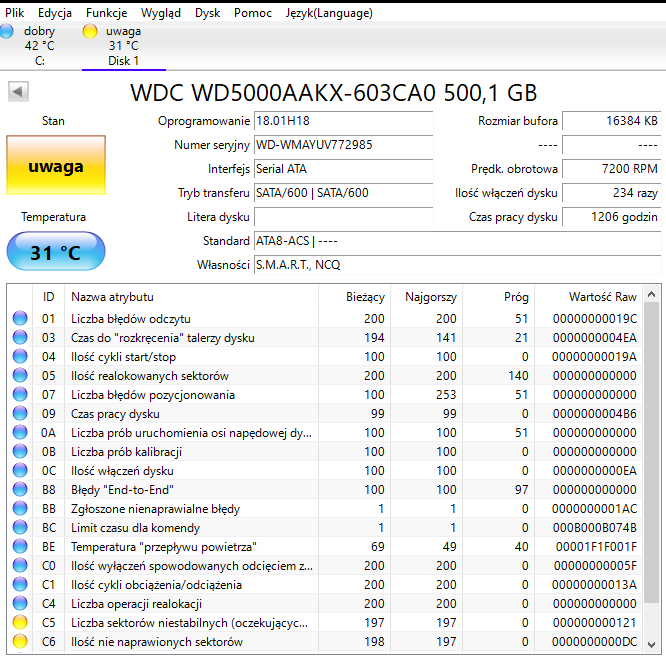

    Aktualnie to Komupter odłączył mi drugi dysk G
  • #19 19694970
    Kolobos
    Spec od komputerów
    Posty: 85161
    Pomógł: 17164
    Ocena: 10433
    Jaki to ma zwiazek z tematem?
    Zamiesc screen z CrystalDiskInfo Portable (cale okno).
  • #20 19694983
    rafik654
    Poziom 7  
    Posty: 91
    Ocena: 41
    Ta aplikacja nie będzie działać na twoim komputerze Win 10 Pro 64bit
    bez tego nie jestem wstanie powiedzieć czy działa jakikolwiek program, bo większość programów mam na drugim dysku
  • #21 19694991
    Kolobos
    Spec od komputerów
    Posty: 85161
    Pomógł: 17164
    Ocena: 10433
    Dysk wyglada na uszkodzony, jak chcesz probowac odzyskac dane to napisz w stosownym dziale. Po odzyskaniu danych o ile masz tam jakies wazne, mozesz wykonac zerowanie i remap w mhdd i uzywac tego dysku jako magazny na zbedne dane.
    W takim razie nic dziwnego, ze nie dzialaly skoro byly na tym uszkodzonym dysku...
