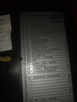

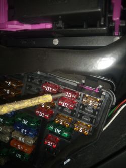

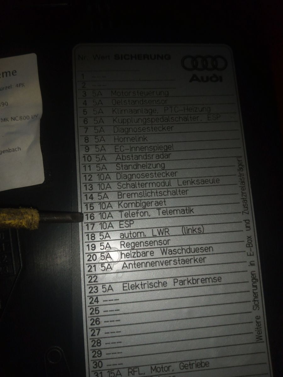

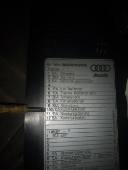

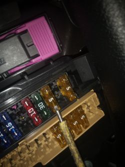

    Witam!
    Problem polega na wysokim poborze prądu, który występuje w Audi A6 C6 2,4b 2006r. Zlokalizowana usterka dotyczy bezpieczników, które widać na zdjęciach
    Audi A6 C6 2,4b 2006r - Wysoki pobór prądu, usterka bezpieczników, poszukiwanie schematu Audi A6 C6 2,4b 2006r - Wysoki pobór prądu, usterka bezpieczników, poszukiwanie schematu Audi A6 C6 2,4b 2006r - Wysoki pobór prądu, usterka bezpieczników, poszukiwanie schematu Audi A6 C6 2,4b 2006r - Wysoki pobór prądu, usterka bezpieczników, poszukiwanie schematu
    Po wyciągnięciu jednego z nich sytuacja zmienia się lub nie, nie ma na to reguły, jednak po wyjęciu dwóch prąd spada prawie do zera. Proszę o podpowiedź lub schemat co łączy te dwa bezpieczniki. odłączałem już moduł telefonu w nogach kierowcy oraz wszystkie urządzenia z lewej strony bagażnika

    Przez wyciąganie bezpieczników może się CAN "budzić". Zamiast tego można mierzyć na nich spadek napięcia.

    Jakieś tam doświadczenie mam, i tak to było robione. Miernik w zakresie na mV i wszystko było zmierzone. Pobór to 410mA, nie 160, przepraszam za błąd w tytule.

    Mierząc spadek napięcia na bezpiecznikach ustaliłem na których obwodach jest pobór prądu. Teraz mam wpięty amperomierz szeregowo z akumulatorem i pobór prądu wynosi 410mA. Nadal szukam schematu bezpiecznikow umieszczonych na zdjęciu. Oczywiście zamek zaryglowany w klapie i centralny również zamknięty

    Odłączenie stopki telefonu rozwiązało problem. Kostka znajduje się w tunelu, wystarczy wyciagnąć tylną kratkę nawiewu
