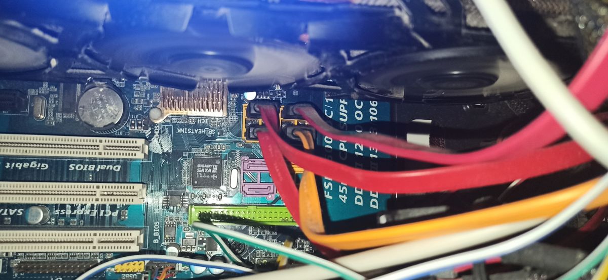

    matyey
    Posty: 10
    msquidpl napisał:

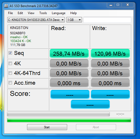

    Powiem tak. Mam drugi komputer na praktycznie tej samej płycie, GA-P35-DS3 Rev 2.0. I mogę co nieco powiedzieć.
    Po pierwsze dysk jak zakładam jest podłaczony pod któryś z pomarańczowych portów czyli pod kontroler Intel ICH9?
    Aktualizacja BIOS da Ci tylko tyle, że BIOS kontrolera AHCI będzie ładował się szybciej (bo zapewne masz BIOS tego kontrolera w wersji iSrc 1.07 08042006 jak nie masz najnowszego BIOS?), nic poza tym Ci to nie da.
    Sam posiadam w tym PC stary już, bo 9 letni SSD 120GB od Kingstona, i mniej więcej transfery są takie jak u Ciebie na kontrolerze Intela ICH9 z włączonym AHCI.
    Sprawdzę go w AS SSD i dam tu screena.
    Teraz mam go podłączonego pod jeden z fioletowych portów (JMicron - Gigabyte SATA2) i odczyt jest 110 Mb/s a zapis 105MB/s :D (sekwencyjny oczywiście, sprawdzalem w AS SSD). Ten kontroler jest niby SATA 2 ale to marne SATA 1 wg. mnie, pic na wodę fotomontaż :D
    Czyli za dużo nie zrobię. Pozostawić tak jak mam?
    Optymalizacja prędkości dysku SSD Crucial MX500 na płycie Gigabyte P35C-DS3R - aktualizacja BIOS?
    Pomarańczowy kabelek mam na CD, 2 na HDD i jeden z SSD
