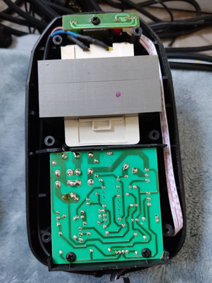

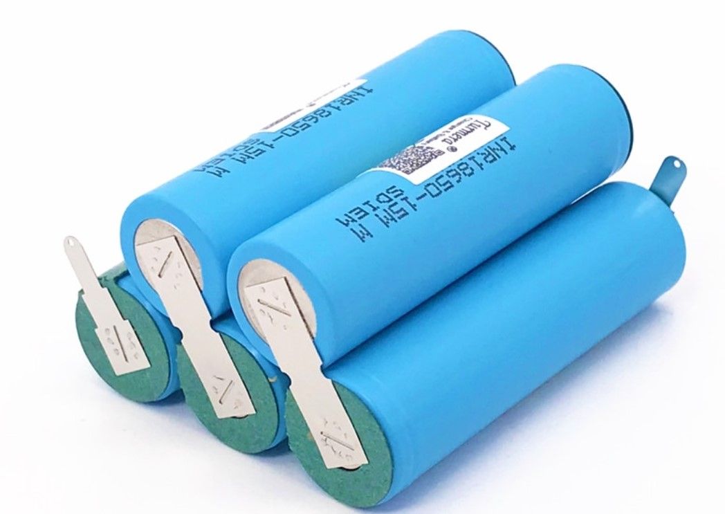

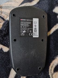

    Dopadło i mnie, stare ogniwa a raczej bateria Ni-CD do wkrętarki Parkside już krótko trzyma, bez problemu można nabyć ogniwa celem regeneracji, jednak chciałem wymienić na LI-lon i tak droga kupna nabyłem 20 sztuk ogniw Sony VTC4 2100 mAh 30A, rozebrałem stara baterie, miejsca sporo, wiec spokojnie 5 ogniw wejdzie. Pytanie mam następujące, z informacji uzyskanych od innych którzy przerabiali baterie na LI-lon nie można używać ładowarki "starej" czy jest jakaś opcja przeróbki oryginalnej ładowarki?
    Napięcie na wyjściu transformatora to AC: 22V, po wyprostowaniu, zaraz za mostkiem DC: 18V, natomiast na wyjściu ładowarki DC: 12,5V.
    Na stykach baterii jest napięcie DC: 13,5V (po odłączeniu od ładowarki)

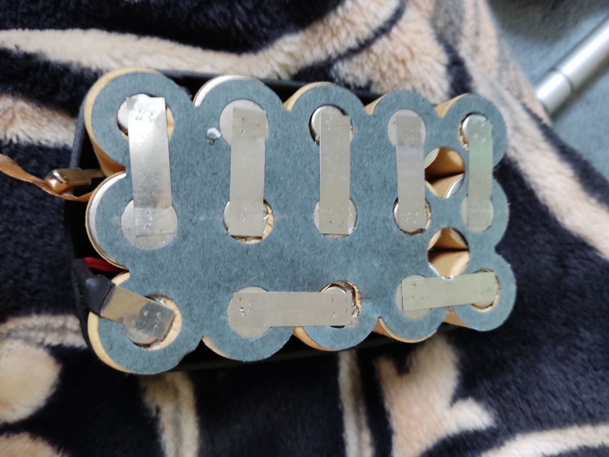

    Następne pytanie jakie mam to czy po prostu 5 ogniw wystarczy? Czysto teoretycznie taki pakiet da mi 18V 2100mAh. Czy tak połączone ogniwa dadzą właściwe napięcie? (zdjęcie zaczerpnięte z Internetu)

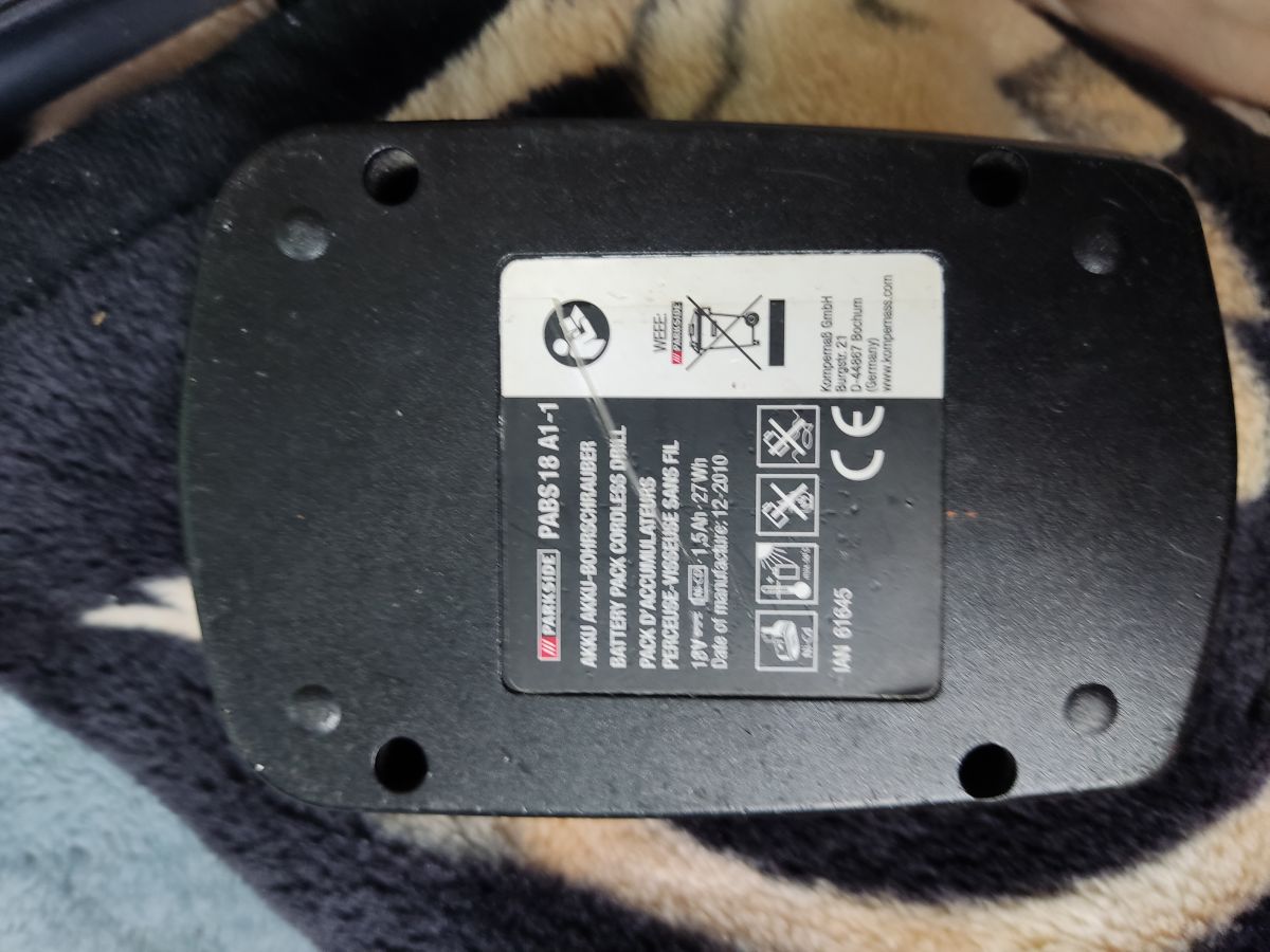

    Na koniec zdjęcia oryginalnej baterii.

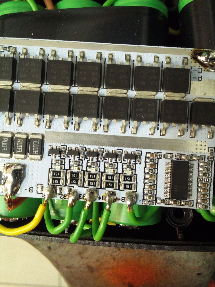

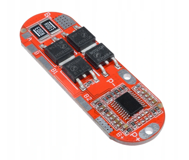

    BMS mam taki, 25A
    Parkside PABS 18 A1-1 - Wymiana ogniw Ni-CD na Li-lon, ładowarka
    Jaką ładowarkę dobrać do tego? 21V 500mA?

    Najlepiej jakiś moduł zasilacza z regulowanym ograniczeniem prądowym. Prąd ładowania ustawisz sobie dobrany do zastosowanych ogniw. Możesz je ładować znacznie większym prądem niż 500mA.
    Osobiście mam jedną wkrętarkę przerobioną na Li-ion i ładuje ją albo ładowarką modelarską lub zasilaczem laboratoryjnym.

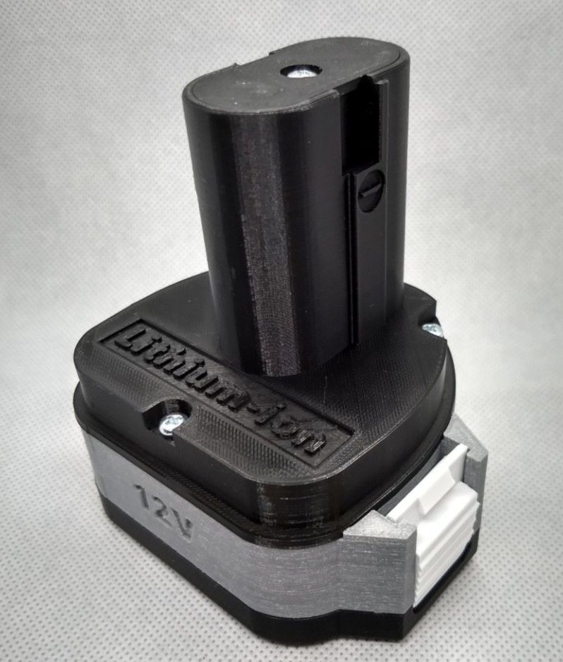

    Przerobiłem głównie dlatego, że stosunkowo rzadko używam wkrętarki i na akumulatorach Ni-Cd zawsze jak chciałem ją użyć to musiałem zaczynać od ich ładowania, bo wiecznie były rozładowane. Oczywiście jest też trochę mocniejsza.
    Teraz sobie leży tygodniami i zawsze jest gotowa do użycia.
    Przerabiałem 12V akumulator od Celmy WAK-12. Pakiet 3s.
    Konkretnie zaprojektowałem i wydrukowałem sobie obudowę od zera.

    Kupiłem używana ładowarkę Parkside pod Li-lon, wyjąłem płytkę i wsadziłem zamiast zawartości swojej, napięcie 21V prąd ładowania 2.2A.

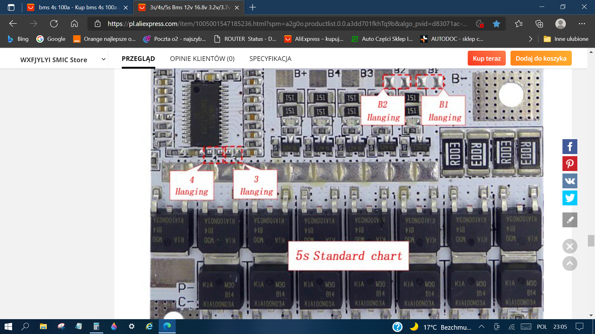

    BMS sprzedawany jako 100A jest uniwersalny 3,4,5s. Sprawdź czy ma usunięte zworki jak na zdjęciu.
    Sprawdź czy na pewno pali się silnik a nie włącznik. Przypuszczalnie jest na 12A do 18650 powinien być 16A.
    Mi osobiście spalił się włącznik ale po wymianie na 16A wszystko działa świetnie. Ten BMS 100A ma możliwość wyboru natężenia chyba 60-80A lub 100A.

    U mnie zworek na BMS-ie w tych miejscach nie było. Dziś powtórzyłem test, na wolnych obrotach jest w miarę ok, na wyższych zaczyna się się dymić ewidentnie z silnika i śmierdzi silnik.
    Jutro rozlutuje pakiet i zrobię go na 4s2p zobaczę co się będzie działo. Parkside PABS 18 A1-1 - Wymiana ogniw Ni-CD na Li-lon, ładowarka
