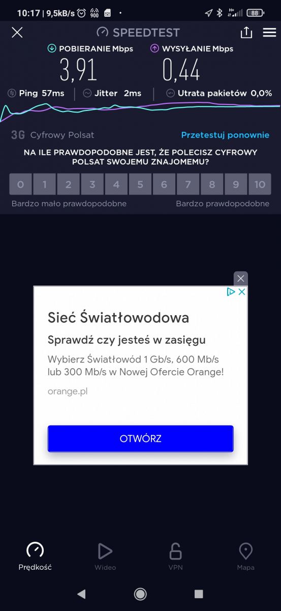

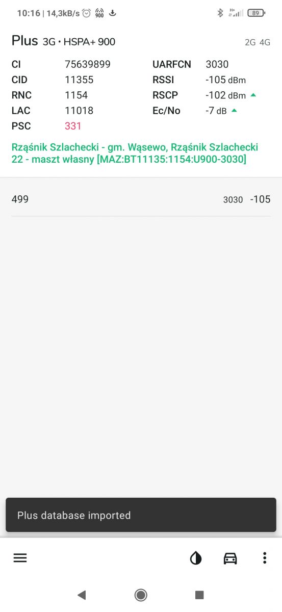

    Niskie prędkości internetu LTE od Cyfrowego Polsatu po restarcie routera Niskie prędkości internetu LTE od Cyfrowego Polsatu po restarcie routera (nie wiem czy o to chodziło w zdjęciach bo jestem zielony w tym temacie) Model routera to Huawei-b315-a (testowałem internet również na ZTE MF286R i było tak samo), lokalizacja to powiat ostrowski, gmina Wąsewo, na dodatek powiem że kolega, który mieszka ok. 1 km ode mnie ma pobieranie ok. 50-70 mbps

    Niestety jesteś połączony na paśmie L900, a to pasmo ma zaz zadanie zapewnić jakikolwiek dostęp do Internetu na dużym obszarze dla dużej ilości osób, przy jednoczesnym bardzo małym zakresie pasma radiowego. Prędkości rzędu kBps w szczycie obciążenia są normalne na tym paśmie. Żeby w miarę normalnie korzystać z sieci musisz się połączyć na paśmie L1800, tak pewnie korzysta kolega. To pasmo ma dużo mniejszy zasięg niż L900 i może u Ciebie nie sięgać, albo sięgać tylko z anteną zewnętrzną.
    Trzeba wynieść router na zewnątrz domu od strony Rząśnik i tam wykonać pomiary na wymuszonym paśmie L1800 (B3). W tym celu pobierasz aplikację HuaCtrl na Androida https://apkpure.com/pl/huactrl-manage-huawei-router/pl.thecoder.huactrl lub płatną wersję ze sklepu Play. Łączysz się z aplikacji z routerem i w zakładce Set wymuszasz pasmo B3. Potem podajesz zrzut z zakładki STAT i wynik speedtestu.
    Podaj też przynajmniej miejscowość (możesz ma prive), to popatrzy się na okoliczne nadajniki innych operatorów. Może będzie lepiej jeśli nie trzyma Cię oferta Plusa.
