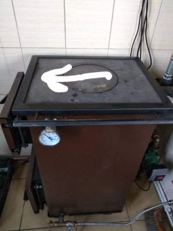

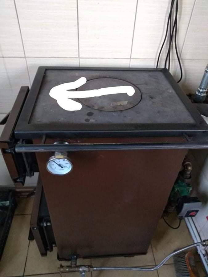

    Ostatnio zamontowano u mnie nowy piec typu kuchnia i bardzo dymi się podczas palenia. Komin jest bardzo stary ale wyczyszczony przez kominiarza a stary kocioł nie dymił, więc to odpada. Zauważyłem, że pod górną pokrywą pieca nie ma uszczelnienia żadnym sznurkiem czy taśmą tylko blacha leży sobie luźno i się kiwa oraz są kilkumilimetrowe szpary, przez które leci dym. Nie zauważyłem tego przed montażem bo nie spodziewałem się takiego problemu, więc nie zwróciłem uwagi. Monter mówi, że brak uszczelnienia nie jest przyczyną dymienia i umywa ręce. Co robić? Palę wyłącznie suchym drewnem.

    Witam wrzuć zdjęcie tego pieca i zaznacz gdzie występuje owa nieszczelność .

    Czy problem występuje cały czas czy tylko podczas rozpalania? Jaka jest wysokość komina od przyłącza pieca do szczytu komina, czy instalator był osobiście na reklamacji , czy wykonał po montażu próbne rozpalenie?
    Blachy w piecach nigdy nie były uszczelniane, przyczyną jest brak ciągu w kominie.
    Sprawdź ustawienia szybra, rozpalaj powoli, aby zagrzać komin i wytworzyć ciąg, jeżeli dym zaczyna wydobywać się górą przymknij nieco drzwiczki popielnika, ogień będzie wtedy zasysał powietrze z góry.

    Zacznij proszę od dokłądnego opisania jakie to urządzenie (nazwa, typ, producent). Warto pokazać także zdjęcia miejsca podłączenia.

    Wcale nie, bo przecież nowa piecokuchnia może mieć zupełnie inne wymagania związane ze średnicą kanału oraz parametrami ciągu kominowego. Czy kominiarz zmierzył te wartości? Czy porównał je z wymaganiami wskazanymi w instrukcji nowej piecokuchni?

    Przyczyną może być niewystarczający ciąg, ale w kwestii uszczelnienia blach mylisz się. Owszem, w niektórych piecokuchniach stosuje się specjalny sznur uszczelniający pod blachę. Na przykład z obecnie dostępnych są to na pewno piecokuchnie serii MBS Royal 720 (Smederevac) i pozostałe z tej serii.
    Też stawiałbym na problem z ciągiem, zapomnianym szybrem w kominie, lub czymś co zaburza przepływ spalin do kanału dymowego.

    [img-0] Dymienie nowego pieca typu kuchnia - brak uszczelnienia pod pokrywą
    • Dymienie nowego pieca typu kuchnia - brak uszczelnienia pod pokrywą received_266072255569307.jpeg (38.67 KB) Musisz być zalogowany, aby pobrać ten załącznik.
