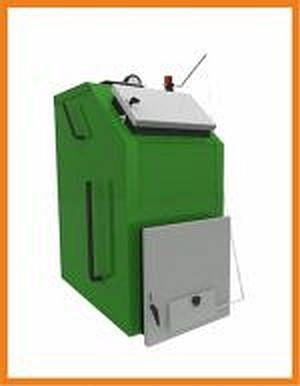

    Witam wszystkich. Zakupiłem ostatnio piec z dolnym spalaniem-wyrób ''samoróbka'' robiony przez ''spryciarza z wioski''. Zabrzmiało to może trochę żartobliwie, ale ''spryciarz'' nie jeden piec już zrobił w swoim życiu i w zasadzie użytkownicy sobie chwalą. Ale do rzeczy. Piec pali jak najbardziej ok., jedyny mankament to, gdy otwieram drzwiczki ( właściwie to nie drzwiczki, tylko jakby klapa z góry ), dym nie idzie w komin tylko prawie w całości przedostaje się do piwnicy. Po zamknięciu drzwi (klapy) wszystko jest ok. Wcześniej miałem piec z górnym spalaniem i wszystko było w porządku. Komin jest wysoki,wyczyszczony,przekrój ok.30 x 15 cm. Czy zamontowanie wyciągu spalin pomoże? Pomysł był też ,żeby nad piecem zamontować pochłaniacz kuchenny z wiatrakiem i podpiąć pod komin.... :D Tylko czy to ma sens....? Budowa jest prawie identyczna jak tu; http://kolton.sk/wp-content/uploads/zalety/TROX-zalety2.png Dzięki za podpowiedzi..

    Pokaż no zdjęcia tego pieca bo według mnie to ty tam masz piec z górnym spalaniem
    dodatkowo poczytaj bo chyba pomyliłeś pojęcia dolnego i górnego spalania. Tzn piec dolnego spalania rozpalasz od dołu i węgiel pali się w górę a piec górnego od góry rozpalasz i pali się w dół

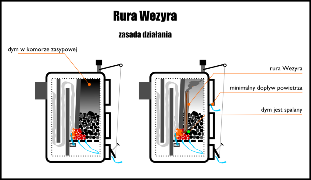

    Przyczyn może byc kilka : Za długi wymiennik w stosunku do ciągu komina , brak prawidłowego napowietrzenia kotłowni, brak dobrego rozpalenia i wygrzana komina. Do rozpalania i otwierania przydaje się tzw krótki obieg, czyli klapa , która skraca długość wymiennika i zwieksza "zug" w kominie.

    Moim zdaniem powinieneś przed otwarciem tzw.klapy zamknąć dopływ od dołu i delikatnie uchylić klapę aby zmienić kierunek napowietrzania kotła. Po chwili jak zauważysz że zaczyna ciągnąć od góry zwiększ dopływ powietrza od góry uchylając klapę górną. Dym z pod klapy powinien być odprowadzony do komina i otwarta klapa umożliwia dołożenie opału. Szyber na czopuchu od początku tego manewru powinien być otwarty aby przyspieszyć ruch spalin w kominie co ułatwi opisany sposób na zadymioną kotłownię. Po prostu próbuj bo nowy kocioł nowe umiejętności.Jak będziesz miał pytania to wal jak w dym. Pozdrawiam.
