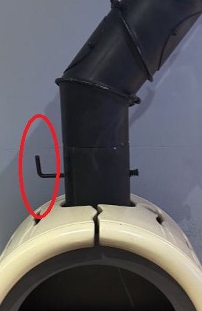

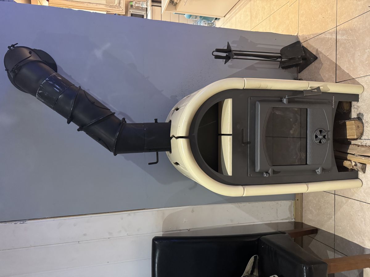

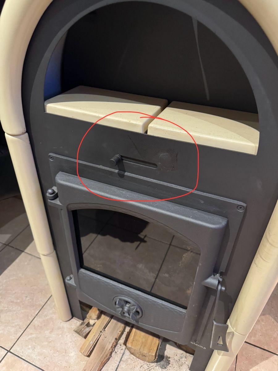

    Co może być przyczyną duszenia się dymu w piecu. Komin czysty, nowe podłączenie. Z zaznaczonego miejsca po otwarciu także wylatuje dym.
    Piec z zaznaczoną częścią, z której wylatuje dym. Piec wolnostojący z rurą odprowadzającą dym poziomo do ściany.

    Słaby ciąg komina. Przyczyn może być wiele. Np. góra komina poniżej kalenicy dachu czy "lewe" powietrze w kominie..

    A ten szyber nie jest czasem zamknięty? Kominek z metalową rurą odprowadzającą dym, z zaznaczoną częścią przy regulacji szybra.

    Do tej pory była podłączona zwykła koza i wszystko było ok.

    >>21345372
    Szyber jest "otwarty". Dodam też, że po rurach zaraz po rozpaleniu na łączeniach skrapla się i wycieka czarna woda.
    Jeżeli wajcha równolegle z rurą to powinien być otwarty.
    Metalowa rura z uchwytem obracanym równolegle do rury.
    No chyba, że producent zrobił odwrotnie.

    Może masz mokre drewno i w tym dymie jest więcej pary, niż spalin. Dodatkowo zimny komin i stąd skraplanie.

    Jeśli dłuższy czas nie było palone, przeczyść komin - może jest zatkany jakimś ptasim gniazdem czy większymi kawałkami sadzy oderwanymi od przewodu kominowego.
    Jeśli komin czysty, możliwe że na skutek dluższego niepalenia przewód się wyziębił i stąd brak ciągu - trzeba pierwsze palenie zrobić czymś co na start wydziela dużo ciepłęgo dymu (np. gazety, karton)
    Tyle tych kolanek nastawnych po drodze, że może i tam jest jakaś nieszczelność, niedokręcone rewizje.
    Jeśli koza nowa, może są w niej jakieś zabezpieczenia transportowe, zaślepione otwory, które trzeba usunąć.
    Spróbuj podczas rozpalenia otworzyć okno.
    Jeśli wycieka skraplająca się woda to na bank mokre drewno. Czarna ciecz może się skraplać ale na ostatniej kondygnacji komina, na pewno nie przy samym piecu.
    I odsłoń wlot powietrza podczas rozpalania (wajcha nad drzwiami ma być w prawo)
