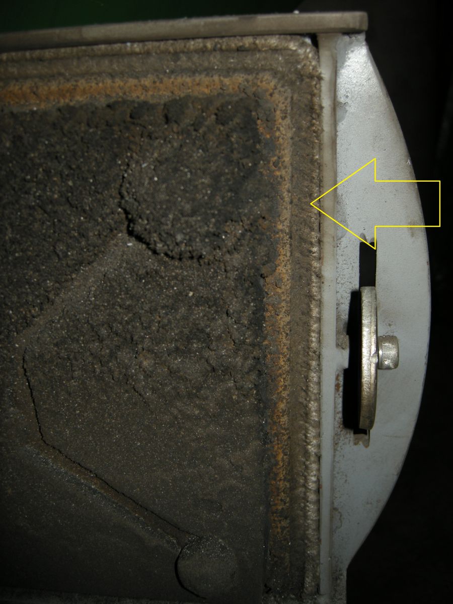

    klm787 napisał:
    A może.
    Widok fragmentu urządzenia z widoczną uszczelką, która nie przylega szczelnie, wskazaną strzałką.
    A może.
    Uszczelka nie szczelna, i źle dolega?
    U mnie nie ma i nie było żadnej uszczelki, starszy typ pieca.

    klm787 napisał:
    A może Uszczelka nie szczelna, i źle dolega?
    Wyżej było stwierdzenie, że kocioł kopci bez względu na to czy drzwiczki są zamknięte, czy też nie. Przy prawidłowym ciągu, jak komin się rozgrzeje, nie powinno kopcić bez względu na otwarte drzwiczki, stan uszczelek, itp. Kocioł ma pobierać powietrze, a nie wypychać spaliny drzwiczkami.
