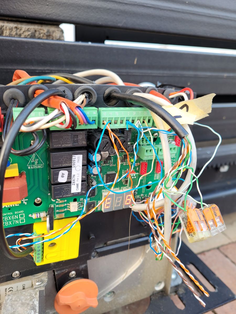

    Jakieś 1,5 roku temu założyłem napęd Came BX strong i do tego czasu było wszystko ok. Jakiś czas temu nastąpił problem z otwieraniem a teraz już i zamykaniem. Po prostu brama rusza 10-20 cm i staje a czasem się cofa i tak muszę kilka razy nacisnąć na pilocie i w końcu się zamknie albo otworzy. Nie jest to regułą bo czasem za pierwszym razem zadziała ok. Chyba jak odłączyłem zasilanie to na chwile się poprawiło. Brama po rozłączeniu napędu chodzi w miarę lekko - piszę w miarę bo brama ma 6m światła i koło 400 kg - po pchnięciu ręką cała się otwiera i raczej nie ma zmiany w stosunku do tego co było na początku. Otworzyłem wczoraj obudowę i okazuje się, że mocowanie kondensatora jest urwane i kondensator leży luzem - jak montowałem napęd to się już wtedy zastanawiałem kiedy to się urwie bo troszkę drżał ten kondensator a to plastikowe mocowanie wydawało mi się strasznie kiepskie. Poniżej filmik ale za każdym razem jest troszkę inaczej - czasami muszę i 5 razy próbować zamykać. Proszę o poradę. Zacząć od wymiany kondensatora ?

    Jeśli to stare Came BX - nie ma żadnych opcji pomiaru obciążenia które powodowałyby cofanie bramy. Przy wadliwym kondku po prostu stałaby w miejscu i buczała. Jeśli rzecz dzieje się na zamykaniu - obstawiałbym wadliwe lub nie kontaktujące fotki - zmostkować i próbować.

    Nie po prostu odłączyć fotki a je zmostkować. Po za tym, dla jasności dać zdjęcie albo model sterownika. Na przestrzeni lat w tym napędzie było kilka modeli centralek.

    Filmik niby u mnie działa teraz. Poniżej fotka centrali.

    Po pierwsze - czy masz coś podłaczone do złączek (+,E,D) - jesli podpięty jest grzybek na silniku - masz enkoder. Najpierw zobacz, czy jakiś bład pojawia się na wyświetlaczu przy tym felernym zatrzymaniu bramy.
    Jeśli nie masz enkodera - błąd leży wyłacznie w fotkach
    Fotki sprawdzisz przestawiając funkcję F2 na OFF. Po teście przestaw jak było (prawdopodobnie na 1)
    Jeśli masz enkoder i:
    Jesli dalej źle - faktycznie wymień kondensator (1,5 roku - ciut mało wytrzymał ale przy dzisiejszej jakości....)
    Jeśli nadal źle - przepnij czarny przewód na trafie o cyferkę wyżej (zwiększenie mocy) ale to półśrodek - brama ma lekko chodzić a nie się silnik męczyć.

    Wczoraj wieczorem otworzyłem pokrywę i jeszcze poodciskałem te szybkozłączki wago, na których mam połączenia tych przewodów do fotokomórek. Przez chwile był błąd C1 ale poodciskałem jeszcze raz i zniknął błąd i brama zaczęła normalnie pracować. Dzisiaj rano też było ok. Więc na pewno kolego miałeś rację że to coś z fotokomórkami. Dziś wieczorem wywalę te złączki wago i skręcę przewody bezpośrednio ze sobą.

    A jeszcze lepiej - podociągaj wszystkie przewody (jeśli sie da) do zacisków centralki i tam je łącz pakując po kilka w zacisk.
    A kondek - przedłuż kabelki i przypnij go gdzieś w neutralnym miejscu trytytką (opaską zaciskową). Kleić silikonem to przesada. A i tak po jakimś czasie się odlepi.

    Zrobiłem wszystko zgodnie ze wskazówkami kolegi. Kondensator dodatkowo oprócz trytytki dałem na silikonie do obudowy silnika. Wszystko działa. Dziękuję za pomoc.
