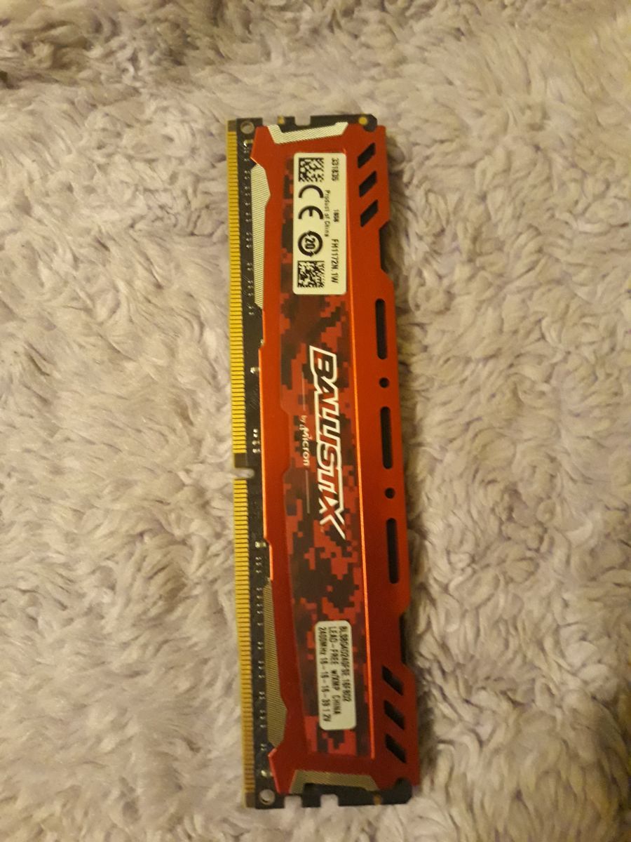

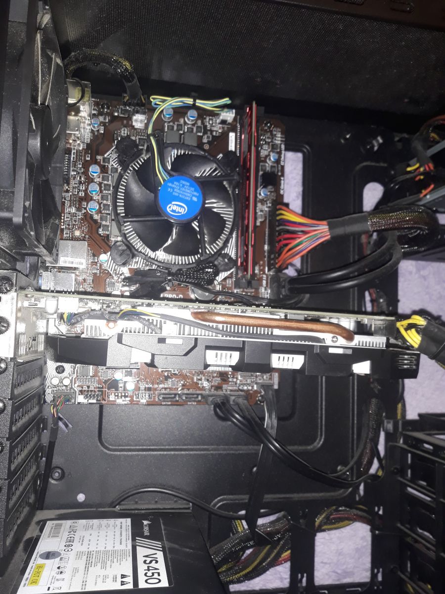

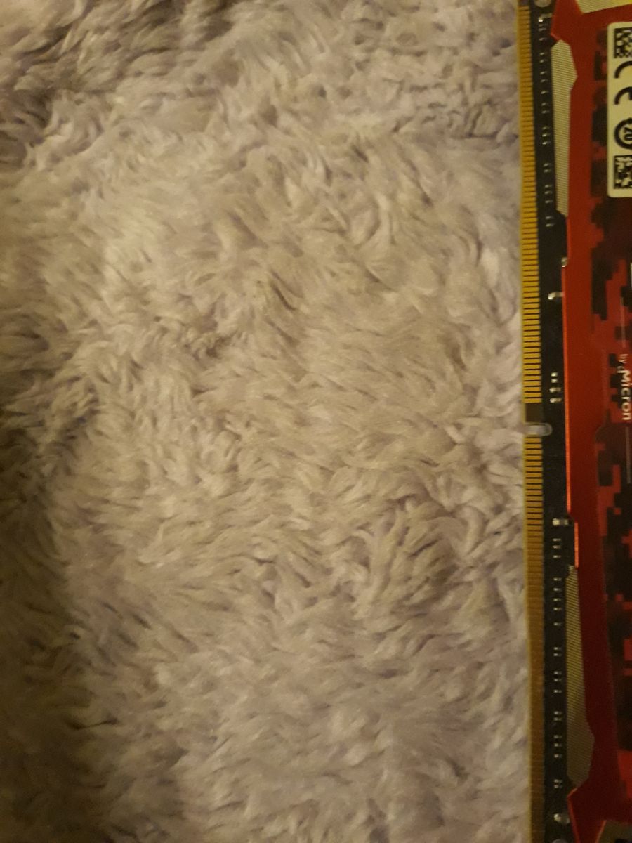

    Cześć. Mam w planach zakup nowego dysku SSD. Specjalnie postanowiłem wyczyścić komputer i sprawdzić okablowanie. Odłączyłem komputer od wszystkiego, odłączyłem kable od starego dysku i wyciągnąłem RAM. Gdy wykonałem wszystkie czynności wsadziłem RAM w jego miejsce i podłączyłem wszystko. Gdy włączyłem komputer odpalił się, lecz myszka, klawiatura nie świecą się a monitor się odpala, lecz pisze "brak sygnału". Co robić? W czym tkwi problem? Wszystko wykonywałem przy wyłączonym komputerze.

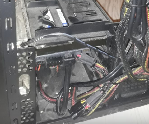

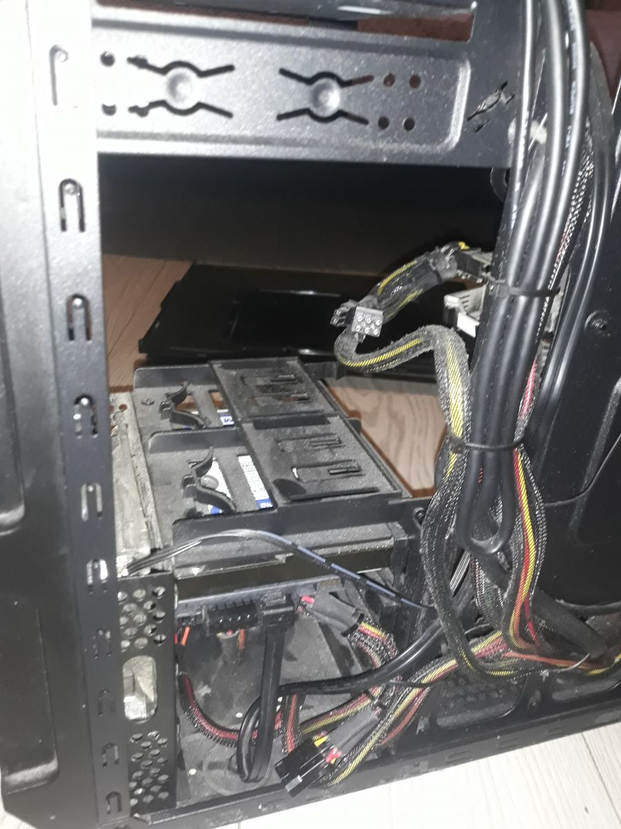

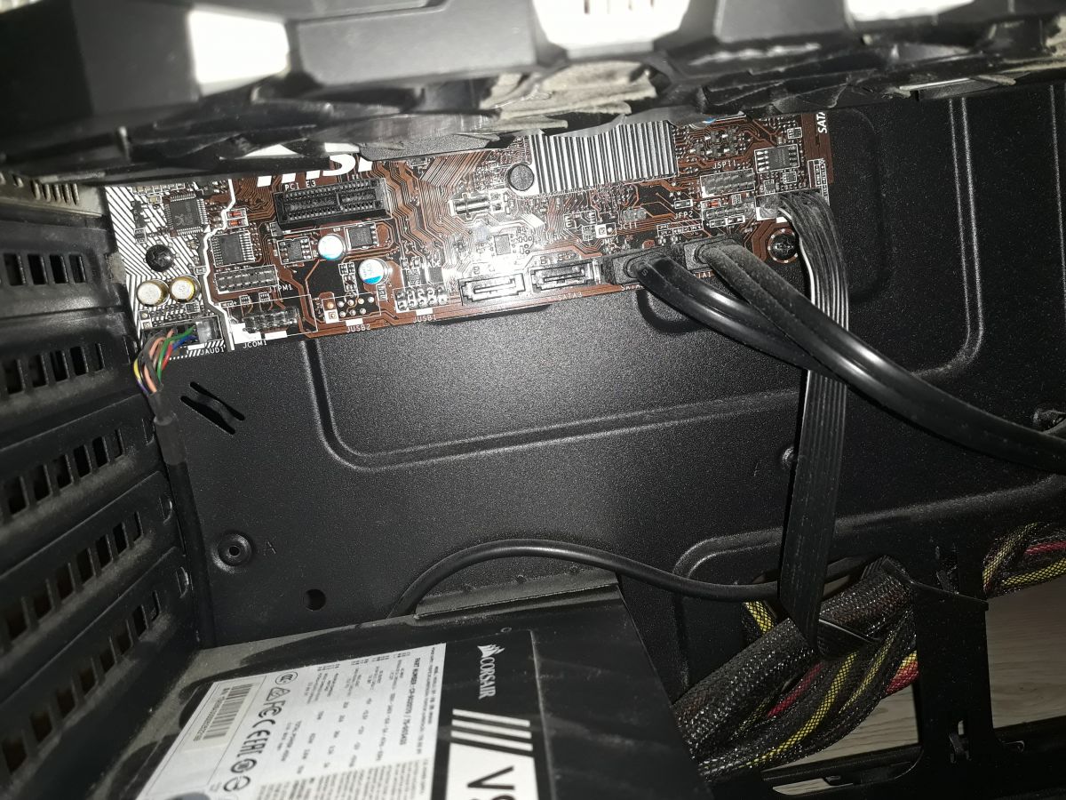

    Nie widzę zasilania GPU jak również zasilania CPU, jak ten dysk jest podpięty w zasilanie? Zasilanie CPU na pewno jest dobrze? w właściwą stronę kostka ? zatrzask pasuje ?
    • Problem z włączonym komputerem. Podzespoły nie reagują 321.PNG (108.42 KB) Musisz być zalogowany, aby pobrać ten załącznik.
    • Problem z włączonym komputerem. Podzespoły nie reagują 987.PNG (351.7 KB) Musisz być zalogowany, aby pobrać ten załącznik.
    wszystkei kable są z tyłu przyśle jeszcze jedno zdjecie z podlaczeniem gpu
    Gpu i cpu nie dotykałem.

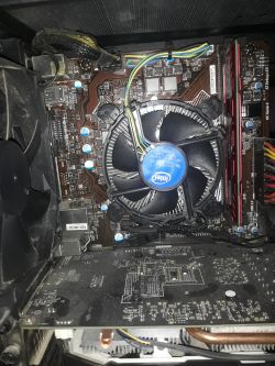

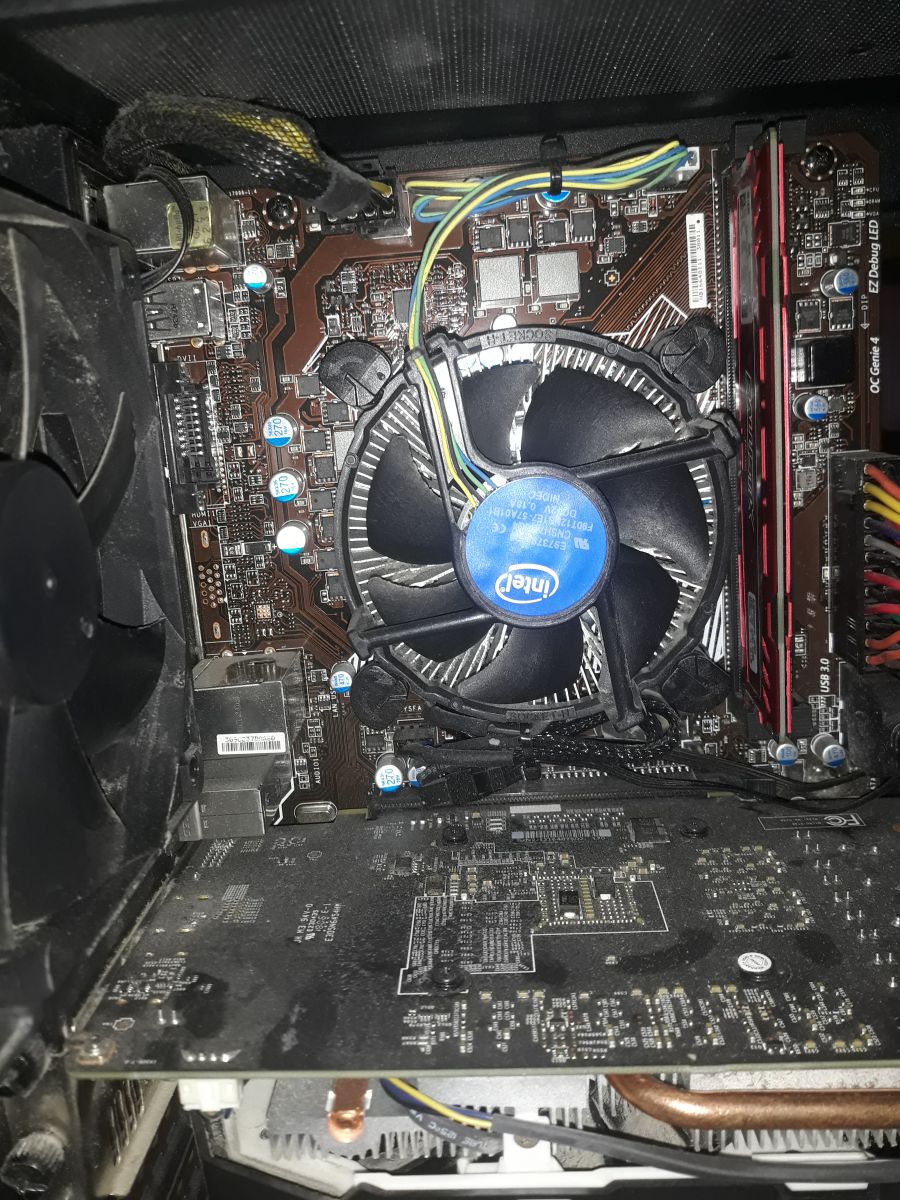

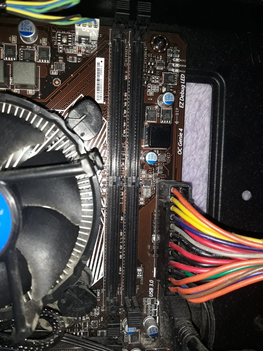

    Wyzej zdjecie z podlaczeniami
    artbi881 napisał:

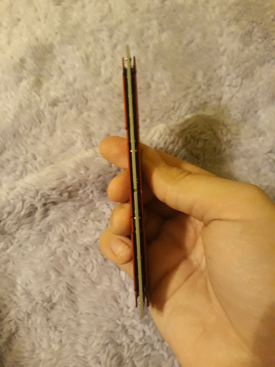

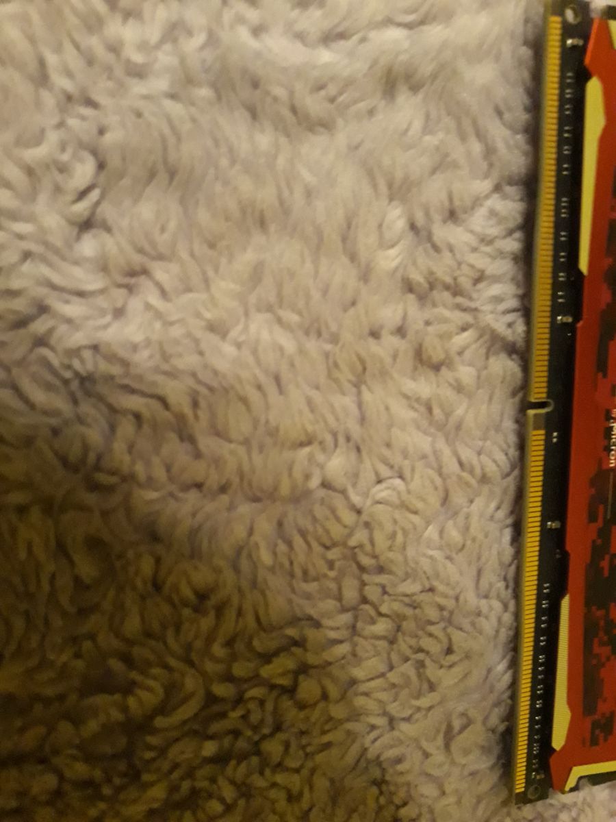

    Kolego -Arturrog- jak autor pisze ponoć tylko odkurzał i porozpinał zatem nie powinno nic uciec z C-mosa. Nawiasem to jakieś słabe to czyszczenie.

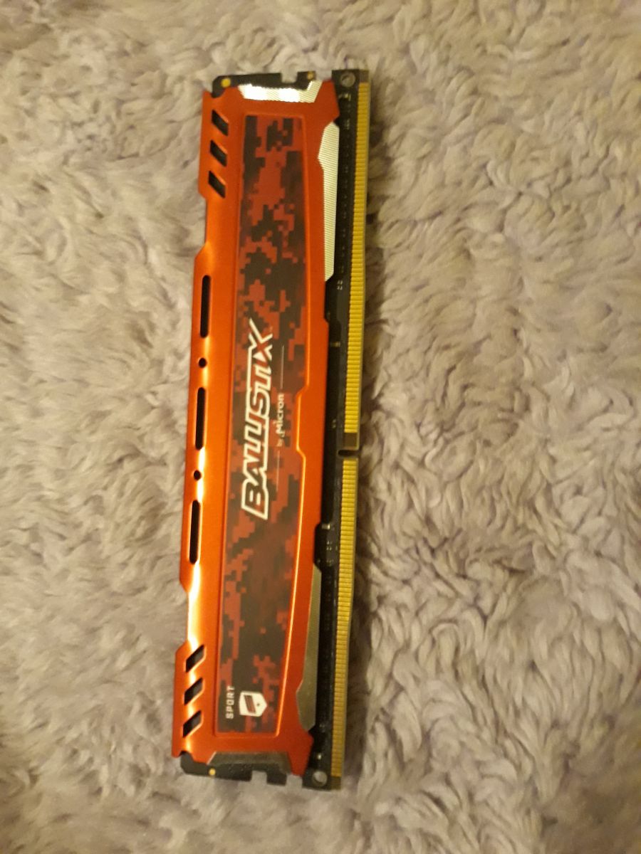

    A co jesli to jakis problem z pamiecia ram? Gdy wkladalem ja to byly luzy przy zapieciu. Ram wypadal. Dopiero gdy lekko go wysunalem zlaczyl sie. Po spieciu byly luzy ze latal na lewo i prawo

    problem dotyczyl wlozenia pamieci ram
✨ Użytkownik miał problem z uruchomieniem komputera po czyszczeniu i odłączeniu podzespołów. Po ponownym podłączeniu RAM-u komputer się uruchomił, ale nie reagowały myszka i klawiatura, a monitor wyświetlał komunikat "brak sygnału". Użytkownicy sugerowali sprawdzenie zasilania, poprawne podłączenie GPU i CPU, a także zwrócenie uwagi na ewentualne problemy z pamięcią RAM, która mogła być źle osadzona. Użytkownik potwierdził, że RAM miał luzy, co mogło być przyczyną problemu.
