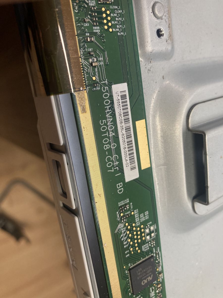

    Treści obrazu. świetlówki się zapalają...czyli płyta główna winna...PŁYTA 1-888-390-12 KDL-50W656A ?? Próbowałem szukać podobnych tematów na zagranicznych forach i yt, stąd taki pomysł...
  • #4 19710078
    miecho18
    Spec od komputerów
    Posty: 18700
    Pomógł: 3087
    Ocena: 2777
    Tam nie ma świetlówek - podświetlenie LED. Trzeba pomierzyć napięcia na T-Con i Source PCB. Podaj symbol z T-Con'a.

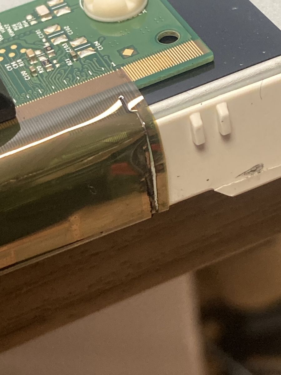

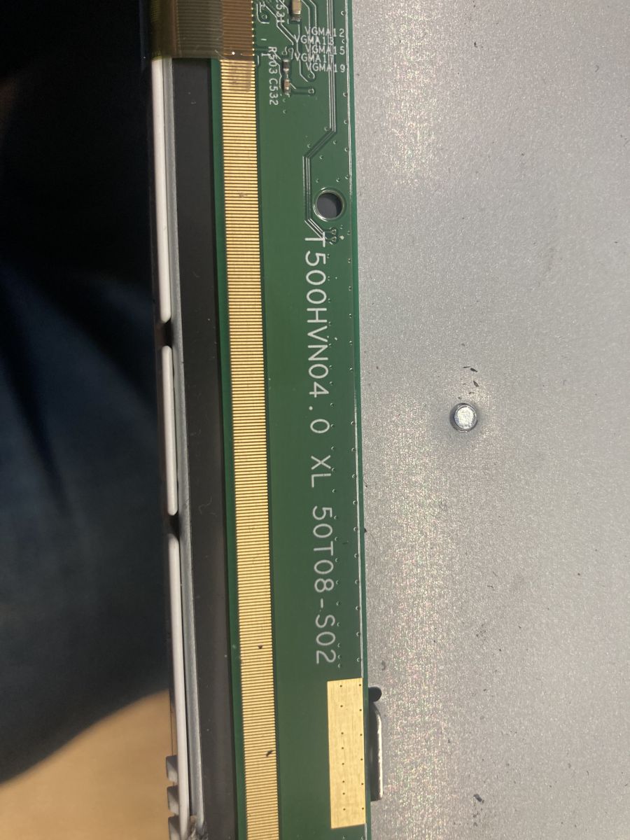

  • #5 19712588
    delle5540
    Poziom 3  
    Posty: 1176
    Ocena: 121
    Sony KDL-50W656A - Brak obrazu, jest podświetlanie Sony KDL-50W656A - Brak obrazu, jest podświetlanie
    Gdy odpiąłrm taśmę od 50t08-s02 to na matrycy pojawiły się paski a pol ekranu było szare
    Mamy chyba winowajcę. Z tym rozumiem nic już nie zrobi? Sony KDL-50W656A - Brak obrazu, jest podświetlanie
  • #6 19712656
    miecho18
    Spec od komputerów
    Posty: 18700
    Pomógł: 3087
    Ocena: 2777
    No niestety. Matryca na złom.

  • #8 19712691
    miecho18
    Spec od komputerów
    Posty: 18700
    Pomógł: 3087
    Ocena: 2777
    No przecież jest upalone. Source driver dostał zwarcia i upaliło ścieżkę.
