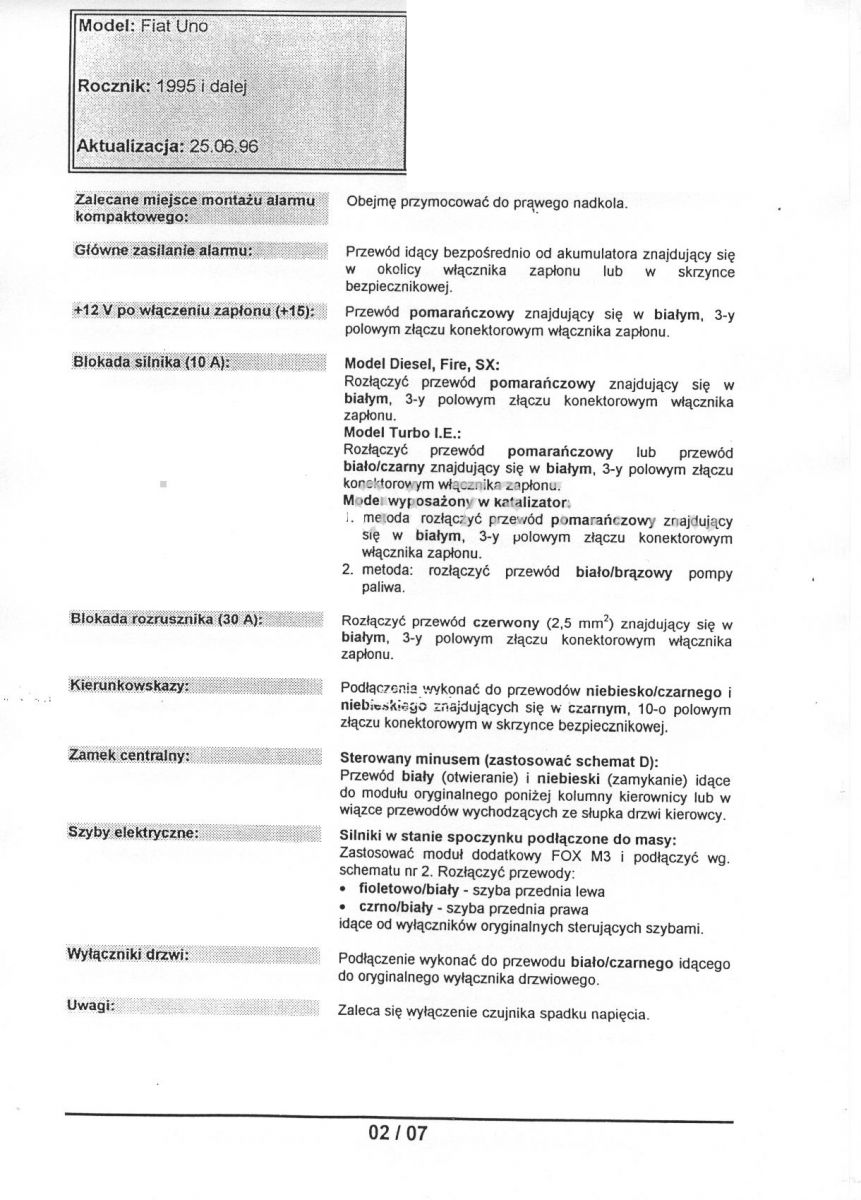

    krolakdarc napisał:
    Całość jest w oryginale z salonu
    Fiat UNO nie był wyposażany fabrycznie w pilotowy centralny zamek (ja nigdy takiego nie spotkałem).
    Zawsze były to dokładane przed wydaniem samochodu klientowi w ASO centralki pilotowego alarmu lub sterownika centralnego zamka.

    A wtedy, tak jak tu w jakimś alarmie https://obrazki.elektroda.pl/9357347700_1501098840.jpg możesz mieć jeden, lub dwa bezpieczniki na sygnalizacje światłami, ale przy swojej centralce od pilota, bo to jest w sumie jej zabezpieczenie.
    Gdy nie ma, to zwykle przepalają się ścieżki w centralce, robiąc za nieobecny bezpiecznik.
    Diody.
