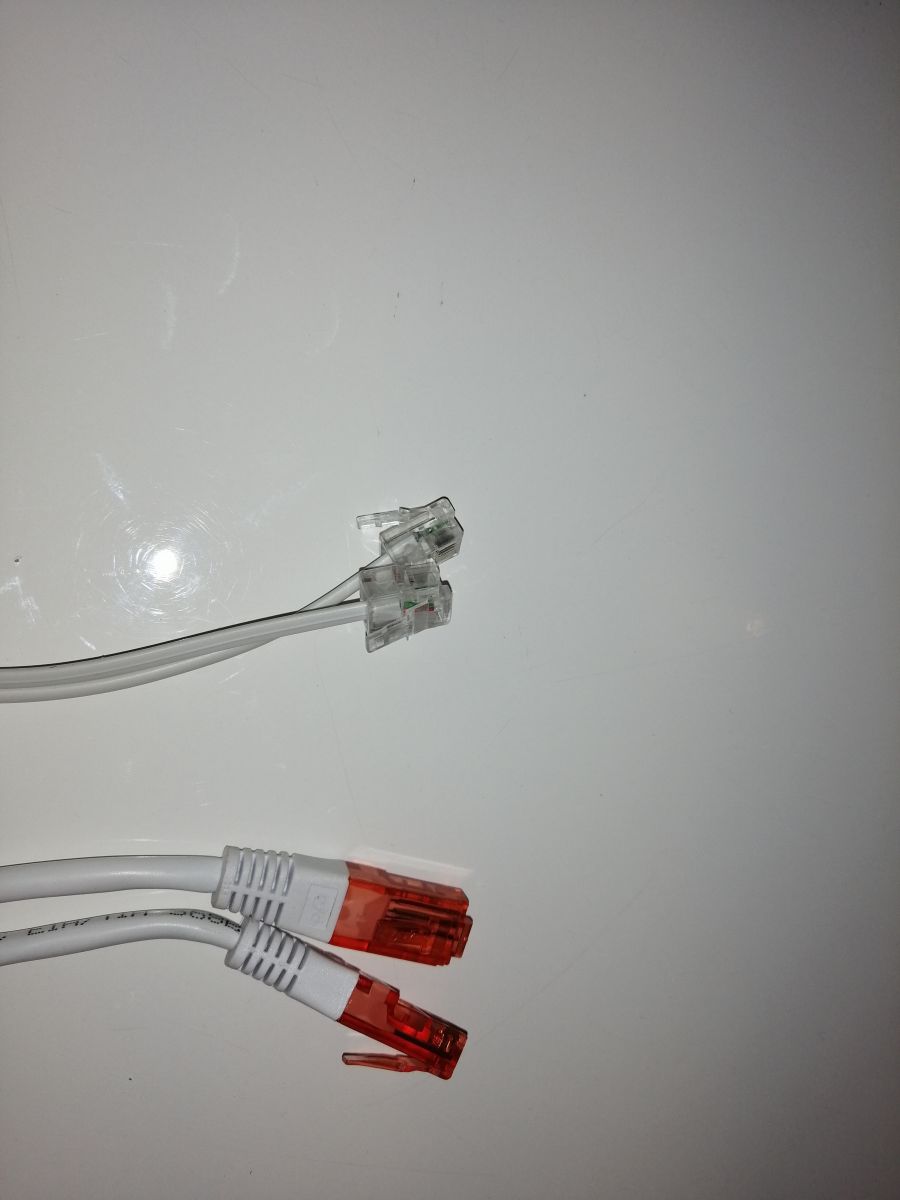

    Cześć.
    Pociagnelismy sobie internet od sąsiadki bo jako jedyna ma Neostradę (której nie używa) a inny internet u nas nie działa ze względu na brak zasięgu. Niestety gdy już pociagnelismy cały kabel strychem itd. okazało się że nikt nie zorientował się że mamy zły kabel. Chcieliśmy aby modem stał u nas w domu i poprostu kabel telefoniczny szedł do sąsiadki do gniazdka tel. ale kupilismy kabel internetowy.... Pytanie brzmi co możemy teraz zrobić żeby nie kupować kolejnego kabla i nie przeciągać go od nowa. Są jakieś przejściówki z kabla internetowego na telefoniczny? A może można zmienić końcówkę? Jak tak to czy to będzie działać? Nie wpłynie to na jakość internetu?
    Czy mogę zrobić z kabla internetowego k. telefoniczny?

    Bez problemu możecie wykorzystać kabel UTP (internetowy) jako telefoniczny.
    Jako parę kabli telefonicznych proponuje podłączyć biało-niebieski i niebieski
    Na zdjęciach widzę, że kupiliście gotowy patchcord UTP. Tak więc należy zmienić wtyki na RJ11 (6P2C lub 6P4C) albo RJ12 (6P6C)
    Nie wiem jednak czy nie wygodniej będzie kupić kabel telefoniczny. Do zaciśnięcia wtyków potrzebne jest narzędzie

    Na przewodach komputerowych można śmiało podłączać telefon, ale ... to muszą być żyły o odpowiednim przekroju, bo inaczej wysokie tłumienie takiego przewodu znacznie ograniczy przepustowość łącza ADSL. Drugi problem to inna impedancja falowa (120ohm telefoniczny vs 100ohm komputerowy) co będzie dodatkowo nieco "zakłócało" sygnał.
    Niestety, ale ten przewód komputerowy wygląda na tani szmelc.
    Ja bym kupił telefoniczny YTKSY 2x2x0,5 i takim zrobił połączenie. Oczywiście przewód nie jest na zewnątrz nigdzie prowadzony, tylko w jednym budynku, np między mieszkaniami?
    https://allegro.pl/oferta/nowosc-lacznik-przejscie-rj45-na-rj11-bydgoszcz-5752694997?reco_id=12913c64-4bb3-11ec-abbd-40a6b72896e07743f77ee2f01bb84454c4701b8c0118
    Tak w jednym budynku, tylko kawałek jest na dworze gdy wychodzi pod dachem i później "wchodzi w ścianę"

    Oczywiście, że wpłynie - wydłuży się droga samego internetu a to połączenie elektryczne, zatem im więcej m przewodu tym spada sygnał, rośnie jego tłumienie itd
    Przewód wewnętrzny idzie na dworze, łączycie 2 różne przewody, różnej oporności, konstrukcji...
