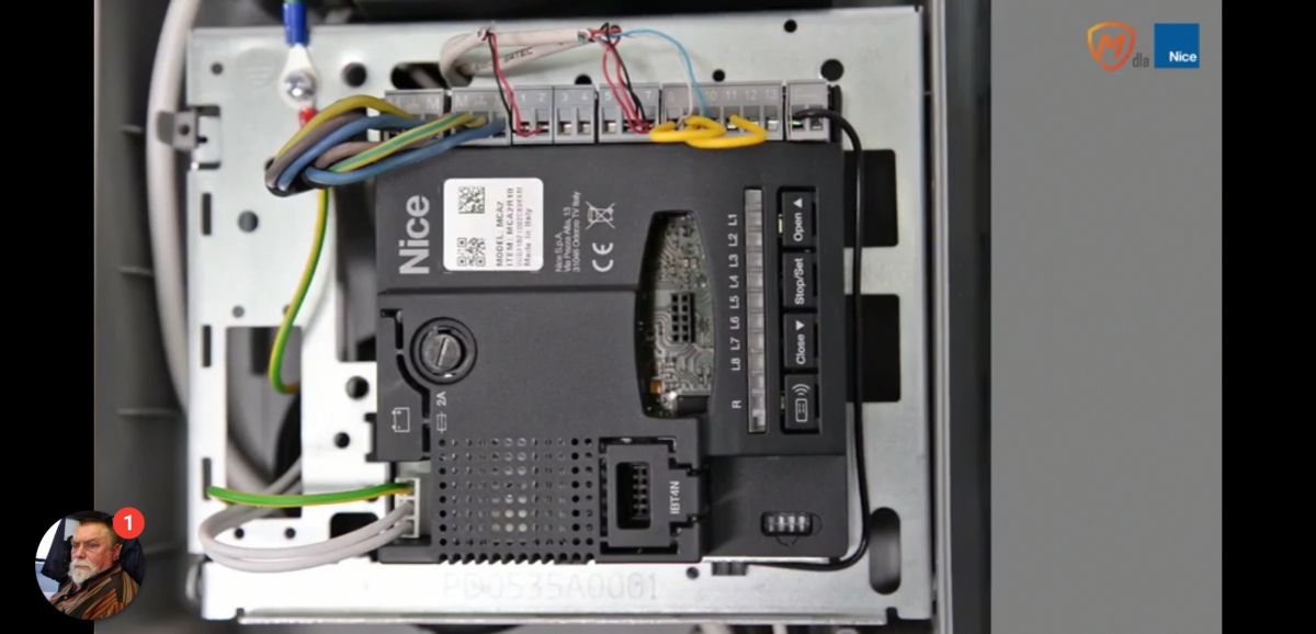

Jak podłączyć videodomofon otwieranie bramy z nice 3524wingo
banan1984 22 Lis 2021 21:24 2697 6
✨ Użytkownik pyta, jak podłączyć videodomofon VERSUS One(B) 84218 do systemu Nice Wingo 3524, aby umożliwić otwieranie i zamykanie bramy. Odpowiedzi sugerują podłączenie przewodów: COM do zacisku 8, NO do zacisku 12 dla funkcji otwierania i zamykania. W przypadku tylko otwierania, przewody powinny być podłączone do zacisków 8 i 13, a wejście AUX w centrali bramy skonfigurowane na "tylko otwieranie". Użytkownik potwierdza, że podłączenie działa, ale zgłasza brak opcji otwierania furtki z pilota.
