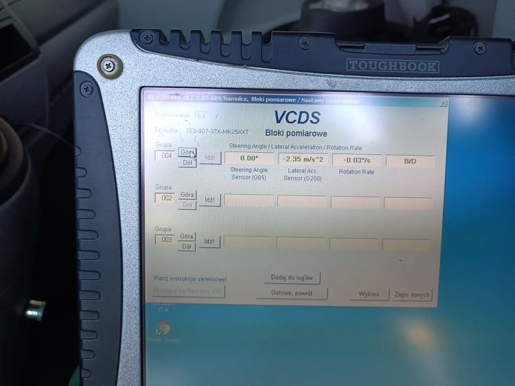

    Czujnik w bloku 004 zmienia wartości i przy prostej kierownicy wskazuje 0,00.

    Trzeba zrobić adaptację. Auto na podnośnik i Aku pod prostownik. Kliknij adaptację i kręć lewo prawo.

    Pójdzie adaptacja przez nastawy bez kodów ? Logowanie kodem 40168 ? Czy wartość czujnika wzdłużnego nie powinna oscylować przy 0,00 jak czujnik skrętu mamy 0,00 ?

    na prostym zrobisz , nie trzeba podnośnika
    g200 nie rusz jak nie trzeba
    zrob tylko G85

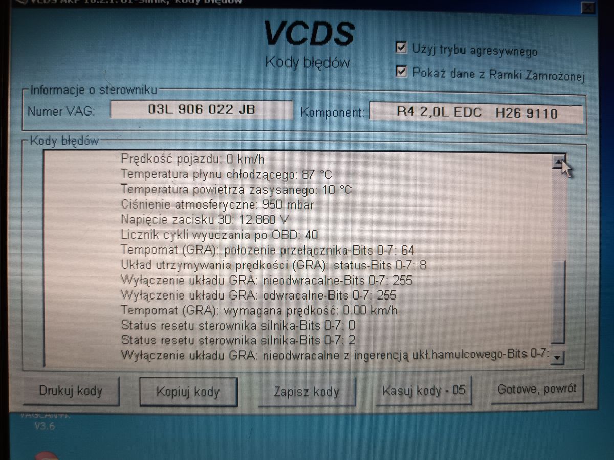

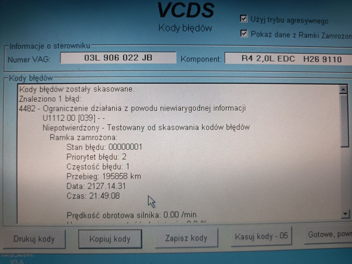

    Adaptacja zrobiona tak jak radził Soacewalker.
    Jednak dalej jest lipa z tempomatem:
    T5 Caravelle Lift 2010 - Nieaktywny tempomat po wymianie kierownicy, błąd 778 005 w module ABS T5 Caravelle Lift 2010 - Nieaktywny tempomat po wymianie kierownicy, błąd 778 005 w module ABS
    Błędów nie da się wykasować.
    Tempomat nie działa.

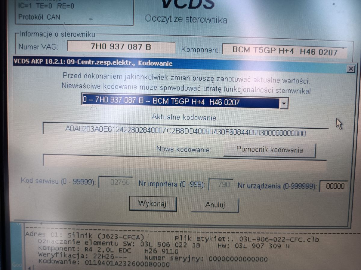

    wklej cały autoscan lepiej
    albo kodowanie złe, albo kodowanie i brak kabla SW/WS od tempomatu do ECU

    Adres 09: Centr.zesp.elektr. (J519) Plik etykiet:. 7H0-937-08x-09.clb
    Oznaczenie elementu SW: 7H0 937 087 B HW: 7H0 937 087 B
    Komponent: BCM T5GP H+4 H46 0207
    Weryfikacja: BO046001 Numer seryjny: 0156 110100520
    Kodowanie: A0A0203A0E612422802840007C2B8DD40000430F60844000300000000000
    Kod serwisu: WSC 02756 790 00000

  • #8 19728644
    Spacewalker
    Poziom 33  
    Posty: 1999
    Pomógł: 144
    Ocena: 551
    to jest kodowanie BCM dla obsługi CCS
    A0A0203A0E612422802840007C2B8DD40080430F60844000300000000000
    bo widze ze nie zakodowałes
