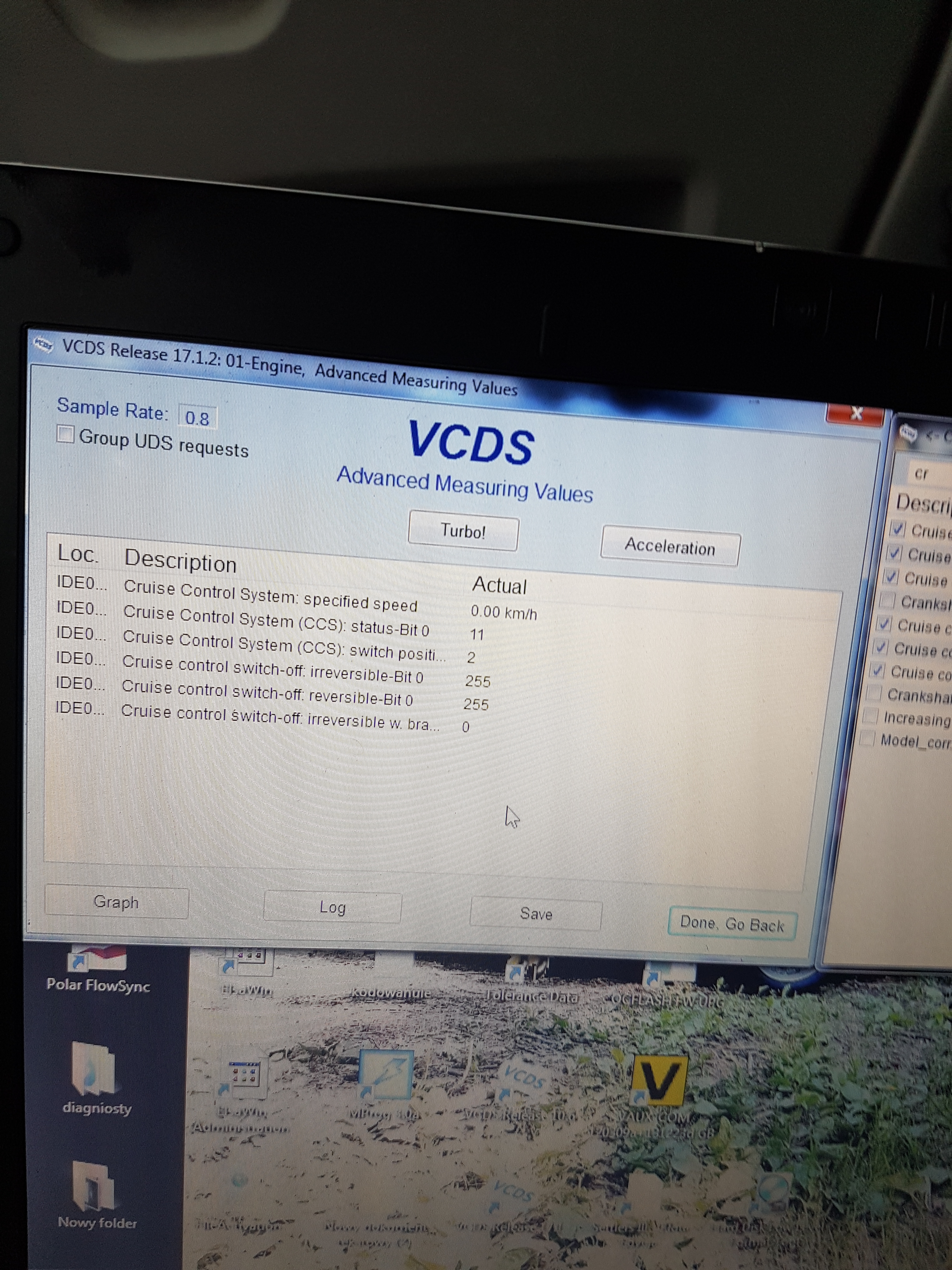

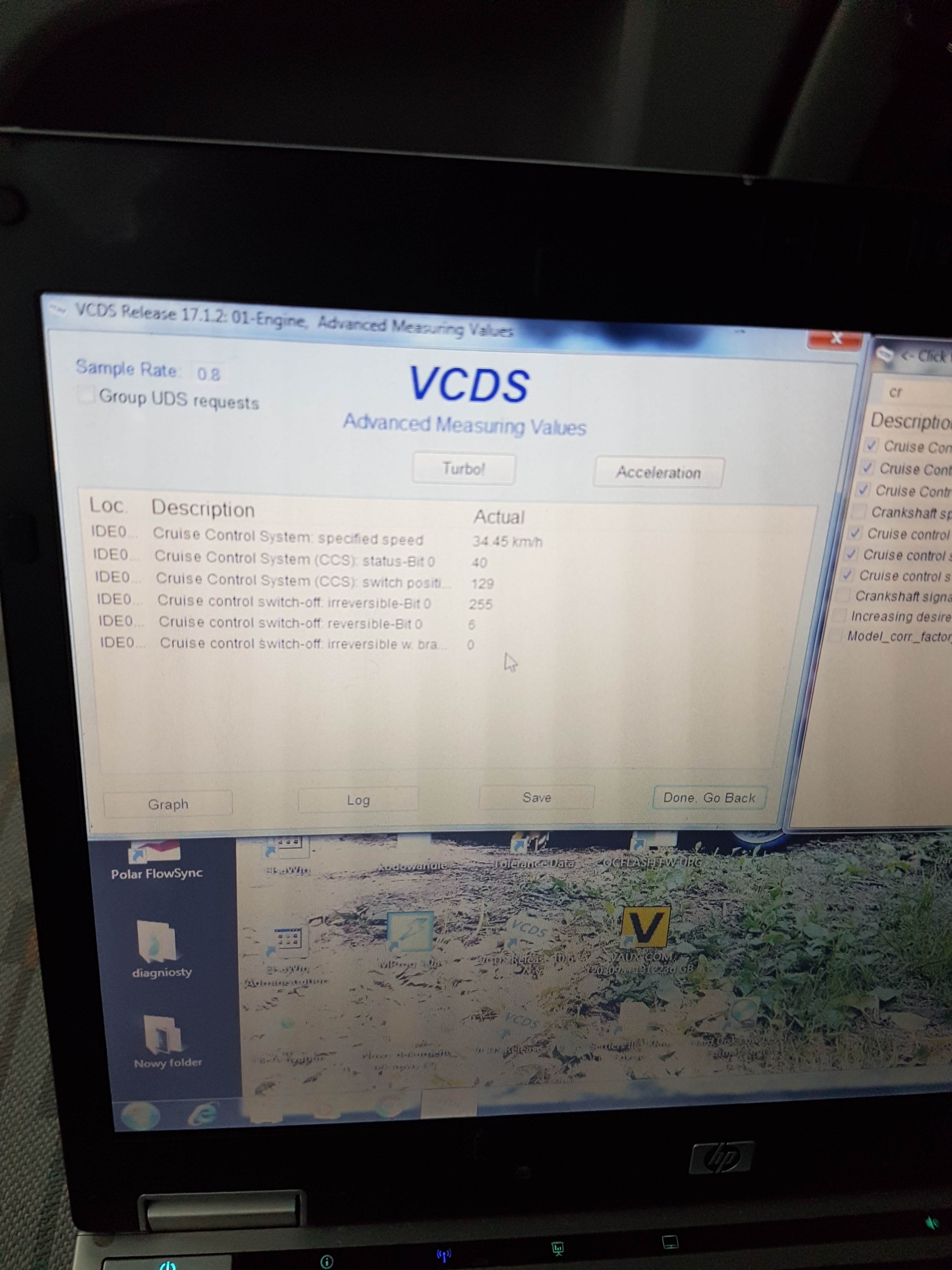

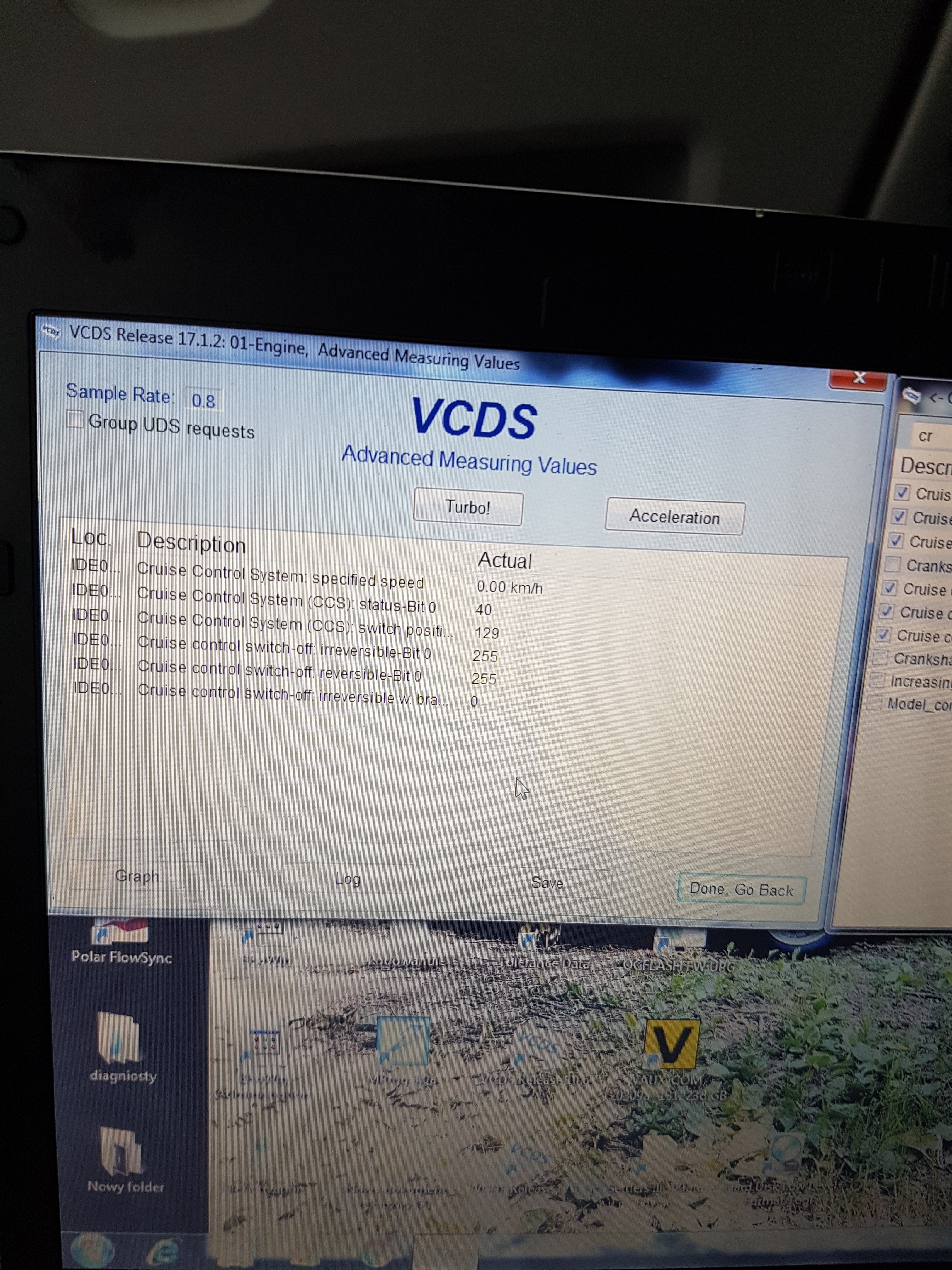

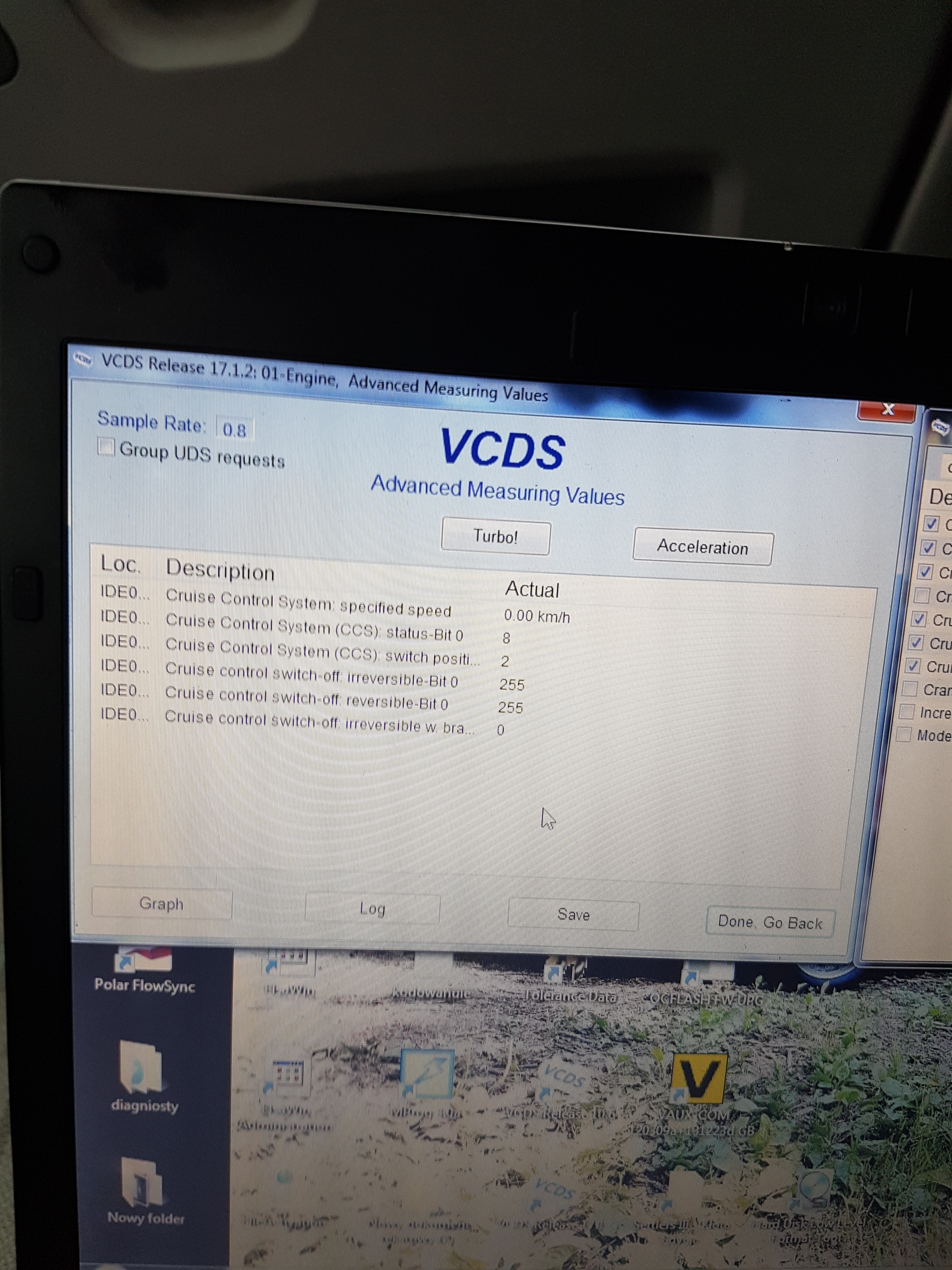

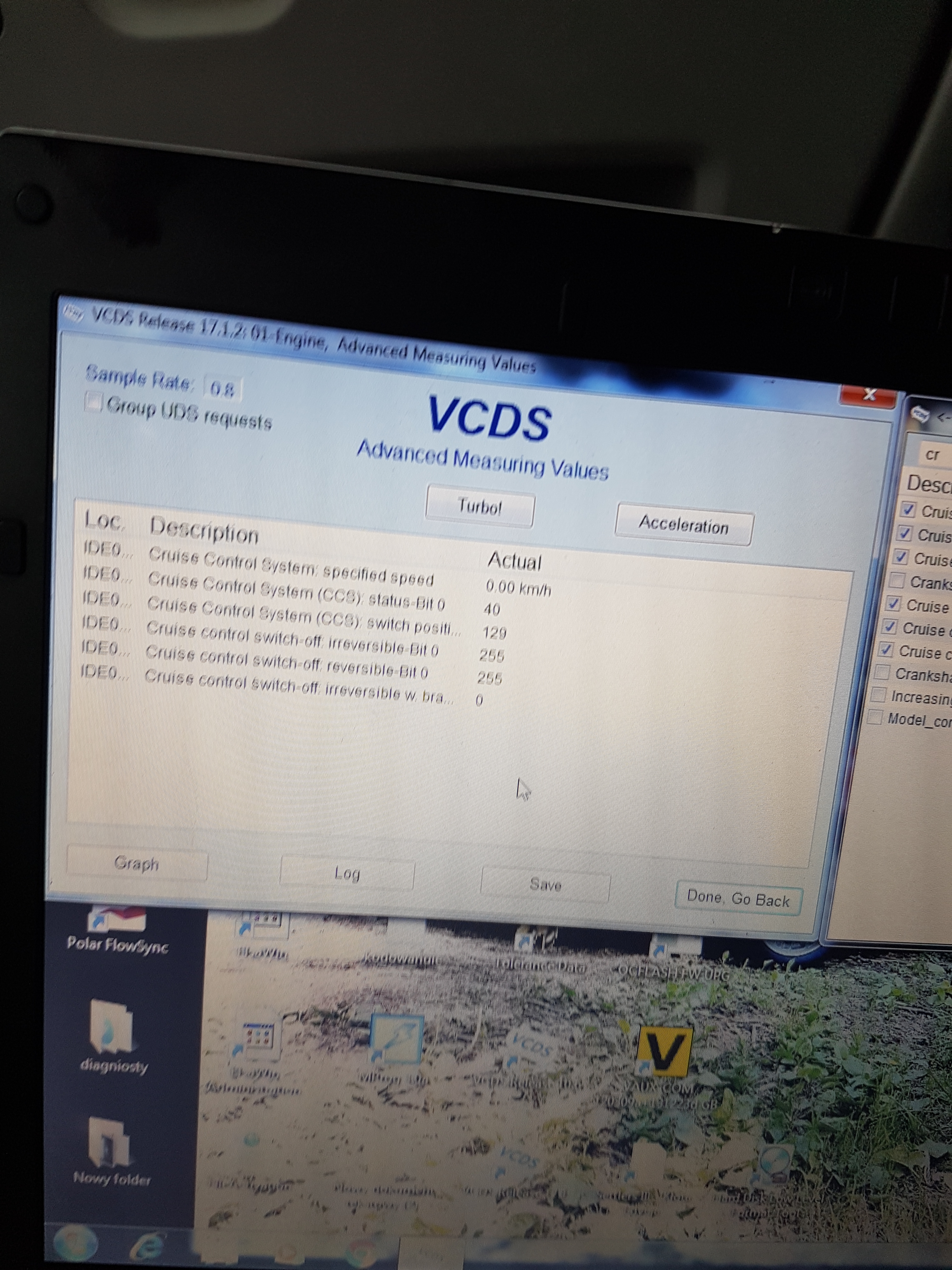

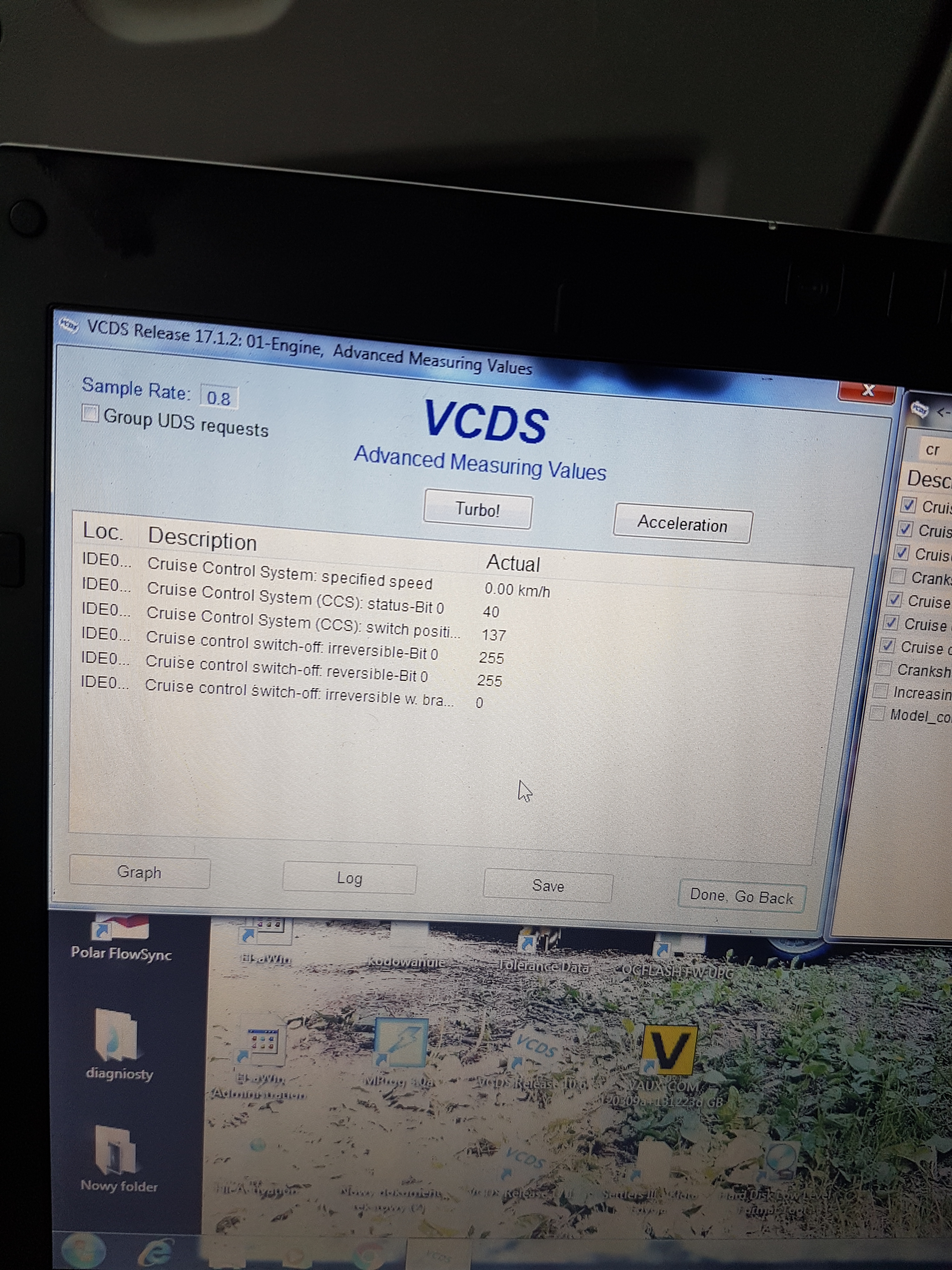

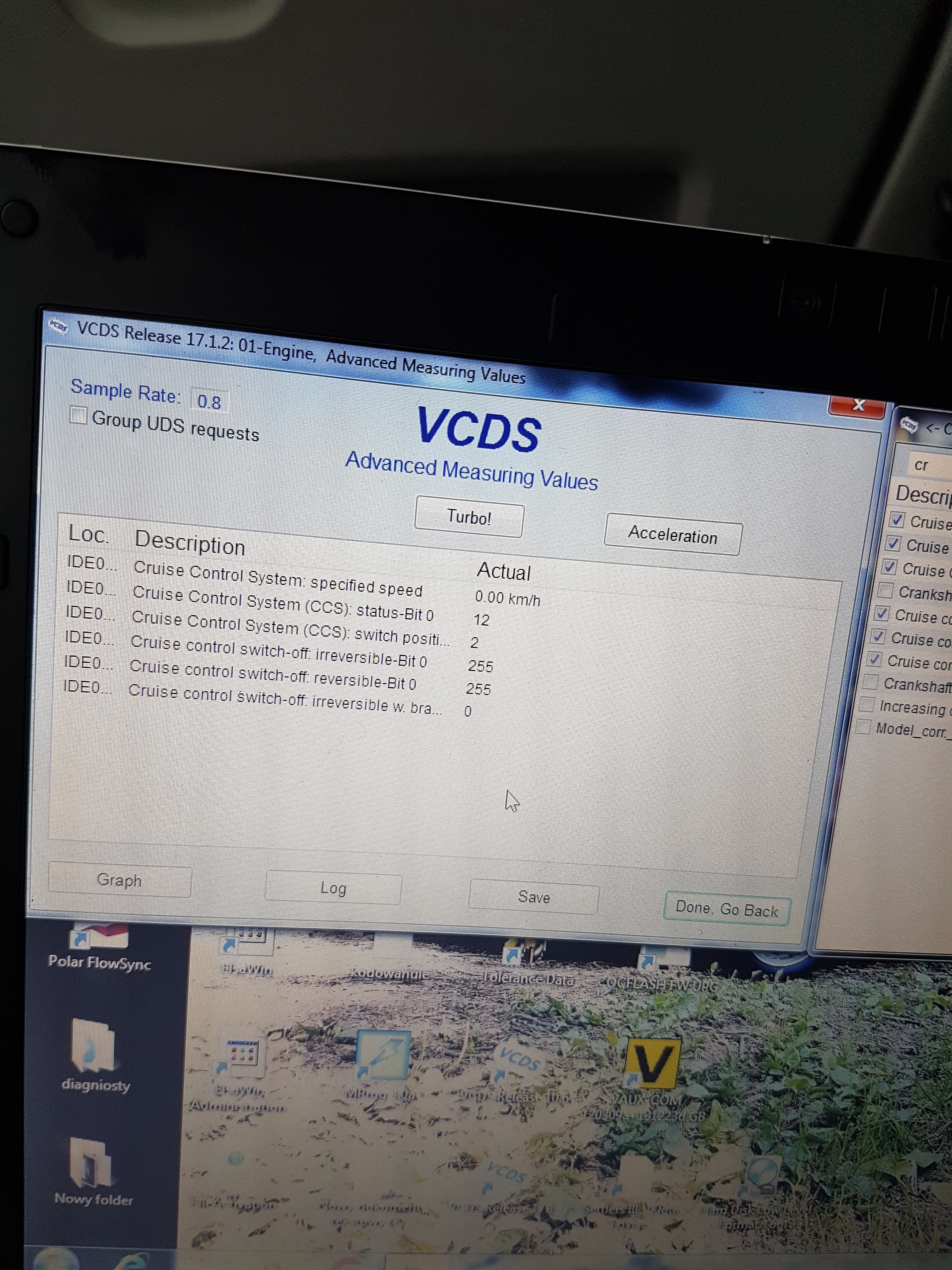

    Witam jak w temacie tempomat na CAN dokładany według Elsa zakodowany działal około 3 tygodznie i nie działa obecnie. Na początku wystarczyło wyłaczyć i włączyć zapłon i wracało wszystko do normy obecmie bez reakcji prześwietlona wiązka i wszystkie przewody maja przejście. Na Vagu w blokach w sterowniku silnika zapamiętuje prędkość ale jej nie utrzymuje . Brak błędów, na każdy klawisz jak i pedał reaguje zmienianiem bitów w blokach a mimo to nie działa podmeiniłem manetke ale prawdopodobnie na uszkodzona bo zero reakcji rónież na VAG. to sa zdjecia zachowania przy poszczególnych klawiszach w obecnej sytuacji. T5 2011 lift - Tempomat przestał działać po 3 tygodniach, brak błędów VAG T5 2011 lift - Tempomat przestał działać po 3 tygodniach, brak błędów VAG T5 2011 lift - Tempomat przestał działać po 3 tygodniach, brak błędów VAG T5 2011 lift - Tempomat przestał działać po 3 tygodniach, brak błędów VAG T5 2011 lift - Tempomat przestał działać po 3 tygodniach, brak błędów VAG T5 2011 lift - Tempomat przestał działać po 3 tygodniach, brak błędów VAG T5 2011 lift - Tempomat przestał działać po 3 tygodniach, brak błędów VAG

    A co dzieje się z czujnikiem stopu i sprzęgła ??? . Kolega walczył też z tempomatem , podmienił manetkę , sprawdził wiązkę a przyczyną był czujnik stopu nie rozłączał . Zerknij w blokach czy widzi .

    Wyjaśniło się już czujnik przy dźwigniach sprzęgła i hamulca działały prawidłowo.
  • #4 17783740
    pawel12-1986
    Posty: 30
    Ocena: 7
    Modul airbag który padł bo się zalał. Zerwał połączenie z sterownikiem silnika co skutkowało brakiem działania tempomatu a także powiadamiania o niezapietych pasach.
