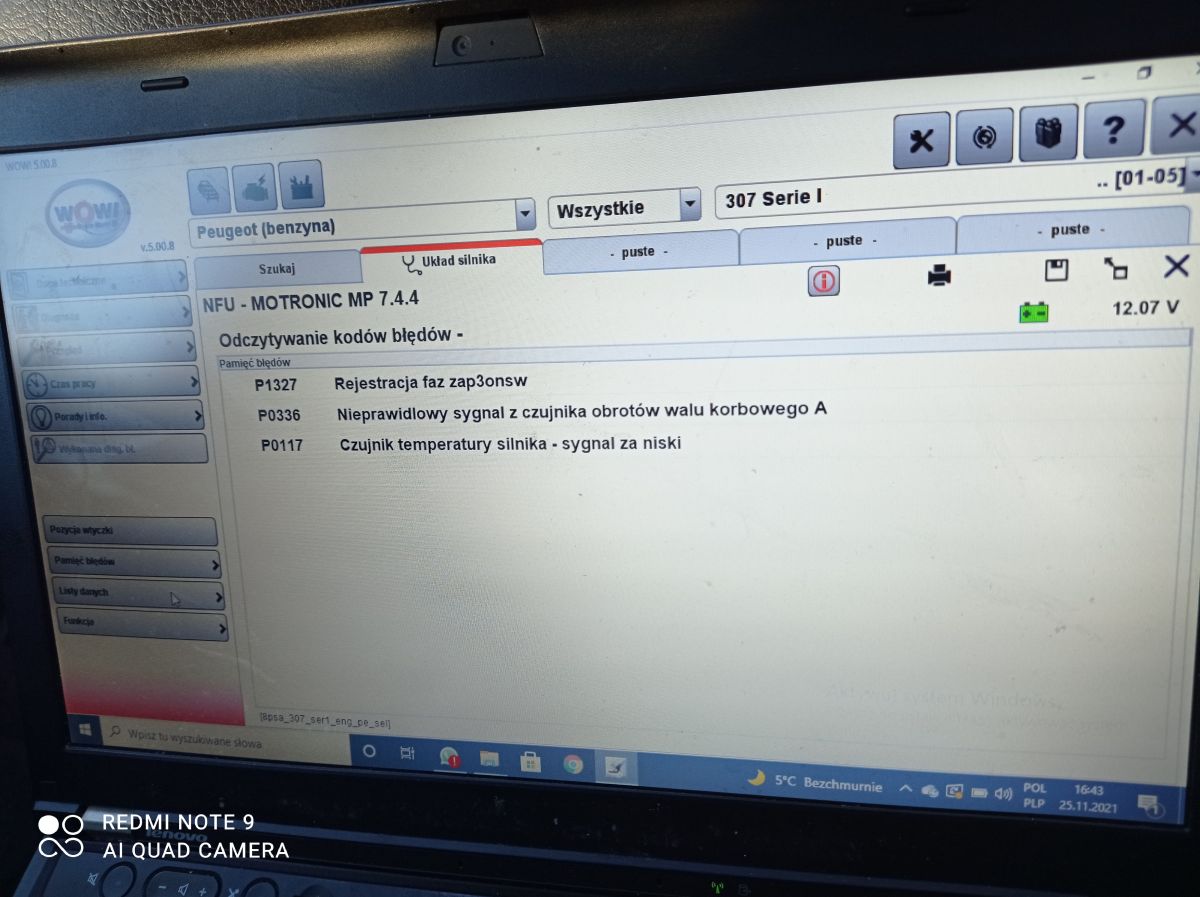

    Mam pewien problem w swoim peugeocie, po krotce opiszę go tutaj, może ktoś będzie w stanie pomóc.
    Otóż od kilku dni podczas jazdy temperatura silnika potrafi podnieść się z 85-90 st do poziomu Max, włącza się kontrolka stop i komunikat o zbyt wysokiej temp.
    Podczas jazdy w mieście czasem ciężko od razu gdzieś zjechać i się zatrzymać, a więc po przejechaniu kilku metrów z zamiarem zjazdu wskazówka nagle jak szybko podskoczyla na czerwone pole, tak szybko wróciła do połowy skali czyli na 90 st.
    Płynu chłodniczego nie ubywa, wiatrak również się włącza. Co może być przyczyną? Termostat do wymiany? Czujnik temp płynu chłodniczego?
    Ew ile taka naprawa może mniej więcej kosztować?Czujnik temperatury wymieniłem

    marekmarek78805 napisał:
    Witam serdecznie wszystkich mam taki problem
    Witam i co dalej co jeszcze sprawdziłeś prócz tego że odczytałeś błędy? Myślisz że odczytasz błędy wrzucisz na forum i już wszyscy podadzą Ci na tacy co masz zrobić. Masz opisane błędy więc daj coś więcej od siebie i sprawdź to co masz w błędach ale nie patrząc na te elementy tylko fizycznie zrób pomiary, a jeżeli nie wiesz jak to lektury w internecie jest dużo. Jak zrobisz pomiary bądź coś więcej ustalisz to wróć.

    Termostat bym zostawił w spokoju. Może to być czujnik płynu chłodzącego, ale żeby być pewnym potrzebne są pomiary w chwili wystąpienia usterki.

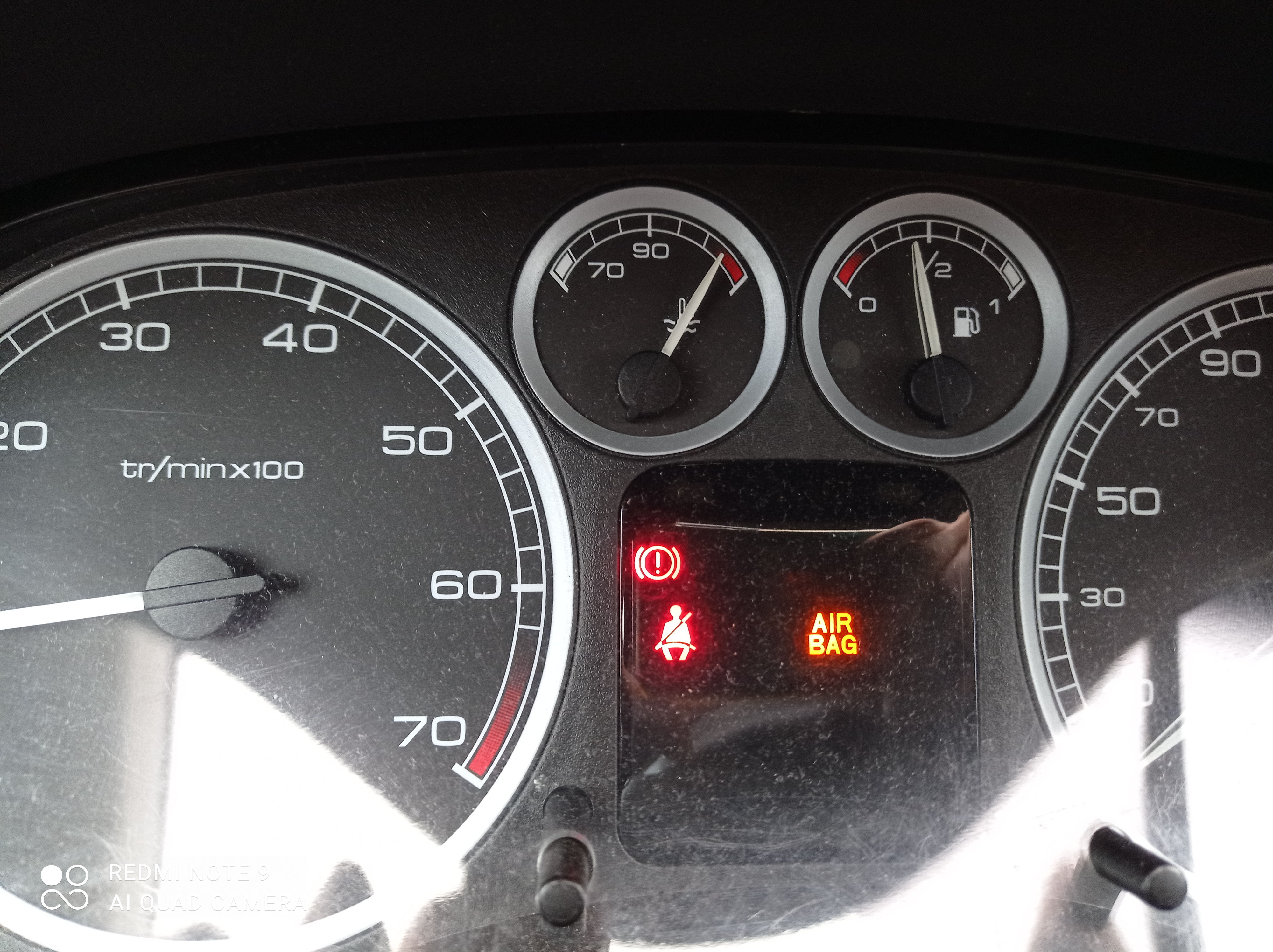

    Witam dzisiaj pojechałem na zakupy i wszystko niby było w porządku ale po chwili dalej jest tak samo wymieniłem czujnik temperatury

    A czy nic się nie stanie jeśli pojadę 30 km do mechanika ?

    Który to rocznik?
    W przedliftowych miałem kilka takich przypadków, tam gniją przewody od sterowania przekaźnikami wentylatora, trzeba zderzak zdejmować żeby się dostać. W poliftowych już przekaźników nie ma, tylko "jeż".

    Wymieniłem termostat i wszystko git pozdrawiam
