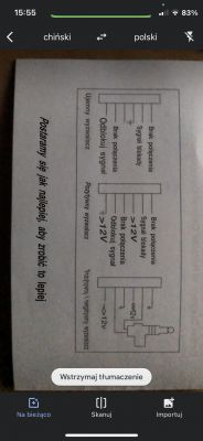

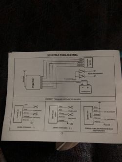

    Witam. Podłączyłem nowy sterownik centralnego zamka Mexicar w Honda Civic. Działa, ale na pilocie na jednym przycisku zamknę to druga strona drzwi się otworzy, jak na drugim przycisku otworzę druga strona się zamknie. Bardzo to ciekawe, gdzie jest błąd.
    Nieprawidłowe działanie sterownika centralnego zamka Mexicar w Honda Civic VI
    Kierunki działają normalnie

    Brązowy Z czerwonym do +12 niebieski i biały do siownika drzwi kierowcy i pozostałych siłowników drzwi złoty z różowym do masy. Sterowni jest maxicar. Kierunki działają normalnie po podłączeniu. Nieprawidłowe działanie sterownika centralnego zamka Mexicar w Honda Civic VI

    Centralny zamek był tylko na otwieranie z kluczyka jak się zamklo w drzwiach kierowcy to się też pozostałe zamykały i otwierały. Ja kupiłem nowa centralkę z dwoma pilotami mexicar. Mam za radiem centralkę oryginalna Lukas z dwoma wtyczkami które odłączyłem i podpiolem się do 2przewodow które idą do siłowników pozostałych drzwi i dolaczylem. 2 przewody które idą do silownika kierowcy i nowej centralki

    Ja bym zostawił oryginalną centralkę zamka tak jak było, a nową wpiąć tylko na sterowanie oryginalnej centralki.

    Jeżeli nie chcesz szukać powodu takiego działania, to przetnij przewody dochodzące do siłownika w tych jednych drzwiach i "zmień polaryzację".
