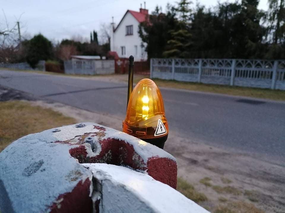

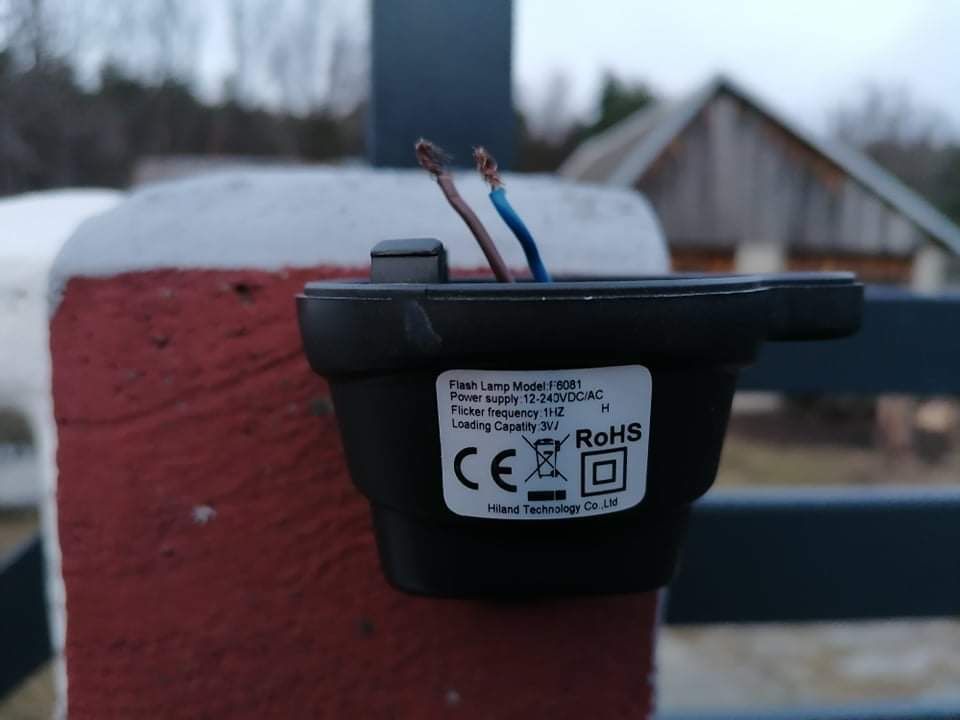

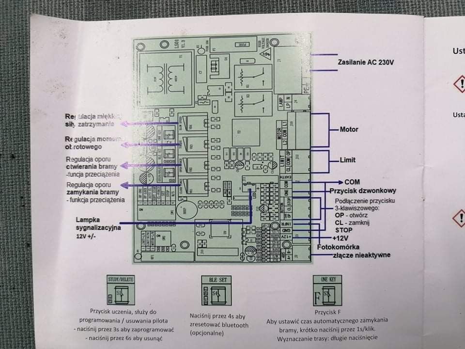

    Posiadam napęd bramy przesuwanej maxgate, wszystko działa poprawnie za wyjątkiem lampy ostrzegawczej.lampa podłączona z centralą jak zaleca instrukcja .w momencie otwierania i zamykania bramy lampa załącza się i świeci pełnym światłem ciągłym bądź przerywanym w zależności od wybranej opcji, natomiast po zamknięciu bramy światło gaśnie ale nie do końca, widoczne jest lekkie świecenie i utrzymuje się cały czas (jak na załączonym zdjęciu).wydaje mi się że lampa nie powinna świecić gdy brama jest zamknięta i napęd nie pracuje.dołączam zdjęcia.będę wdzięczny za pomoc.

    2 opcje :
    1. Masz odwrócony kierunek ruchu silnika, rownież odwrócone fotki i na dodatek włączone autozamykanie - wtedy lampa prawdopodobnie świeci się na otwarciu (które u ciebie jest zamknięciem) - ale to naciągane wyjaśnienie.
    2. Ten typ tak ma (lub centralka jest deczko uszkodzona) - więc wstaw miniaturowy przekaźnik mechaniczny pośredniczący , cewką 12V podpięty pod wyjście lampy, a przez styki z wyjścia 12V/COM zasilania akcesoriów zasil lampkę. Przekaźnik ma moment odpadnięcia więc nie będzie przenosił żadnych resztkowych prądów.

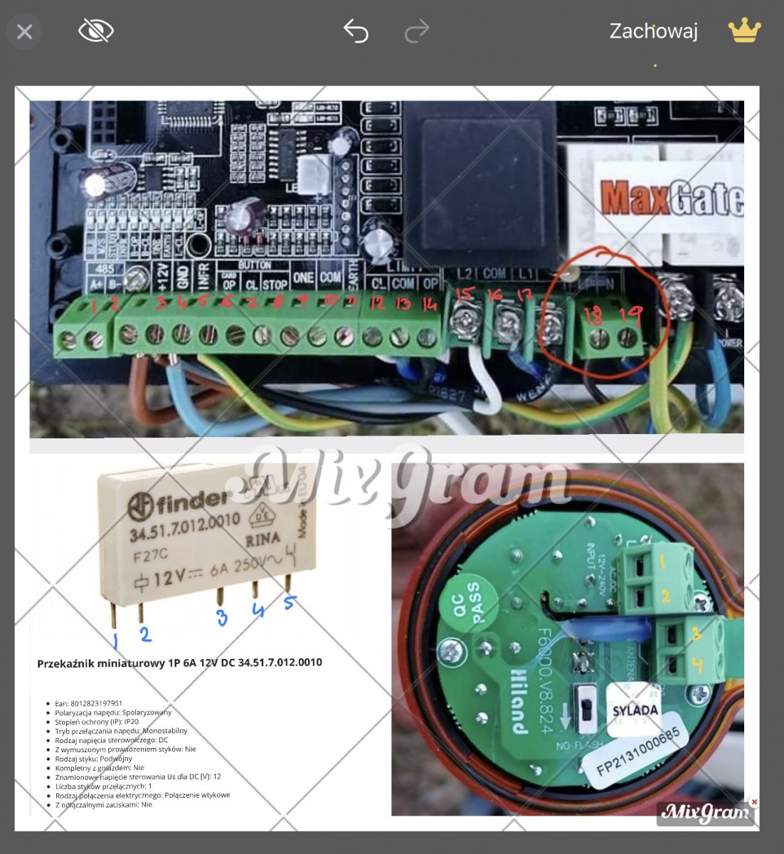

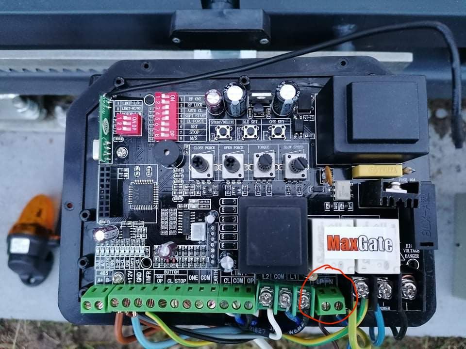

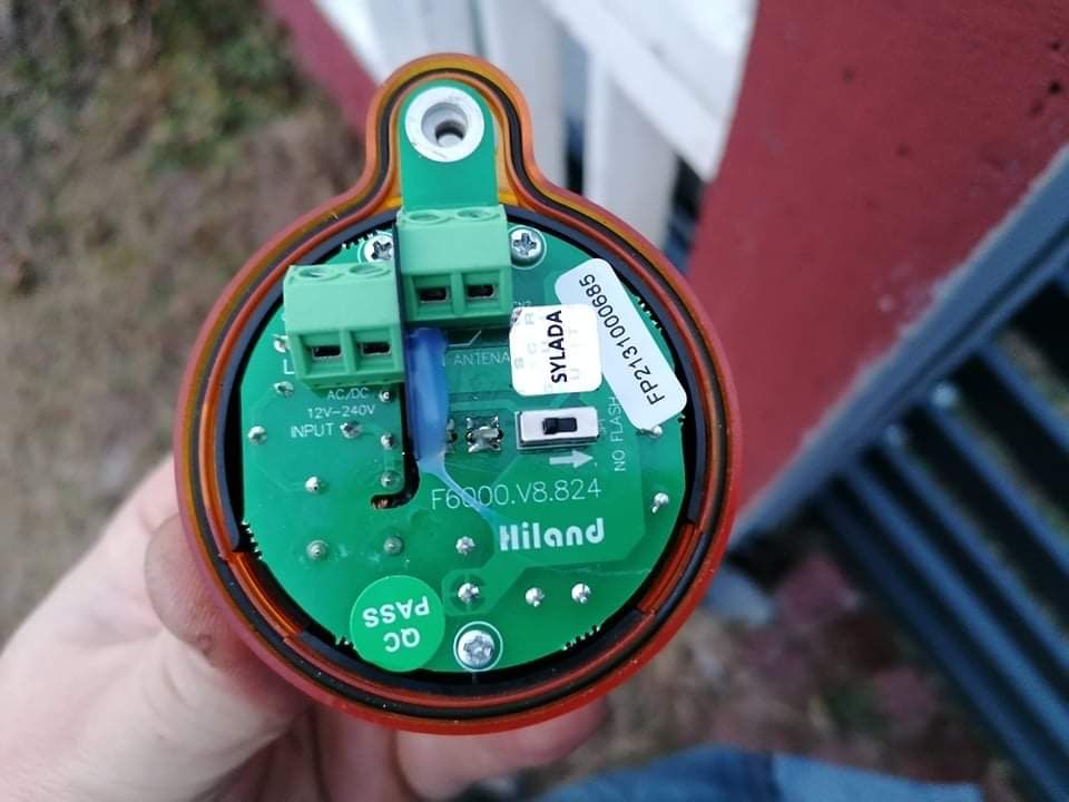

    Faktycznie brama ustawiona jest na tryb autozamykania.
    Znalazłem taki przekaźnik ale wiedza moja jest mała na ten temat.czy możesz mi jasno określić jak to połączyć ( wyjścia oznaczyłem numerami i kolorami ).jeszcze jedno pytanie: jak Lampa ostrzegawcza w napędzie bramy MaxGate - niegasnące światło po zamknięciu należałoby podłączyć kabel antenowy aby zwiększyć zasięg działania pilotów.
