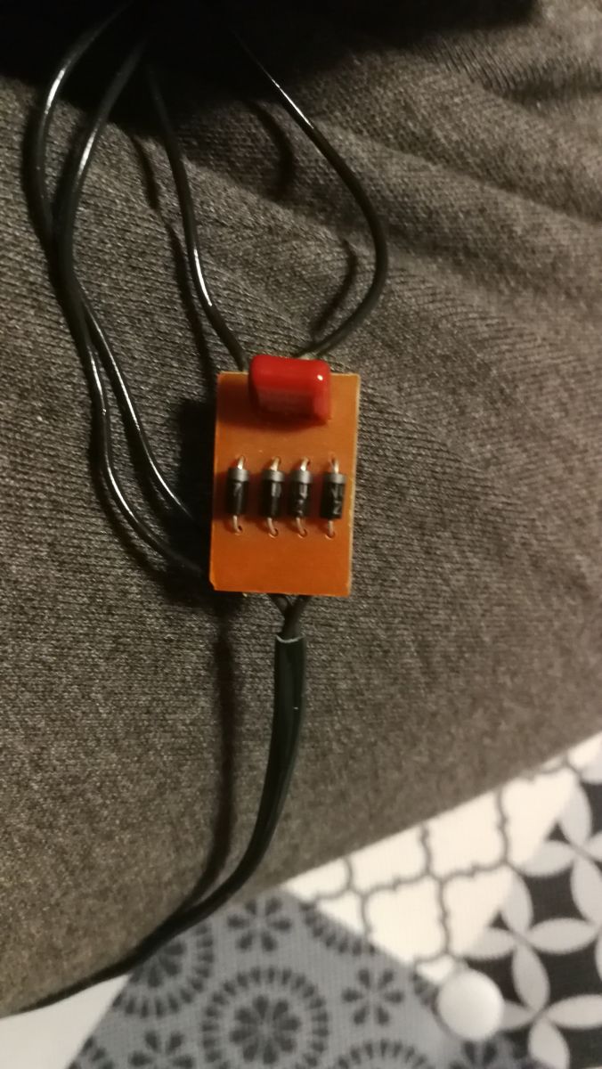

    Dzień dobry
    Mam lampki w których co dziesiąta miga. Jak wyłączyc taka funkcję i czy wystarczy abym zlutował razem któryś z elementów układu?

    Tu nic nie zrobisz masz tylko wyprostowane napijecie zasilania.

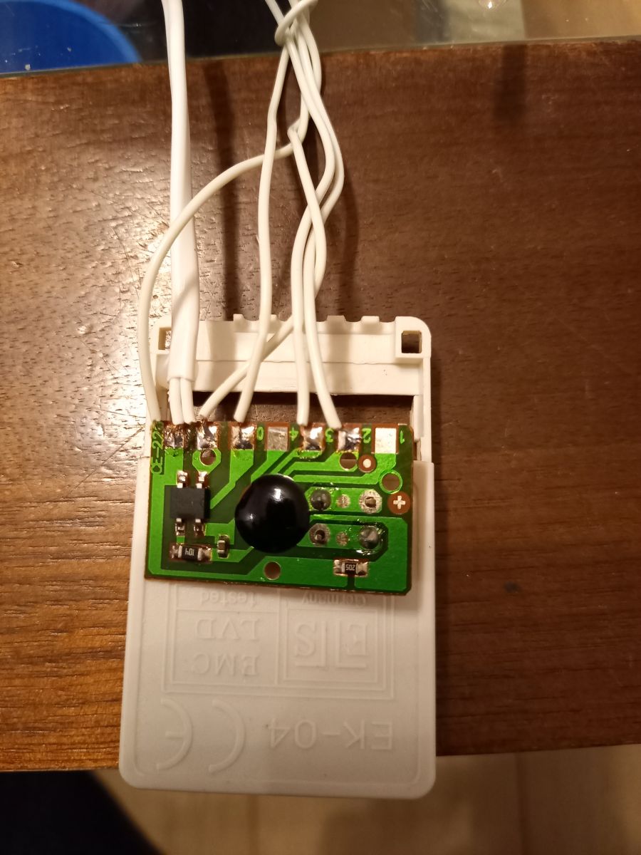

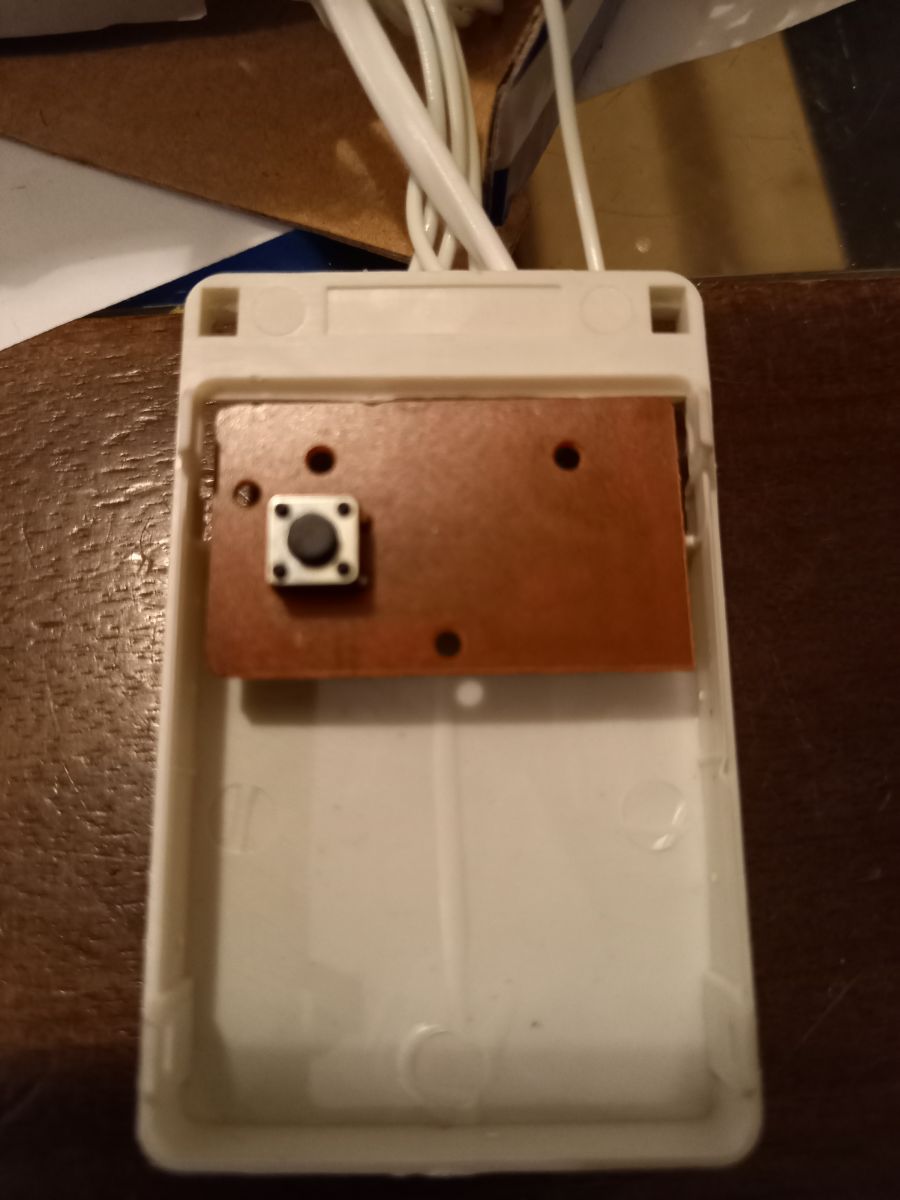

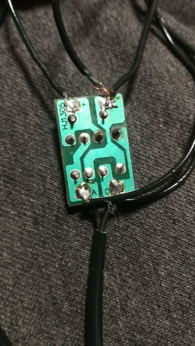

    Cześć,
    To samo pytanie, jak można przerobic programator, aby świecił stałym światłem, Lampki 200 led, programator 8 funkcji, zdjęcia ponizej:
    Lutowanie elementów układu lampki choinkowej - jak zatrzymać migotanie co dziesiątej żarówki? Lutowanie elementów układu lampki choinkowej - jak zatrzymać migotanie co dziesiątej żarówki?
  • #5 19754832

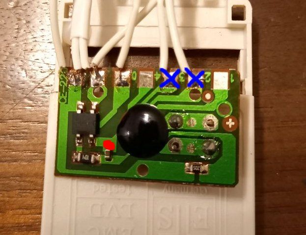

    HD-VIDEO
    Posty: 8052
    Pomógł: 1265
    Ocena: 1888
    Odlutowc przewody, punkty niebieskie
    Przylutować oba przewody, punkt czerwony
  • #6 19757212
    barttrosko
    Posty: 3
    Dzięki, działa:)

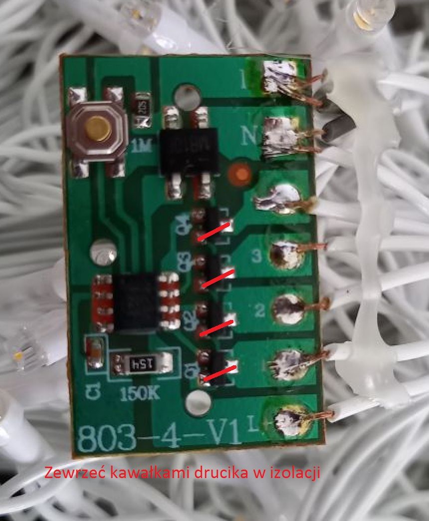

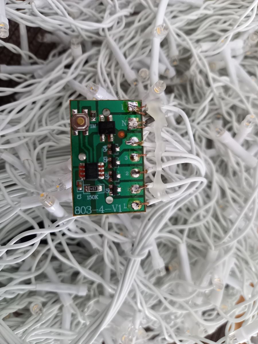

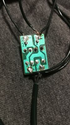

    Okazuje się że. przy łamach 500 led, 8 programów jest inny programator. Jak go przerobić na stałe świecenie? Poniżej zdjęcie. Lutowanie elementów układu lampki choinkowej - jak zatrzymać migotanie co dziesiątej żarówki?
  • #8 19757256
    Pedros050
    Posty: 17915
    Pomógł: 2471
    Ocena: 3930
    Połącz 1,2,3,4 do masy z mostka.
    A i wylutuj te Q1,Q2,Q3,Q4.
  • #9 19760022
    barttrosko
    Posty: 3
    Niestety, ale kombinowałem na własną rękę i przekombinowalem- spaliłem układ :( Wymieniłem na inny programator, po malej przeróbce jest ok. Dzięki za pomoc, moze ktoś. Inny skorzysta w końcu jest sezon na lampki:)
