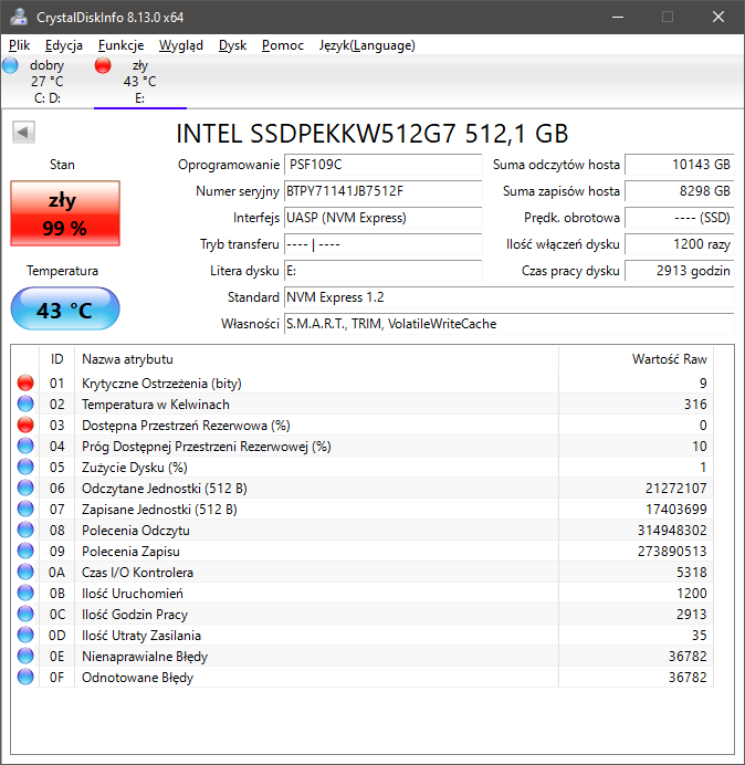

    Cześć,
    Mam problem z dyskiem SSD - dostałem przy rozruchu systemu błąd S.M.A.R.T oraz komunikat, że dysk został zablokowany przed rozruchem systemu aby nie uszkodzić plików. Problem pojawił się akurat przy robieniu backupu.... Po przeskanowaniu CrystalDiskInfo - czy da się uratować?
    Po podłączeniu dysku do komputera system go widzi, ale nie chce go 'uruchomić'. Czy widzicie szanse na odzyskanie z niego danych?
    Dzięki za podpowiedzi!

    Dysk jest systemowy, tzn. z zainstalowanym systemem operacyjnym, czy to kolejny dysk na dane?

    Dysk ma zainstalowany system, natomiast mi zależy tylko na tym, żeby odzyskać z niego część danych. W chwili obecnej jest traktowany jako dodatkowy dysk - system uruchomiony jest z innego.

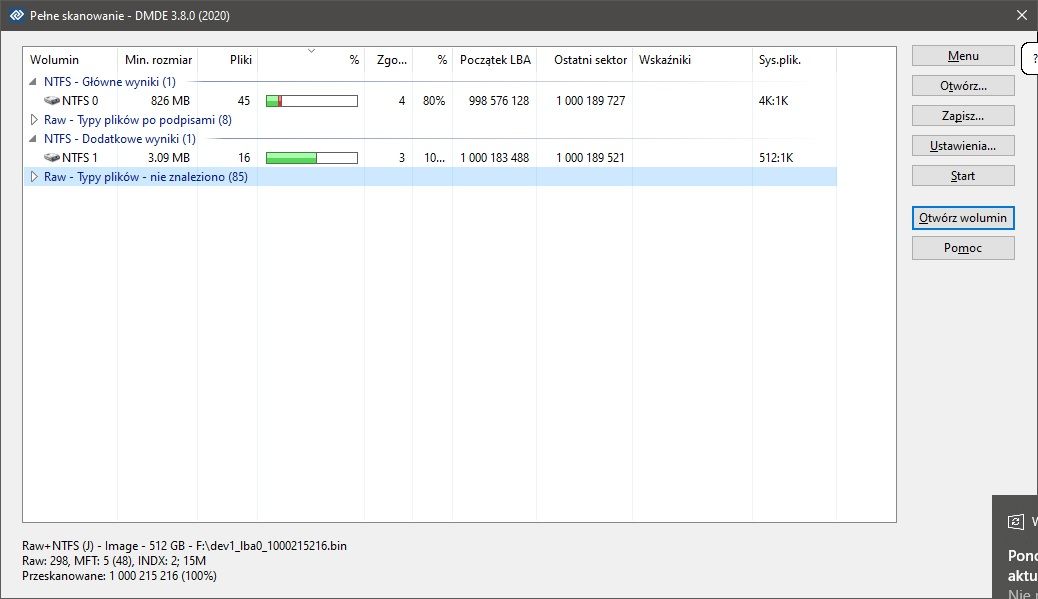

    W jaki sposób mogę odczytać dane z kopii prosektorowej? Po jej przeskanowaniu programem DMDE nie widzę struktury katalogów, jakie znajdowały się na dysku...
    kopia rzekomo wykonała się poprawnie, bez żadnych błędów - natomiast proces ten trwał 12h (dysk 512GB)

  • #12 19758967
    junkeeer
    Poziom 3  
    Posty: 9
    Kopia została wykonana do pliku - na inny, zewnętrzny dysk. Efekt jest taki, że mam 1 plik .bin o pojemności 512GB
    A tak to wygląda w programie DMDE:

    To, że jakiś obraz został utworzony nie przesądza jeszcze czy zawiera dane.
    W DMDE można otworzyć ten obraz używając opcji przy wyborze dysku -> wybierz obrazy dysków i wybieramy stosowny.
    Jeśli jest O.K powinien zostać zamontowany i zadziałać.

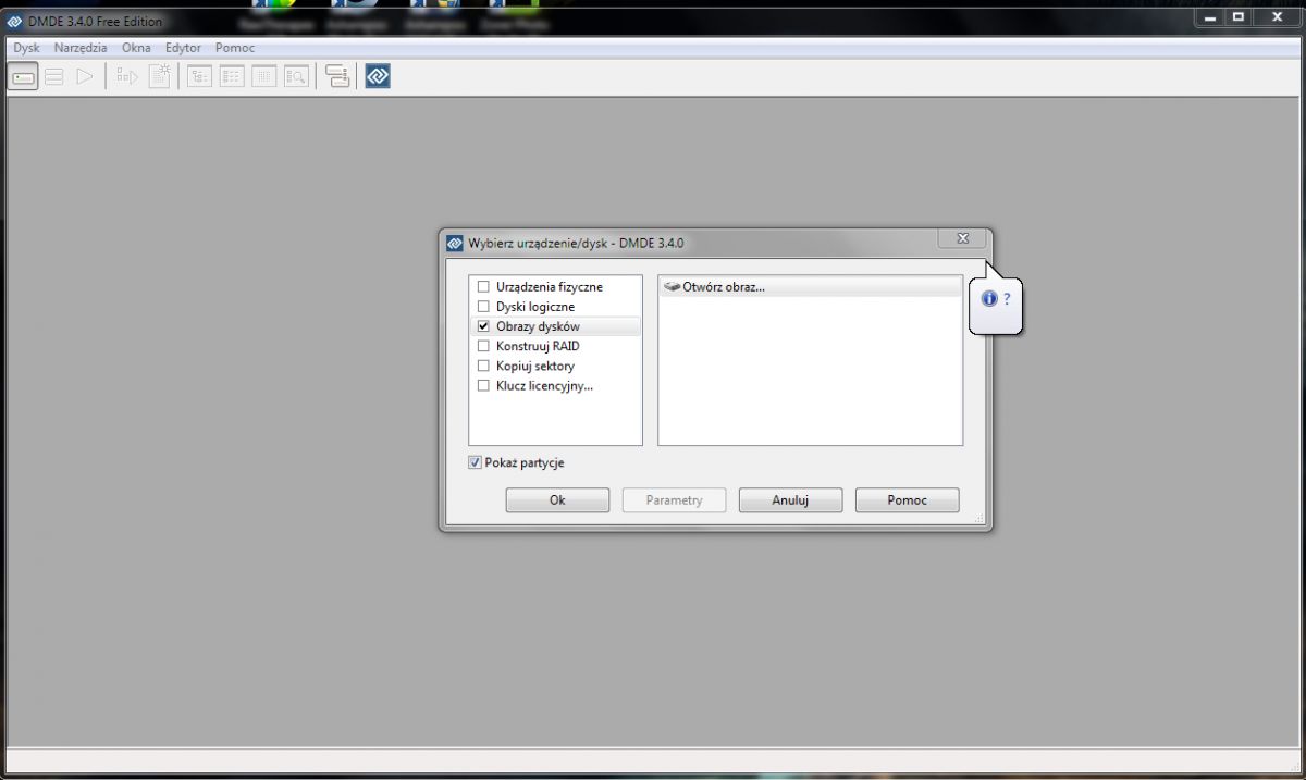

  • #15 19759420
    Dra98
    Moderator - Komputery Serwis
    Posty: 9194
    Pomógł: 1321
    Ocena: 1074
    junkeeer napisał:
    Po otwarciu obrazu poprzez Dysk -> Wybierz Dysk dostałem taki ekran:
    Screen ma wielkość znaczka pocztowego, tylko dla sokołów niestety.
    Obraz otwieramy jak poniżej -

    Przy jedynie wskaźniku E Ci się nie otworzy, taki urok GPT w DMDE czasami. Wykonaj kopię posektorowa na inny dysk jeśli zależy Ci na tych danych a potem wczytaj kopię i jak będzie niewidoczna z zaznaczoną opcją znajdź to wykonaj pełny skan.

    Odszyfruj wszystkie dyski podłączone do systemu i wyłącz opcję bitlockera na stałe. Jak masz kopie po sektorową tego dysku to przegraj ją na drugi sprawny dysk (w sensie plik kopii). Odłącz niesprawny dysk na stałe i działaj tylko na kopii po sektorowej. Uruchom system.
    Tym programem zamontuj obraz z pliku kopij po sektorowej i wykonaj pełny skan
    https://www.osforensics.com/tools/mount-disk-images.html.
    Możesz po odszyfrowaniu tego dysku jeszcze raz wykonać kopię po sektorową tego niesprawnego dysku?
    (bez zaszyfrowania Bitlockerem )
