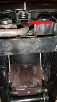

    Ekspres Nivona Cafe Romantica - wyciek dziurką zaparzacza nad sitkiem Ekspres Nivona Cafe Romantica - wyciek dziurką zaparzacza nad sitkiem Witam. Taki prozaiczny problem. Woda wycieka dziurką króćca zaparzacza. Górne sitko gdzie kawa powinna wylatywać. Nad sitkiem jest zaworek i króciec. Tylko po choinkę jest tam dziureczka w tej rurce, w której jest zaworek i mimo, że reszta drożna wszystko wycieka górą zaparzacza.

    To też jest coś w rodzaju zaworka. Nad otworkiem jest poprzeczka która ma gumowy element. Podczas parzenia ta gumka zatyka otworek i kawa nie wypływa. Po parzeniu otworek jest odsłaniany i odpowietrz wylot.

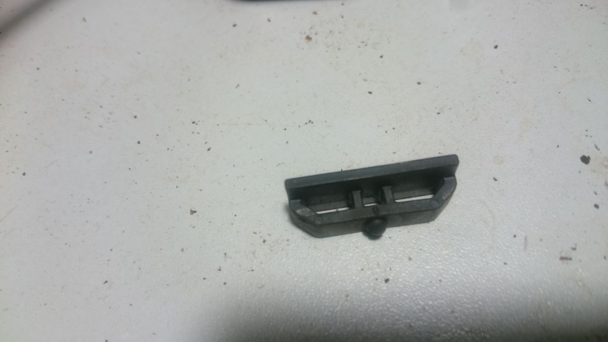

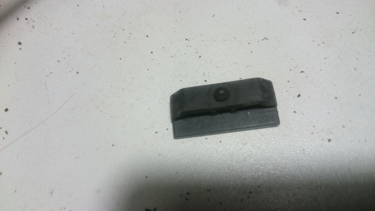

    Trzeba było od razu podać model. W nowszej wersji też jest gumka ale mocowana w inny sposób. Wsunięta między połówki zaparzacza nad tym otworkiem.

    Nivona 572 czy ktoś jest wstanie powiedziec jak wyglada ta gumka i czy to mozna gdzies kupić.dziękuję.
    Ktoś wie jak sie nazywa to ramie ,które na górze wychodzi nad tłokiem .też jest ułamane.
