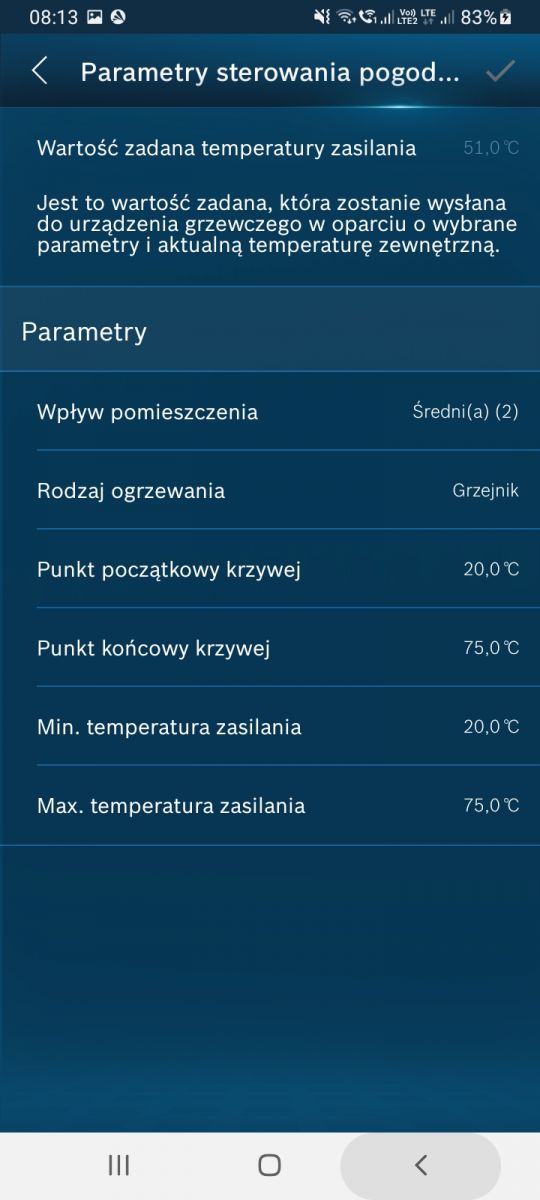

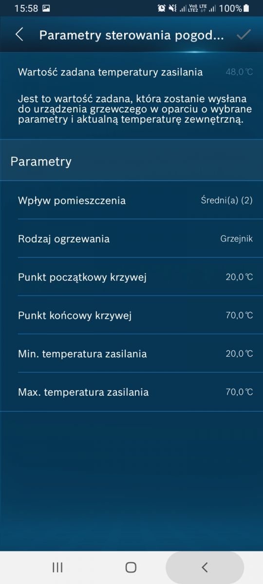

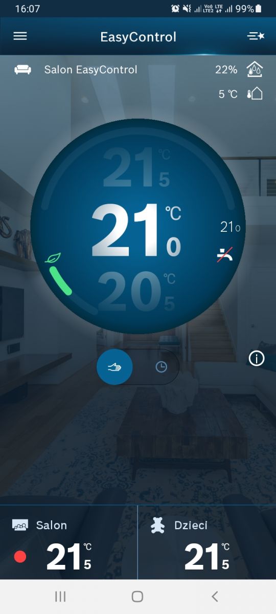

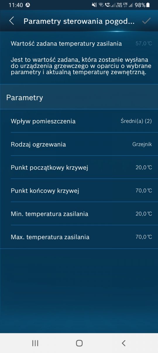

    Witajcie.
    Mam regulator pogodowy CT200 (od tygodnia). Regulator pracuje z piecem Bosch Condens GC2300i W 15p.
    Włączyłem w regulatorze sterowanie pogodowe i chciałbym Was zapytać czy ustawienia mojej krzywej grzewczej są dobre?
    Ogrzewam się grzejnikami a podłogówkę mam tylko w dwóch łazienkach ( wszystko na jednym obiegu).
    Dziękuję.

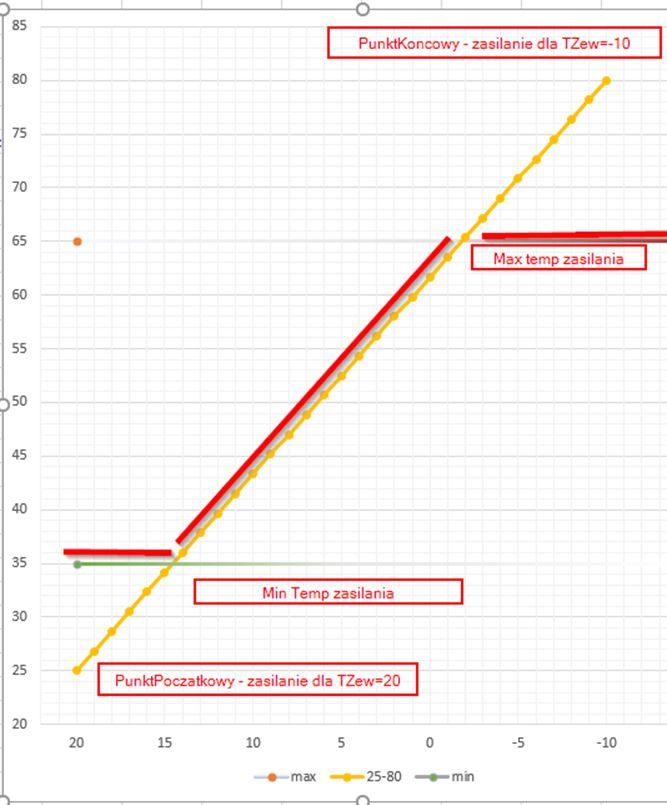

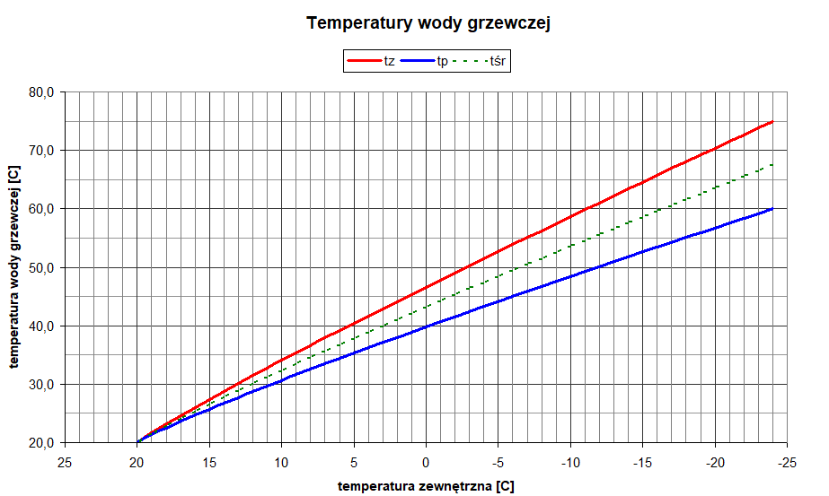

    Co do ustawień krzywej grzewczej - proszę spojrzeć na załączony rysunek - pokazuje on orientacyjnie jak regulator dobierze temperaturę zasilania w zależności od ustawień - temperatura minimalna(35), punkt początkowy (25), punkt końcowy (80) i maksymalna temperatura zasilania (65) oraz aktualnej temperatury na zewnątrz.
    Bosch Easycontrol CT200 jak ustawić krzywą grzewczą
    Trzeba tak dobrać te 4 punkty, aby w domu panowała pożądana temperatura (i dostosowywać max 1x / dzień i obserwować).

    Widzę, że wielkie teorie tutaj są budowane.
    Powiem CI tak.
    Wystartuj z niższej i zobaczysz czy wystarcza. Zaczynanie w projektowej 80 to jakiś żart.
    Nie wiem jaki masz dom, jak ocieplony itp. ale proponowałbym ustawić.
    Krzywą bez punktu początkowego!!!
    Minimalną temperaturę na -20*C
    Temperaturę projektową na 55*C
    Wpływ pomieszczenia na 4K
    Maksymalna temperatura 75*C
    Temperatura na kotle 75*C
    Na 90% to powinno wystarczyć.
    To co masz teraz to nieporozumienie.
    Teraz ustawiłeś tak stromą krzywą, że już przy 0*C na zewnątrz kocioł jedzie na swoim maksie 51*C
    Efekt masz taki, że jest gorąco, a jak przyjdzie mróz to jest zimno.
    Kondensacja i owszem warto na to zwracać uwagę, ale nie kosztem ciepła w domu.
    Przy podanych parametrach powinien kondensować nawet przy mrozie -20*

    W aplikacji do regulatora oraz glowic Bosch Easycontrol mam mozliwosc wprowadzenia tylko takich ustawienia jak na zdjęciu.
    Z tego co zauważyłem to nie mam możliwości nie ustawić w ogóle punktu początkowego, jeśli chodzi o wpływ pomieszczenia to mam do wyboru 0, 1 , 2 lub 3.
    Wprowadzę w miarę możliwości takie wartości jakie zaproponowałeś i będę obserwował.

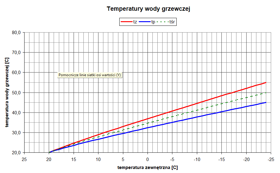

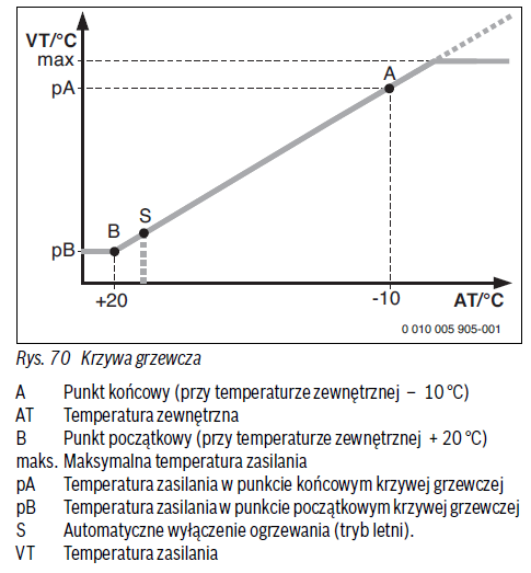

    Z wykresu tego można odczytać, że przy temperaturze zewnętrznej np. 0C temperatura wody zasilającej powinna wynosić około 46C, a przy +9C wystarczy 35C. Jeśli więc wybrana krzywa grzewcza nie zapewnia uzyskania zakładanej temperatury pomieszczeń to znaczy tylko tyle, że jest za niska tzn. ustawiono za niską maksymalną temperaturę wody grzewczej.
    Oczywiście inaczej zaprojektowana instalacja może zapewnić taką samą ilość ciepła jak opisana powyżej, ale przy parametrach wody grzewczej np. 55/45C. Wówczas temperatury wody grzewczej będą jak na wykresie poniżej.
    W instrukcji kotłów Bosch znajduje się taki wykres do ustawiania krzywej grzewczej, który pokazuje sposób jej definiowania.

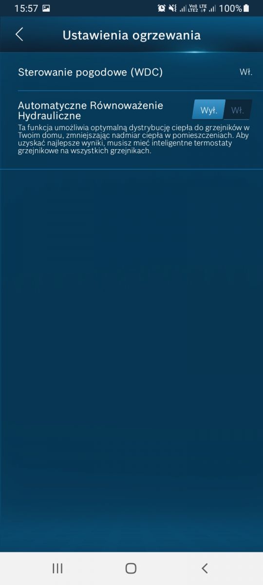

    Wprowadziłem ustawienia jakie mi doradziliście i jak na razie osiągam temperatury zadane na głowicach oraz regulatorze.
    Bardzo dziękuję wszystkim za porady.
    Teraz czekam na duże mrozy i zobaczymy.
    W razie czego wiem już co mam robić:-).
    Poniżej ustawienia .

    Witam. Mam pytanie czy żeby ustawić krzywą grzewczą potrzebuję termostat easy control ct200 czy wystarczy mi tylko ten sterownik rf kotła? Mam termostaty salus w każdym pomieszczeniu i nie potrzebuję kolejnego i to wcale nie taniego termostatu. Dziękuję.
  • #26 20280500
    cichy koksik
    Posty: 857
    Pomógł: 4
    Ocena: 84
    Potrzebujesz sterownika bosch easy control ct200 i oczywiście kotła,który z nim współpracuje.
    Głowice bosch nie są wymagane.
  • #27 20280521
    mjskaw1
    Poziom 5  
    Posty: 36
    Ocena: 4
    Mam kocioł gazowy bosch GC2300iW, 6 regulatorów bezprzewodowych salus które sterują listwą sterującą siłownikami od podłogówki i jedyne czego potrzebuję to ustawienie krzywej grzewczej.
  • #28 20280527
    cichy koksik
    Posty: 857
    Pomógł: 4
    Ocena: 84
    To w zasadzie potrzebujesz jedynie kupić czujnik zewnętrzny,ponieważ z tego co kojarzę to Twój kocioł ma wbudowaną automatykę pogodową 😉
  • #29 20280539
    mjskaw1
    Poziom 5  
    Posty: 36
    Ocena: 4
    A skąd kocioł będzie wiedział jaką temperaturę maksymalną i minimalną ustawić? I czy mam grzejniki czy podłogówkę?
