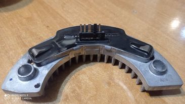

    Dziś nieoczekiwanie miałem do dyspozycji ogrzewany warsztat w pracy więc pogrzebałem. Niestety nie ogarniam schematu od @koleskit ale sam osiągnąłem takie rezultaty:
    Wyjąłem wentylator z silnikiem i rezystorem.
    Sprawdziłem wentylator z innego akumulatora- działa
    Napięcie na kostce wentylatora: ok 11,57V - chyba mam słaby akumulator.
    (Po podłączeniu wentylatora do kostki, nic się nie dzieje, ale napięcie na kostce spada do 0V- to normalne, czy ja jestem niedouczony?
    Po odpięciu rezystora, napięcie na kostce wentylatora to ok 4V- nie wiem czy to ważne...
    A rezystor wygląda jak na załączonym obrazku. Ten wypalony pin/ząbek to jest trop w tej zagadce? Chciałbym sprawdzić rezystor ale nigdzie nie znalazłem jak to zrobić?

    Wymieniłem rezystor i działa. Tylko przydałby się jakiś tutorial jak zamontować wentylator z powrotem na swoim miejscu, bo to jest poprostu loteria czy on trafi na tą pojedyńczą śrubkę w obudowie czy nie, nie mówiąc już o ostatecznym założeniu całego zestawu. Teraz jeszcze wyciek z nagrzewnicy i może będzie spokój.
