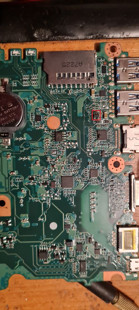

    mam do naprawy płytę główną laptopa Acer DAZAAMB16E0 Rev: E
    Płyta ładuje baterie ale się nie uruchamia, na płycie jest 19V i na przetwornicach 3,3 i 5V napięcie jest właściwe.

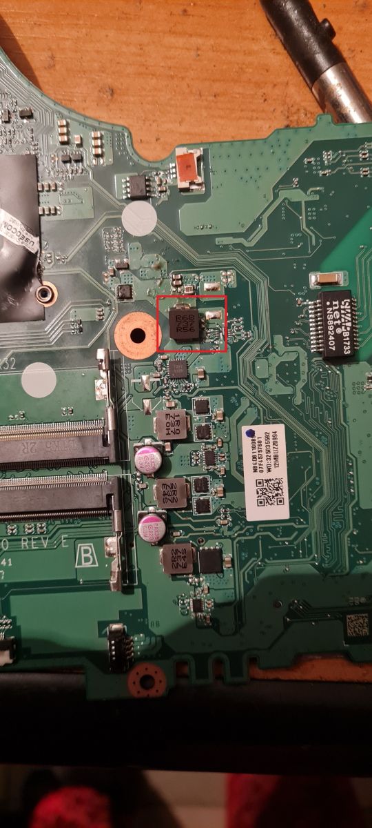

    Fizycznie był przepalony element zaznaczony na zdjęciu, po jego wymianie nic się nie zmieniło i nadal występuje zwarcie na przetwornicy zaznaczonej na zdjęciu. Przejrzałem elementy w pobliżu ale nic nie znalazłem. Macie może jakieś pomysły albo kawałki schematu tej płyty? :)
    Płyta Acer DAZAAMB16E0 Rev: E nie reaguje na włącznik, ładuje baterie. Płyta Acer DAZAAMB16E0 Rev: E nie reaguje na włącznik, ładuje baterie.

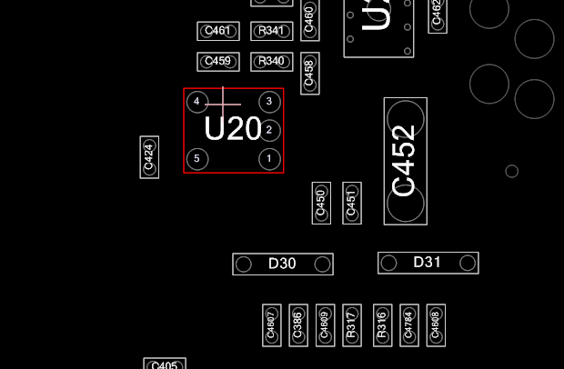

    Na zdjęciu po prawej zaznaczyłeś U20 jest to swich USB, zmierz rezystancję do masy na wszystkich jego pinach, wyprowadzenia oznacz jak na obrazku.
    Na zdjęciu po lewej PL15 cewkę mostu PCH. Zmierz rezystancję do masy na jednym z jej wyprowadzeń.
    Jak będzie nisko to po zabawie, procesor do wymiany.
    Czy masz napięcie na tej cewce po podłączeniu zasilacza?
