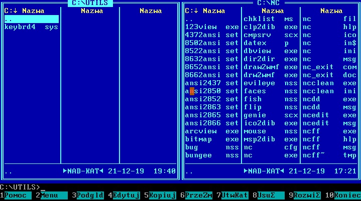

    Czyli miałem na pewno tak:
    mode con codepage prepare=((852) C:\DOS\ega.cpi)
    mode con codepage select=852
    keyb pl,,C:\UTILS\keybrd4.sys
    I tak. Sprawdzałem kilka razy lokalizacje męcząc się z poprawą skryptu. W katalogu DOS są nawet jakieś ega1.cpi, ega2.cpi. Do katalogu C:\Utils ręcznie skopiowałem plik z dyskietki startowej Win98. Odznaczyłem atrybuty Ukryty i Tylko do odczytu.
    Wygląda to tak jak w filmie w załączniku. Oraz screen katalogu Utils.

    Jak masz Windows 98 na dysku to dodaj do autoexec:
    mode con codepage prepare=((852) C:\WINDOWS\COMMAND\ega.cpi)
    lh keyb pl,,C:\WINDOWS\COMMAND\keybrd4.sys
    Do tego do Path:
    C:\Utils oraz C:\Windows\Command

    Ocena: 10418
    To zle dodales, Path=C:\DOS;C:\NC;C:\Windows;
    Zmien w Config.sys na:
    country=048,852, c:\dos\country.sys

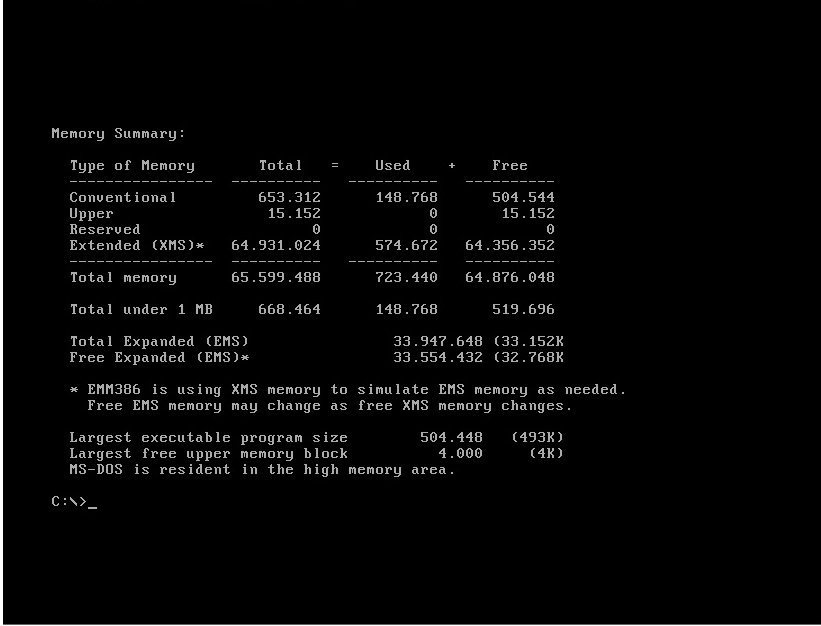

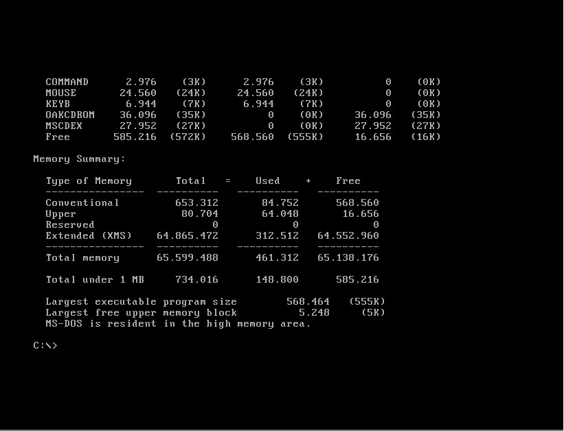

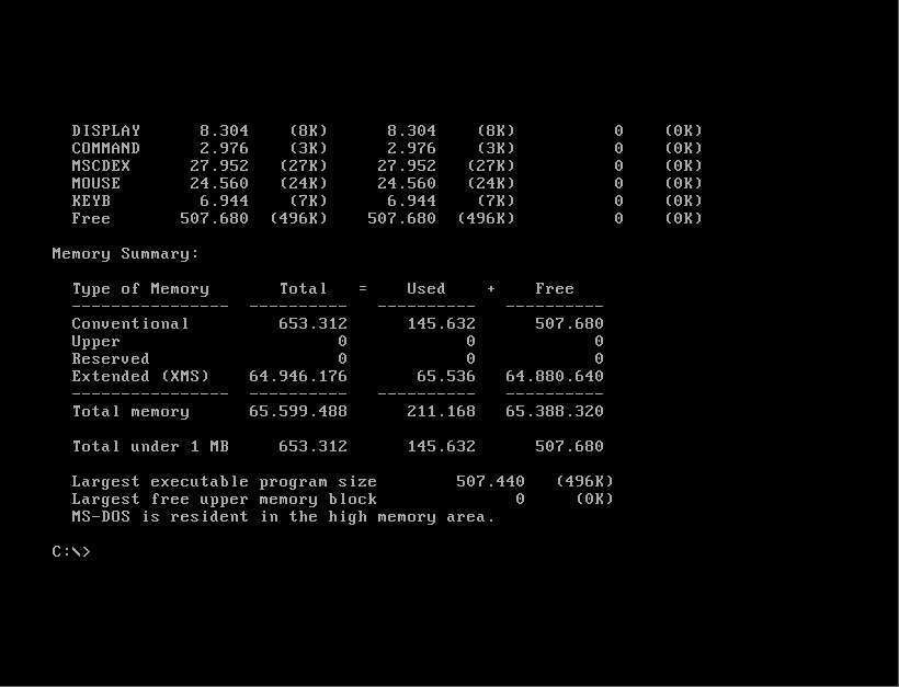

    Działa wszystko ładnie, przywróciłem też dawne ścieżki. pliki konfiguracyjne są prawie idealne. Ścieżka C:\> ze znakiem zachęty się nie powiela. Jest tak jak chciałem.
    Pozostała tylko jedna kwestia oraz sprawdzenie czy dobrze mi załadowało pamięć. Nie wiem czy tak się da lub co źle robię ale pod każdym z wyborów chciałem mieć nieco inne przywitanie (autoexec.bat).
    1. Pamięć konwencjonalna
    ECHO Witamy w systemie MS-DOS 6.22 z pamięcią konwencjonalną...
    2. Pamięć górna
    ECHO Witamy w systemie MS-DOS 6.22 z pamięcią górną...
    3. Pamięć rozszerzona
    ECHO Witamy w systemie MS-DOS 6.22 z pamięcią rozszerzoną...
    Raczej da się tak, widziałem chyba w trybie MS-DOS coś podobnego ale nie mogłem znaleźć niczego, aby to poprawić.
    A w załączniku podaję screeny. Mam nadzieję, że dowiem jaka pamięć została załadowana i ewentualnie jak nanieść poprawki.
