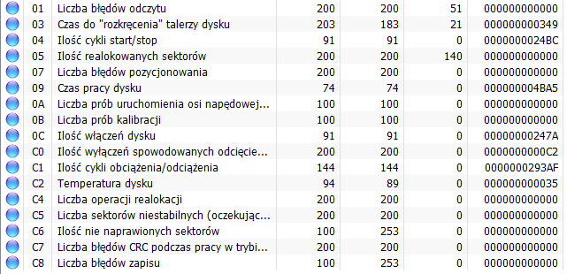

    Wrzuć SMART dysku z Crystal Disk Info.
  • #15 19777867
    Matthletic
    Poziom 7  
    Posty: 70
    Ocena: 8
    Chodzi o te parametry?

    Tak. Wg. tego dysk jest sprawny.
    Uważam, że powinieneś po prostu postawić od zera windows na nim.
