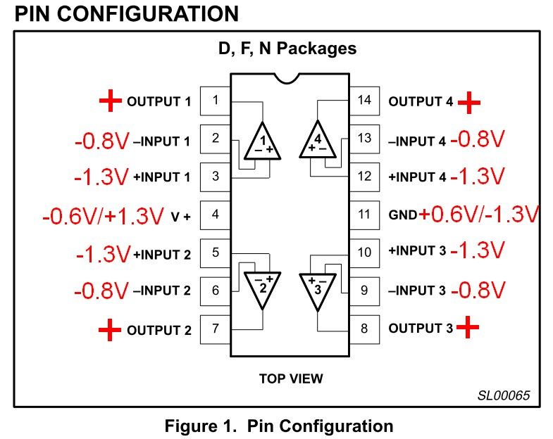

    Jak sprawdzić LM324N dobry czy zły, bez użycia zaawansowanych układów.

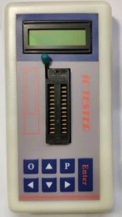

    Udało mi się taki sposób odkryć ale działa tylko na nie których miernikach z testerem diod te tanie nic nie wykazały a kupiony chiński tester układów elektronicznych wykazał że układ jest sprawny nawet poprawnie go wykrył.
    Chiński tester
    Testowanie układu LM324N: jak ocenić stan układu bez zaawansowanych narzędzi
    i naprawa prostownika trwała kilka dni w poszukiwaniu element po elemencie co jest uszkodzone, został tylko ten niby dobry a jednak w porównaniu z nowym okazało się że wszystkie -INPUT są uszkodzone bo nie ma napięcia. Do pomiaru użyłem testera diod w mierniku BRYMEN.
    Pomiary na sprawnym działającym LM324N wyglądają tak:
    Wyniki pomiarów oczywiście nieco odbiegają na poszczególnych układach
    np. 0.7V - 0.8V - 0.9V
    Pomierzyłem już kilka używanych i wyniki się zgadzają.

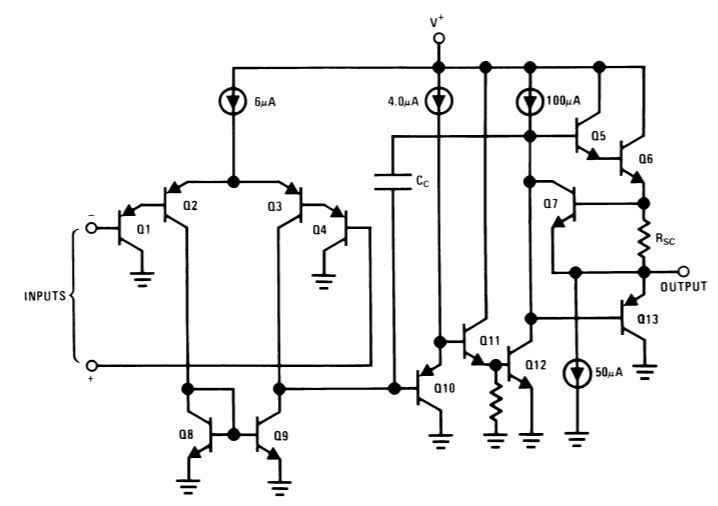

    Jeśli mamy orientację w działaniu układu który badamy pomiar napięć na nóżkach podczas pracy może nam pomóc, pomiary testem diody wykryją tylko układy spalone zupełnie.
    testem diody mierzysz diody pasożytnicze w strukturze krzemowej i zabezpieczające ESD - te diody podczas pracy wzmacniacza nigdy nie przewodzą, dlaczego miały by świadczyć o tym czy układ jest dobry?

    Może chociaż to że ten tester Chiński fałszuje test przyda się na przyszłość bo po tym co odkryłem to wyrzucone pieniądze.
    Podobnie było z testerami tranzystorów kilka pomierzył dobrze że sprawne a i tak miały zwarcia dopiero testerem diod to znalazłem i układ zadziałał do czasu wymiany na nowiutkie.

    Gdyby zbudować schemat z postu #7 z elementów dyskretnych, tester diody nie pokazał by ani jednego przewodzącego złącza, a mimo pełnej sprawności wzmacniacza.

    P_otr_k napisał:
    A jak by zareagował miernik podłączony czerwoną sondą do masy a czarną do któregoś z wejść?
    Fakt, tu pokaże diody, to przeoczyłem.
