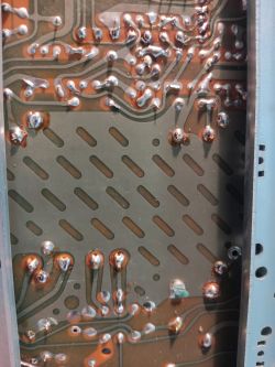

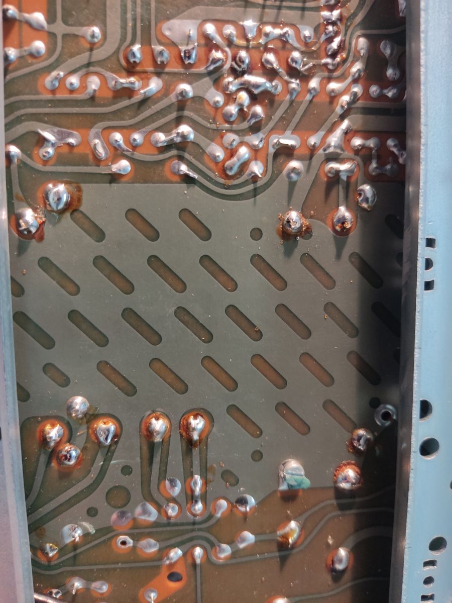

    Moje pomiary na kartce zapisane.
    Aida AWS 103 - cichy pisk na UKF mimo przestrojenia, normalna praca na innych zakresach
    Aida AWS 103 - cichy pisk na UKF mimo przestrojenia, normalna praca na innych zakresach Aida AWS 103 - cichy pisk na UKF mimo przestrojenia, normalna praca na innych zakresach Aida AWS 103 - cichy pisk na UKF mimo przestrojenia, normalna praca na innych zakresach

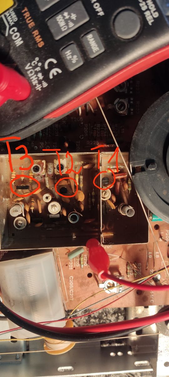

    Zewrzyj na krótką chwilę kołki P204, jeśli pisk zniknie, to następnie P203, a jeżeli i to spowoduje ciszę, na koniec odłącz zasilanie głowicy - przewód przy końcówce 6 puszki.

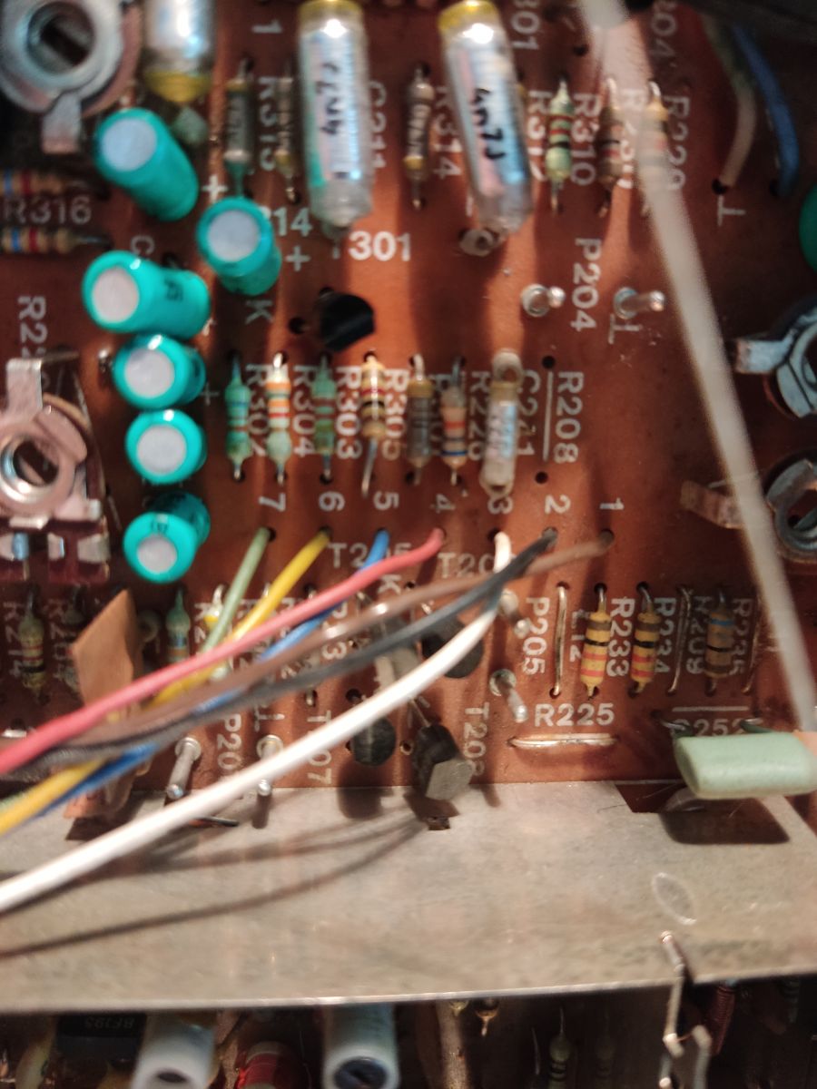

    P203 jest.Moze troszkę pisk znika .
    Następnie P203 nic nie daję zwarcie.Jest cały czas tak samo.

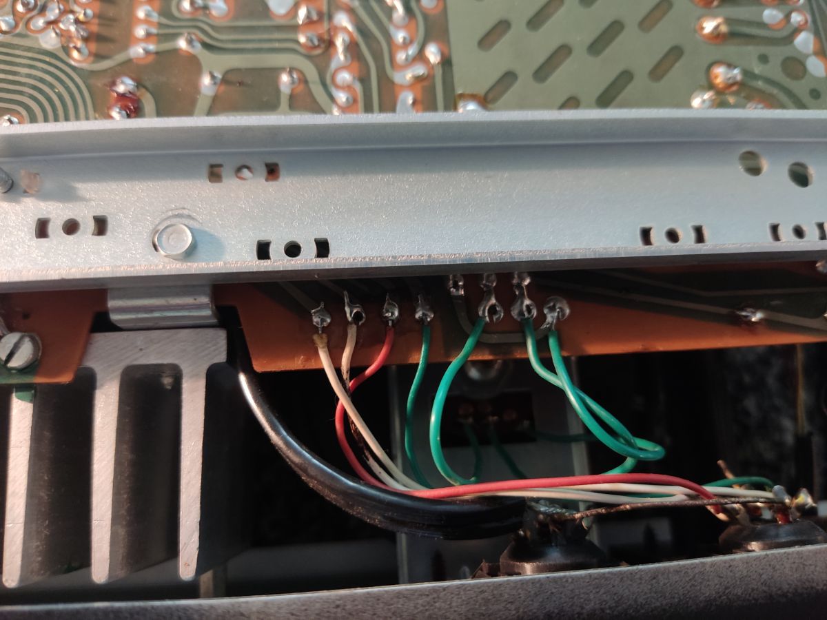

    Co do tego kabelka.Ktory mam odłączyć ten z 6 na ostatnim zdjęciu ?

    Rozumiem, że mowa o P204. Dźwięk może się zmieniać wskutek odcięcia "dostawy" szumu FM do sekcji PLL stereodekodera.
    Na razie odpuść. Brak reakcji dla P203 wskazuje, że głowica raczej sprawna.
    Dla zweryfikowania podejrzeń wobec TDA1220 można wylutować jedną końcówkę R216, w jego zasilaniu. Pisk zniknie - TDA jednak podejrzany. Nie zniknie, a co najwyżej osłabnie, podobnie jak przy zwieraniu P204 - skupiamy się na UL1621.

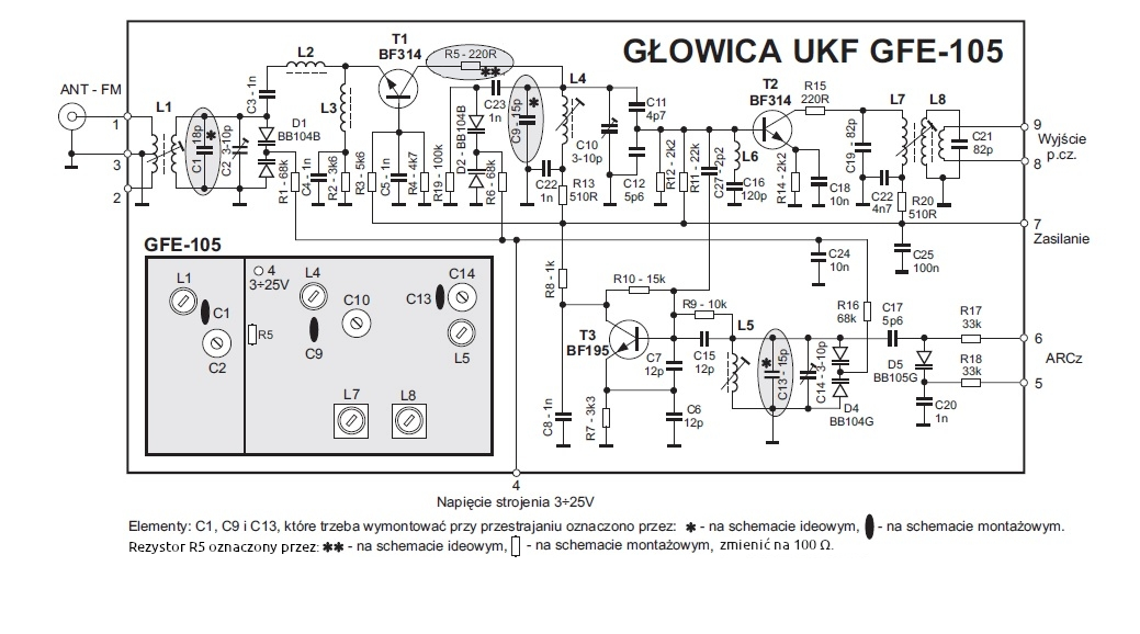

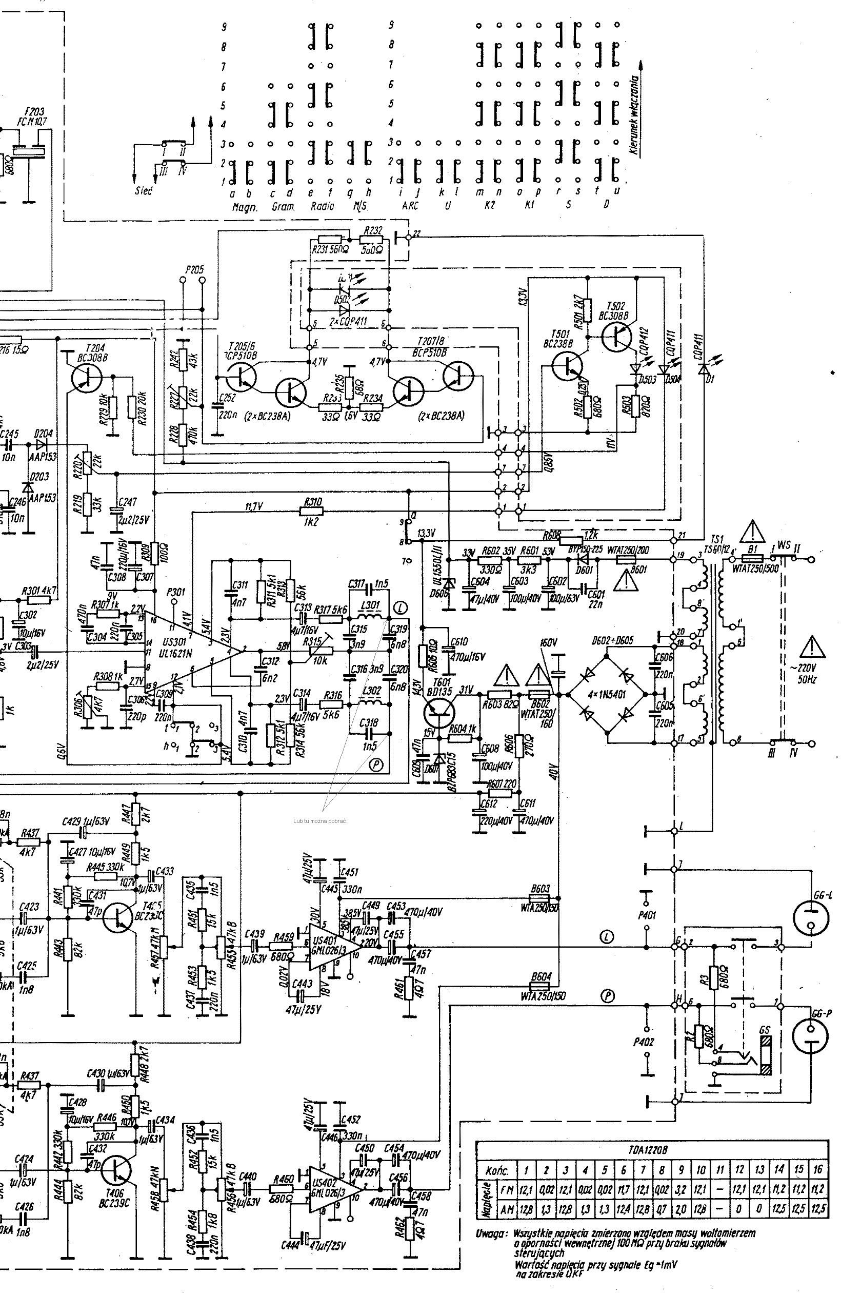

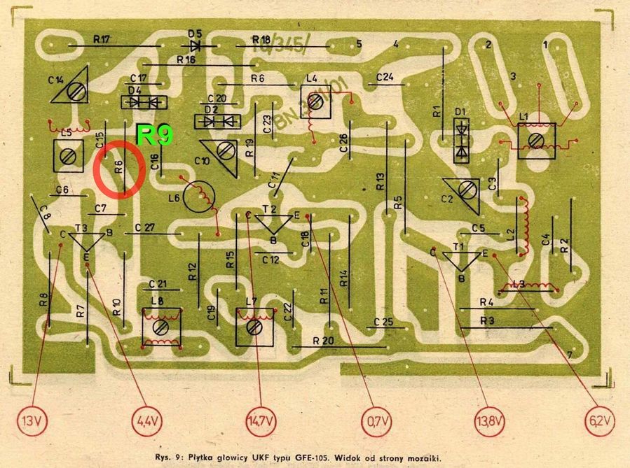

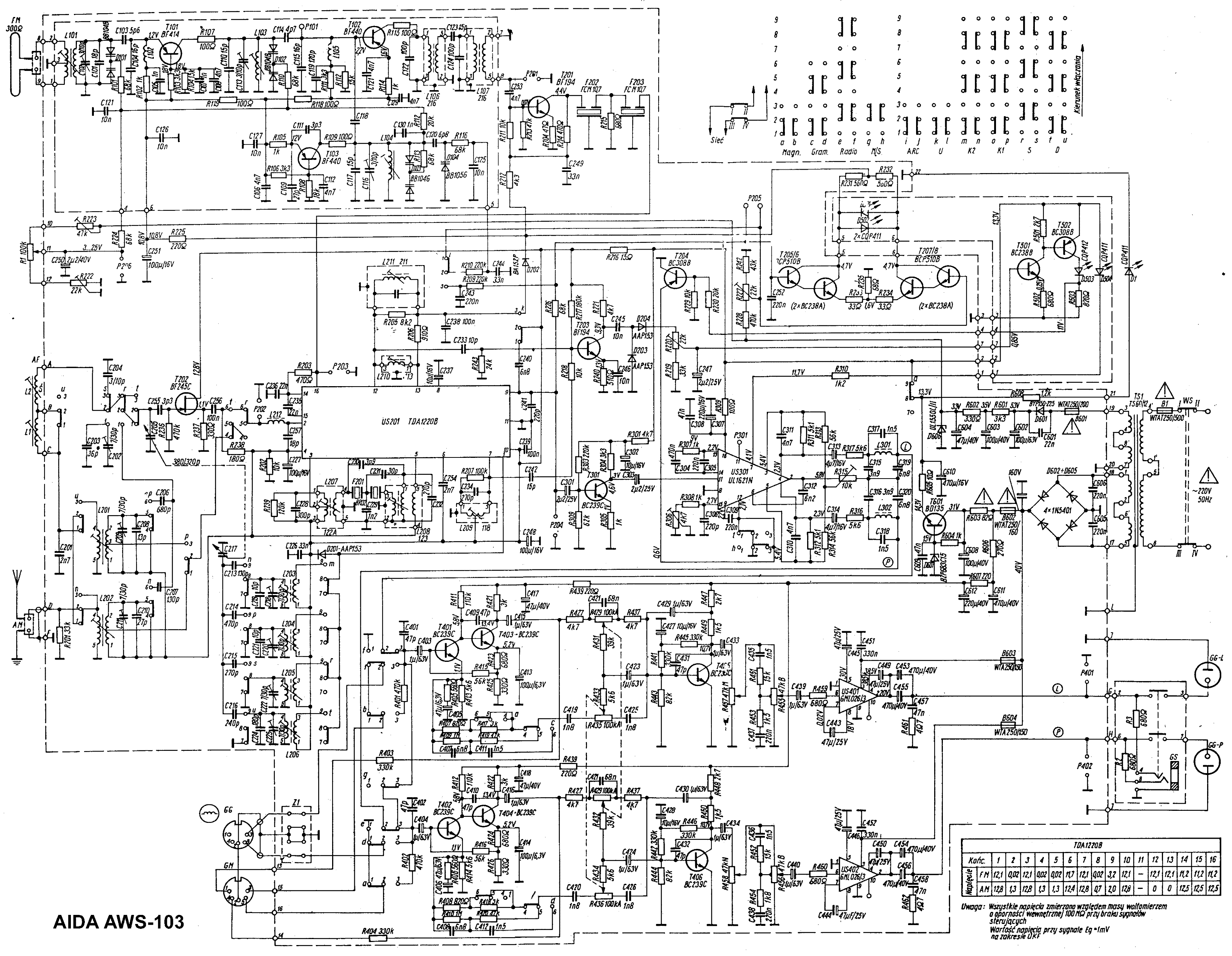

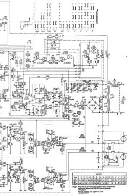

    Uwaga 2: korzystając ze schematu:
    https://obrazki.elektroda.pl/8514101000_1608753008_org.gif
    też ostrożnie, bo są błędy w oznaczeniach. Np. w numeracji końcówek UL1621 przy dolnej, ukośnej krawędzi zgubiono 10.
    Powinno być: 9, 10, 12, 6, 5.
    Również niektóre sekcje isostatu opisane są niepoprawnie. Przy wspomnianej końcówce 10, sekcja t jest raczej mało przydatna.
    Podobnie, jak styk 7-8-9 sekcji a w zasilaniu toru radiowego napięciem 13,3 V. Nie ma takiego.

    Częstotliwość można zbadać na końcówce 11 - P301.
    Warto sprawdzić obwód strojenia - R306 (szczególnie ten potencjometr - ostukać), R308, C306 (czy jest fabryczny 220 pF) i luty oraz ścieżki.
    No i dla pewności napięcia na scalaku. Szczególnie zasilanie. Sprawdzić obwód R309, C307, C308 i ew. dolutować na próbę podobne kondensatory, równolegle, od spodu płytki.
    Nic nie piszesz, czy pisk znika po włączeniu trybu "mono".
    A powinien. Jeżeli to nie działa, warto sprawdzić, czy sekcja h, styk 2-3 isostatu przewodzi poprawnie. 10-tka UL1621 powinna być zwarta do masy.
