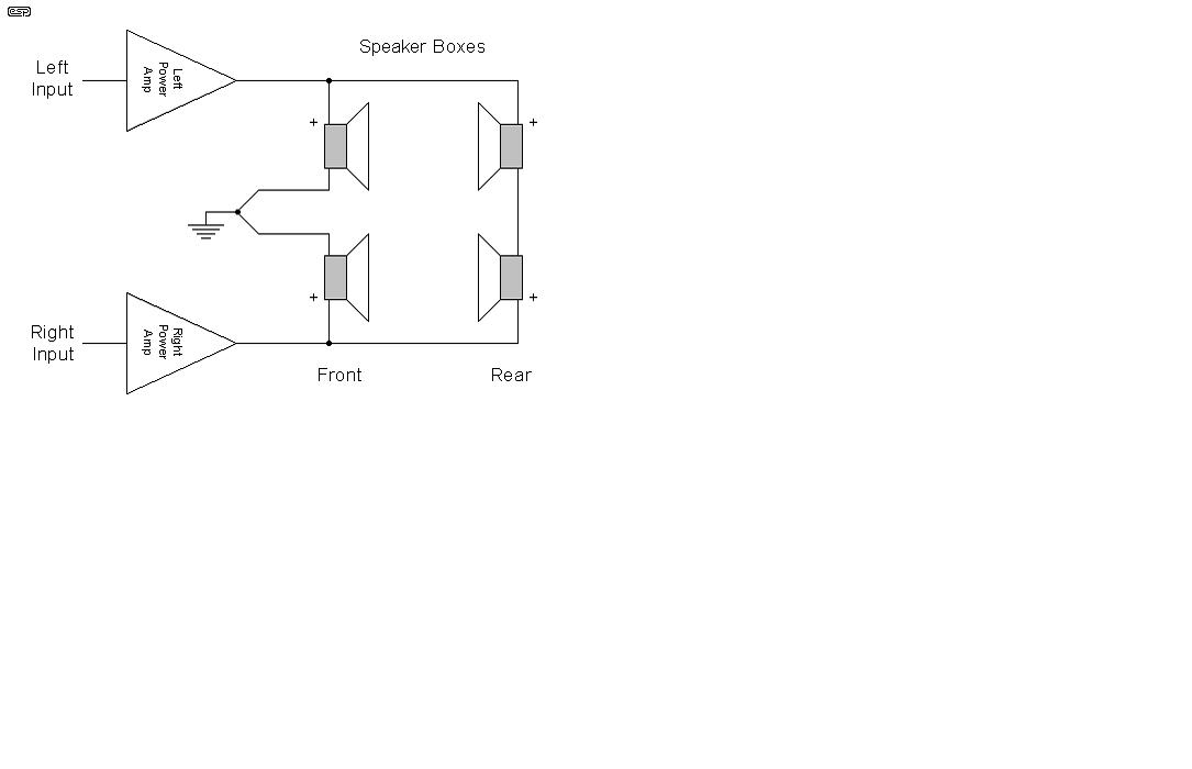

    Chciałem dodać od siebie, że obecnie jestem posadaczem 2 x Radmor 5412 z różnego okresu produkcji. Jeden jest na 1xBD140 + radiator, a drugi wykonano na 2xBD140. Wykonałem w obu m.cz. standardowy tuning dla obu wersji z modułem B6. Każdy z nich zagrał jednak inaczej, a tą różnicą z początku obarczałem B6. W pierwszym basy nabrały głębi i powagi (1xBD140), a natomiast w drugim (2xBD140) wzmacniacz stał się nie do opanowania. Wróciłem więc do poprzedniej wartości rezystorów w m.cz. na wartość 390k wg schematu to R4059,4159. Wszystko zaczeło normalnie pracować. Mając możliwość sprawdzenia oraz z ciekawości przystąpilem do modernizacji swojej płytki B6 z 1xBD140+radiator na wersję z 2xBD140, spodziewając się takiego samego efektu jaki podałem wyżej z fabrycznymi 2xBD140 lecz się zawiodłem. Efekt był podobny do poprzedniego stanu z 1xBD140, lecz jednak basy stały się bardziej sprężyste, a soprany lekko klarowniejsze. Nie było efektu przesterowania basem więc pozostawiłem te R4059,4159 na swoim miejscu, czyli 820K bo przy 390K, czułem nie dosyt głębi i basu.
    P.S. Polecam zmianę elementów modułu B6, z 1xBD140 na 2xBD140. Efekt końcowy jest zdecydowanie lepszy bo końcówka mocy pracuje kulturalniej.
    Przeróbka w amplitunerze R 5412 na Quasi Quadro powoduje uzyskanie trzeciego dodatkowego kanału za pomocą którego będzie możliwy efekt przestrzennego dźwięku. Zestawy głośnikowe ustawia się z tyłu za słuchaczem, a do lepszego pogłębionego efektu służy przycisk "super stereo", który umieszczony jest w korektorze. Kolumny załącza się klawiszem "B" w panelu głównym Radmora. Schemat blokowy tego rozwiązania podaję niżej, aby każdy mógł się zapoznać z ideą tego rozwiązania.

    • Przeróbka skali i podświetlenia Radmor 5412. QQ.JPG (25.64 KB) Musisz być zalogowany, aby pobrać ten załącznik.
