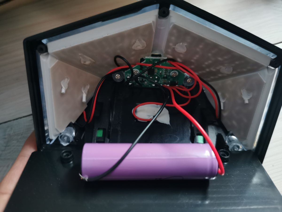

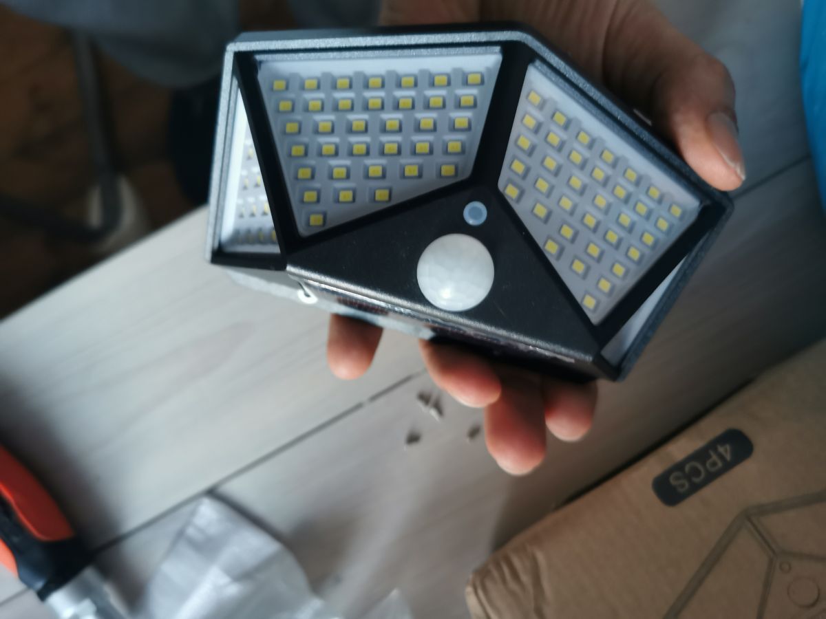

    Mam 5 lampek solarnych z diodami LED na czujkę. Zapalają się o zmroku i jak wyczują ruch. Ale mało słońca jest i strasznie mało przez to świecą. Co potrzebuje, aby podłączyć to do gniazdka elektrycznego, tak żeby nie zabrakło im prądu.
    Napięcie wejściowe to 5,5V, a zasilanie z akumulatorka 3,7V.
    Czy to musi być jakaś przetwornica 3,7V, czy może być też 5V? Jak najprościej i najtaniej to skręcić?

    podejzewam ze masz tam poprostu przetworniczke/ladowarke akumulatorow byc moze z dodatkowym wejsciem doladowania USB dlatego te 5.5V.
    Jezeli masz wejscie 5V to poprostu uzyj zasilacza 5V, bedzie on permanentie doladowywal akumulator.

    Do akumulatora nie możesz podłączyć 5V, bo go przeładujesz. Maksymalne napięcie na akumulatorze litowo jonowym to 4,2V. W lampie powinno być gniazdo do podłączenia zasilacza. NO chyba, że trzeba akumulator wyjmować i ładować w ładowarce.

    No dobrze, już sobie przypomniałem że w roli zasilacza jest bateria słoneczna. To znaczy, że między nią a akumulatorem jest jakaś przetwornica lub ładowarka liniowa. Musiałbyś się podłączyć 5V do wejścia tej ładowarki. Panel możesz odłączyć. Ewentualnie podać napięcie z zasilacza przez diodę. Przy braku słońca napięcie na panelu i wejściu ładowarki będzie pochodzić z panela. Albo podać napięcie z panela przez diodę i napięcie z zasilacza przez diodę (katody razem do ładowarki w lampie, anody - jedna do plusa baterii słonecznej, druga do plusa zasilacza). Diody uniemożliwią przepływ prądu z baterii słonecznej do zasilacza i z zasilacz do baterii słonecznej. Prąd z jednego czy drugiego ma płynąć do ładowarki.

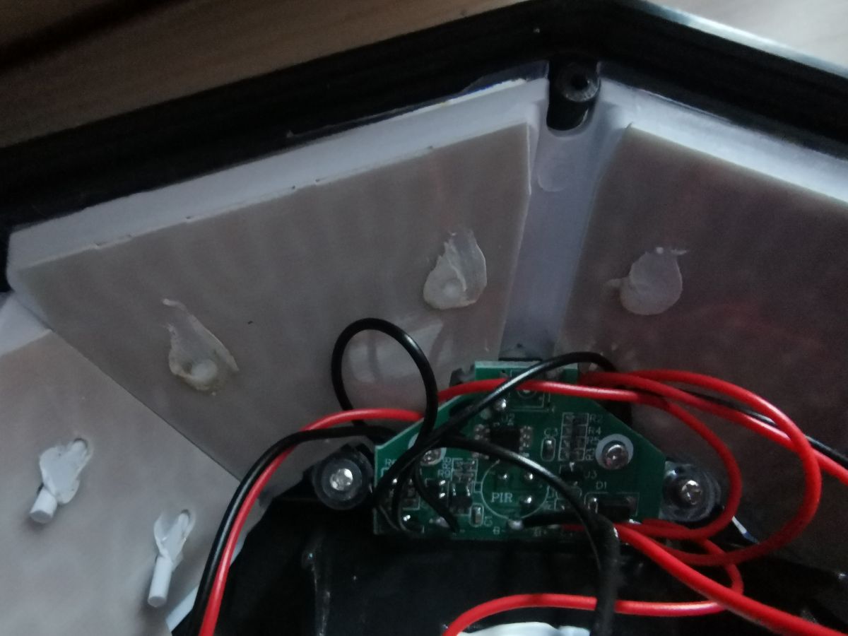

    Hmm nie bardzo rozumiem. Z płytki odchodzą 2 kable do akumulatorka. To do nich mogę podłączyć przewód z zasilaniem? Oznaczone B- i B+. Są jeszcze przylutowane przewody z oznaczeniem S+ S-. L1- L1+. (bądź to Ll)

    Kolega weźmie ładowarkę z układem tp4056, podłączy akumulator do niej a do zasilania ładowarki użyje kolega... ładowarki z telefonu czyli zasilacza 5V/0.5A lub 5V/1.9A.
