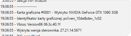

    tak samo po ponownym włożeniu starej karty widziałem w ustawieniach programu "DDU", że nowa karta została wykryta
    Brak obrazu w komputerze - po zmianie karty graficznej !
    tutaj dowód iż karta zostaje wykrywana przez komputer
    po prostu nie ma obrazu

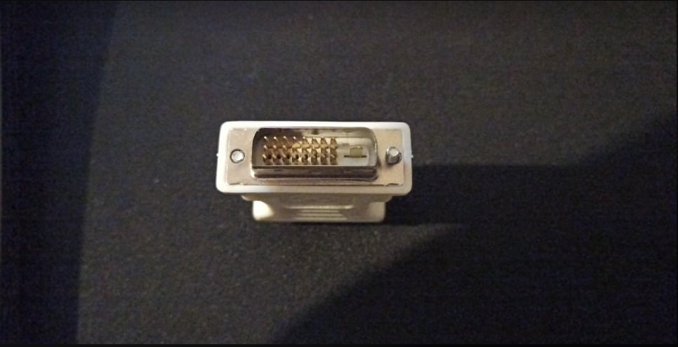

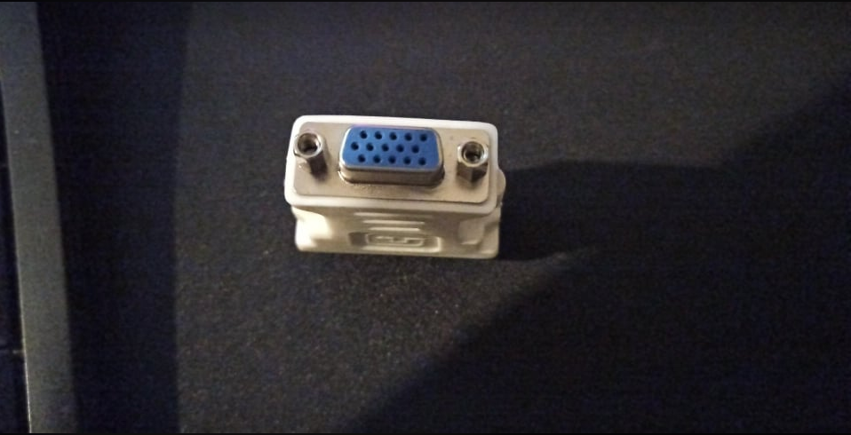

    //// podlaczam przez to urządzenie Brak obrazu w komputerze - po zmianie karty graficznej

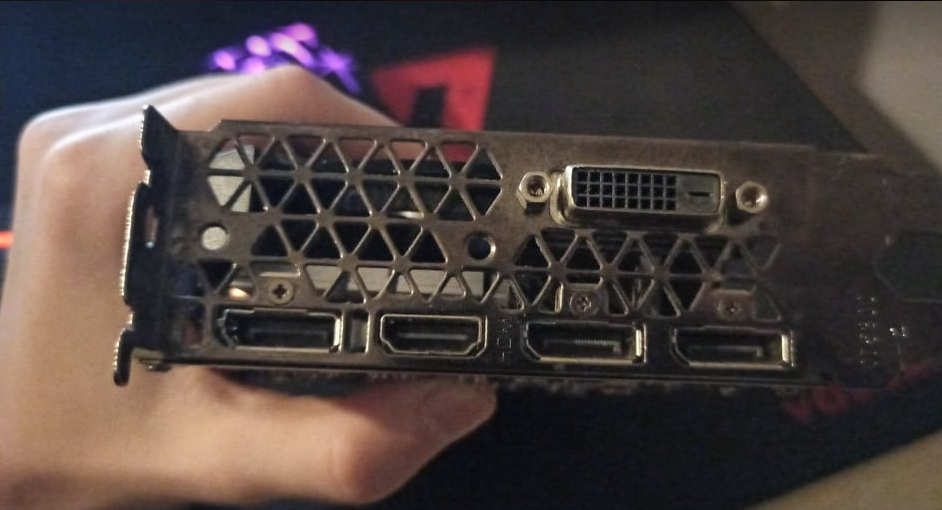

    Podaj DOKLADNY model karty graficznej, z tego co widze to GTX 1060 posiadal tylko DVI-D, a wiec niby jak podlaczasz do niej monitor z D-SUB(VGA)?
    Ten drugi podlaczasz do przejsciowki z obrazka przez HDMI? Z jakiego powodu skoro karta posiada wyjscie HDMI? Cos krecisz.

    to dokladny model mojej karty graficzej. Ją właśnie podłączam poprzez przejściówkę,
    natomiast stara karta pasuje idealnie do monitora poniewaz posiada wejscie VGA

    Jak juz napisalem wczesniej, karta posiada tylko DVI-D, a wiec nie ma szans, zeby to zadzialalo z przejsciowka na D-SUB. Zreszta nie ma to najmniejszego sensu.
    Wroc jak juz sprawdzisz z kablem HDMI i tym "nowszym" monitorem.
    tutaj mamy wejścia karty graficznej
    do niej wkładam to -
    następnie podpinam z drugiej strony przejściówki monitor czyli tutaj
    ponieważ na karcie graficznej nie ma takiego wejścia!
    Nie wiem jak niby inaczej mogę go podłączyć ten monitor chyba wszystko pasuje i komputer nawet wykrywa kartę...
    Tylko wtedy monitor się wyłącza nowy jak i stary, karta oczywiście sprawna to tez mówiłem...
    // tak prosze Pana sprawdzialem na hdmi na tym "nowszym" monitorze oraz nie działa tak jak wczesniej napisalem...

    To jakas przejsciowka do projektora lub czegos podobnego, nie bedzie dzialac z monitorem z D-SUB i karta z DVI-D, nie bede Ci tego pisal ponownie.
    Nie masz innych bardziej wspolczesnych monitorow? Jak masz to podlacz jakis z DP albo DVI.

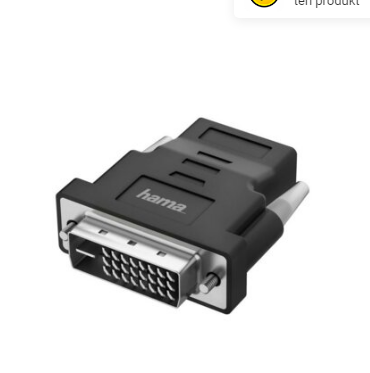

    Adapter dsub -> dvi:
    https://allegro.pl/oferta/adapter-przejsciowka-vga-d-sub-do-dvi-full-hd-11542218968
    Jednak nie warto podlaczac przez D-SUB, to nie lata 90...
    Ewentualnie jeszcze test z przejsciowka z hdmi do dvi:
    https://allegro.pl/oferta/adapter-konwerter-przejsciowka-dvi-hdmi-24-1pin-9887793123
    albo kablem hdmi dp:
    https://allegro.pl/oferta/kabel-displayport-do-hdmi-dp-1-8-m-wwa-6599697199
    Najlepiej jakbys od kogos pozyczyl do testu, zamiast kupowac.

    Nie wiem, czy to cos pomoze, ale u siebie mam podlaczony od lat jeden monitor kablem HDMI i adapterem HDMI do DVI wpietym w monitor. Mozna jeszcze nabyc adapter dp -> vga (tak tez dluuugo u mnie dzialalo) albo dvi -> vga (tak dziala do dzisiaj, hah).
