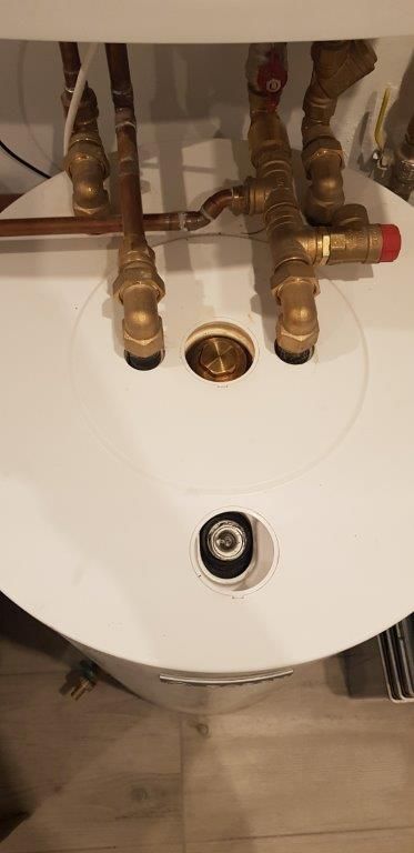

    Chciałbym zamontować grzałkę elektryczną do tego zasobnika- mam nadmiar energi z instalacji fotowoltaicznej. (zasobnik oczywiście jest w obecnie w układzie z piecem gazowym)
    Z karty technicznej zasobnika nigdzie nie widzę informacji że można taką grzałkę zastosować, widzę natomiast od góry na środku otwór gwintowany 1 i 1/2 cala z korkiem (jak rozumiem jest to otwór rewizyjny do czyszczenia zasobnika).
    Chcialem zastosować zwykłą grzałkę np taką: (Grzałka do bojlera Galmet Kospel 3 kW 6/4 termostat) i zasilić ją z normalnego gniazdka 230V. (dom jest nowy (gniazdko zrobione na 3x2,5mm).
    Prośba o opinię, można to tak zrobić? robi się tak? grozi to czymś itp? Grzałka jest od góry więc będzie grzała tylko górę zbiornika, jak wtedy z ilością wody ciepłej?
    Montaż grzałki elektrycznej w zasobniku Junkers WST120-50

    To nie jest żaden korek rewizyjny tylko miejsce na anodę !
    Korek być może (ale nie koniecznie) jest po drugiej stronie (na dnie)

    Zrobiłem zdjęcie zbiornika
    Anoda jest bliżej krawędzi zbiornika, natomiast na środku jest korek.

    Pomysł z grzałką pionowo z góry to nie jest dobry pomysł (moim zdaniem)
    Nie dość żę nagrzejesz tym tylko parę litrów wody, to jeszcze nie wróżę grzałce długiego życia w tej konfiguracji.
    Lepszym pomysłem było by zlecenie (firmy znajdziesz w necie) wykonania grzałki która była by wystarczająco długa, i najlepiej aby przynajmniej 20cm od wyjścia nie miała elementu grzejnego.

    Grzałkę zamontowałem. Kilka uwag dla ludzi mających podobny pomysł i ten zasobnik.
    Grzałkę zamowilem w firmie Gwarant- Długość grzałki 53cm.
    Do tej grzałki trzeba było ząłożyc 2 mufy 2x20mm, (lub wiadomo 1x40m) tak żeby odsadzić grzałkę od zbiornika- ponieważ przy samym zasobniku i welkosci głowicy nie ma miejsca aby tą grzałkę zakrecić oraz grzłąka o długości 53cm jest trochę za długa i zachacza o anodę (wiadomo można odsadzić też anode).
  • #21 20003043

    Ja również zdecydowałem się na montaż grzałki 56cm.
    Rzeczy, na które warto zwrócić uwagę:
    1. potwierdzam - aby dobrze obsadzić grzałkę trzeba zastosować mufę (większą jeśli zostawiamy plastik ochronny na wierzchu zbiornika)
    2. potwierdzam - grzałka "haczy" o anodę - wystarczy lekko ją podgiąć i po problemie
    3. grzałka podgrzewa wodę nad czujnikiem ciepła standardowo zamontowanym w kotle - powoduje to zaburzenie odczytu temperatury przez piec - częściowym rozwiązaniem może być instalacja dłuższej grzałki (następnym razem brałbym dłuższą)
