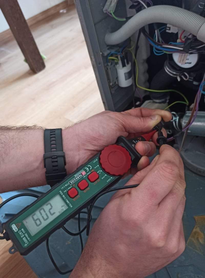

    Zmywarka w żadnym etapie programu nie grzeje wody, sprawdziłem grzałkę i oporności między pinami wynosi 28Ω, natomiast zastanawia mnie czujnik temperatury, który w ogóle nie pokazuje oporności nawet jak włożę go w bardzo ciepła wodę. Napięcie na kostce po włączeniu programu niby pokazuje 206V. Czy to może być wina tego czujnika i co dalej jeszcze. można szukać?

    Jeśli dobrze się podpiąłeś pod styki w gnieździe, to masz winowajcę. Oczywiście pod warunkiem, ze nie ustawiłeś miernika na zakres do 200Ω. Pomiar do wykonania w zakresie min. 200 kΩ, ale najlepiej jeszcze większy.

    Mam chyba lipny miernik z Lidla hehe, tam są cieniutkie piny mocno po dociskałem jednak jest oporność. Kupiłem drugi czujnik bo to nieduży koszt jednak, zamontowałem ale dalej na każdym etapie nie grzeje wody i na każdym programie. Dziwne bo na grzałce w kostce daje 206V jak włączę na sucho. Gdzie dalej szukać, a przekaźnik gdzieś w programatorze?

    Mierzysz to napięcie na pinach z grzałki z podłączoną grzałką, czy bez grzałki. Możesz jeszcze spróbować podłączyć żarówkę na 230V zamiast grzałki i zobacz czy normalnie świeci. Uważaj na niebezpieczne napięcie 230V.

    @franmayer - na samej kostce do grzałki, gdy włączyłem program niby napięcie jest.

    Bezpośrednio włączam program i napięcie tutaj na tej kostce, która jest podłączoną do grzalki jest cały czas więc już niewiem. Może dalej w myciu rozłącza jakiś przekaźnik? Beko DFN28321X - brak podgrzewania wody, sprawdzenie grzałki i czujnika temperatury
