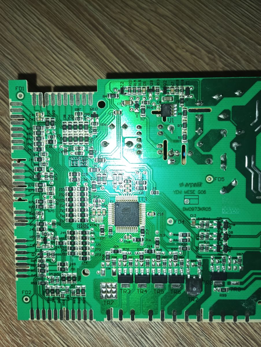

    Płytka główna sterująca zmywarki leży na drewnianej powierzchni, widoczne przekaźniki i elementy elektroniczne.

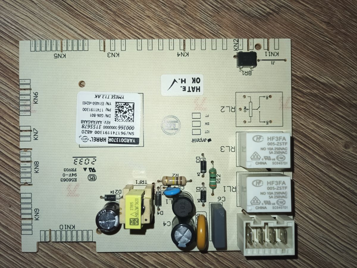

    Witam. Zmywarka nie grzeje wody. Sprawdziłem czujnik NTC (53 kΩ) oraz grzałkę (30 Ω) – oba elementy są sprawne. Wymieniłem również przekaźniki na nowe, ale problem nadal występuje. Może ktoś miał już podobny przypadek?
    Płyta główna zmywarki marki Arcelik położona na drewnianej powierzchni, widoczne elementy elektroniczne.
    AI: Czy zmywarka wyświetla jakiś kod błędu lub sygnalizuje problem (np. migające diody) podczas pracy?
    Nie.
    AI: Czy sprawdzałeś, czy podczas cyklu grzania na grzałce pojawia się napięcie? Jeśli tak, to jakie wartości udało się zmierzyć?
    Nie mam jak, wszystko jest na dole zmywarki.
  • #2 21552587
    Gremliny
    Posty: 228
    Pomógł: 10
    Ocena: 54
    Rozbierz drzwi. Rozłup białą otulinę osłaniającą przewody. Jeśli już jest uszkodzona to odpowiedź masz gotową. Któryś przewód może być uszkodzony. Może nie mieć przejścia lub wręcz już jest rozpołowiony.
