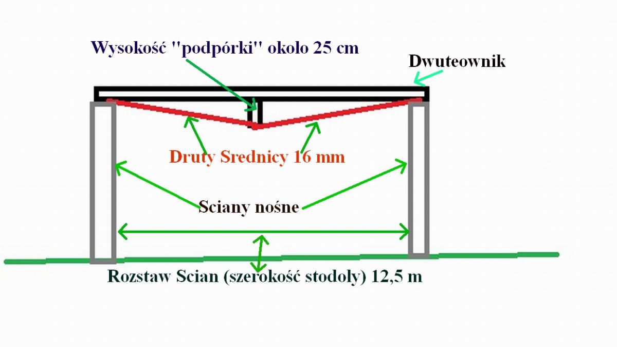

    W jednym gospodarstwie, w stodole (szerokości 12,5 metra) widziałem zrobioną taką pospawaną konstrukcję "belek" z twuteownika 18 (popularnie nazywany tregier). Na tych belkach postawiona/oparta była konstrukcja dachu. "Belki" te były napięte tymi drutami tak, że były lekko (kilka centymetrów, około 8-10) wygięte do góry, a ich końce oparte na ścianach były zabetonowane w belce/wieńcu okalającym cały budynek. Cała przestrzeń pod tymi "belkami była wolna od wszelkich słupów i innych przeszkód, tak że nawet ciągnikiem można było swobodnie nawrócić... Zdawało to egzamin kilkanaście lat, od roku 1970 gdy stodoła była budowana, aż do jej rozbiórki w latach 2018-19 z powodu zmiany charakteru/profilu gospodarstwa.
