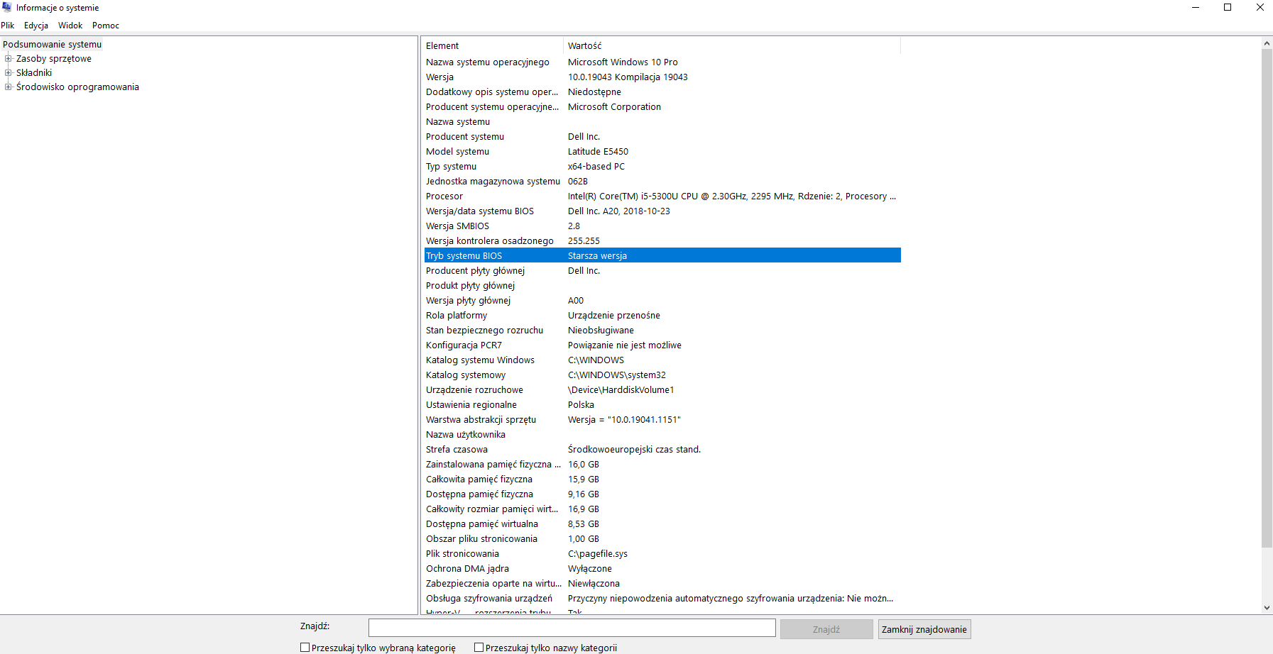

    Cześć
    Chciałem sobie sklonować dysk, z 500GB na 1000GB, ale mam/miałem VeraCrypta.
    Doczytałem, że pierw muszę odszyfrować dane, co uczyniłem. Przy uruchamianiu nie muszę wpisywać już hasła, ale logowanie jak wcześniej zostało (boot loader).
    Czy podpowiecie jak usunąć tego veracrypta na stałe?
    Chciałem użyć tej metody, ale nie mam "edit boot entries"
    https://sourceforge.net/p/veracrypt/discussion/general/thread/cbfd151b64/#5855
    Windows 10 pro (upgrade z win7 pro)
    Dziękuję za podpowiedzi.

    To opcje dla uefi , jeśli masz CSM to szukaj BCDedit.
    Jak to sprawdzić? w msinfo32 szukaj Tryb systemu BIOS.

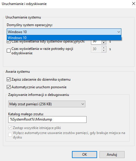

    BCDedit działa zarówno dla UEFI jak i BIOS...
    Zmiany w nim nic nie pomogą w przypadku jak wcześniej ładowany jest inny bootloader. No chyba że ładowany jest po prostu wpis w bootloaderze windowsa, wtedy można szukać wpisów w BCDedit.
    Raczej CMS, windows 7 z klucza na obudowie i aktualizacja do windows 10.
    W msinfo32 jest coś takiego:
    Windows 10 Pro - Jak usunąć Veracrypt Boot Loader

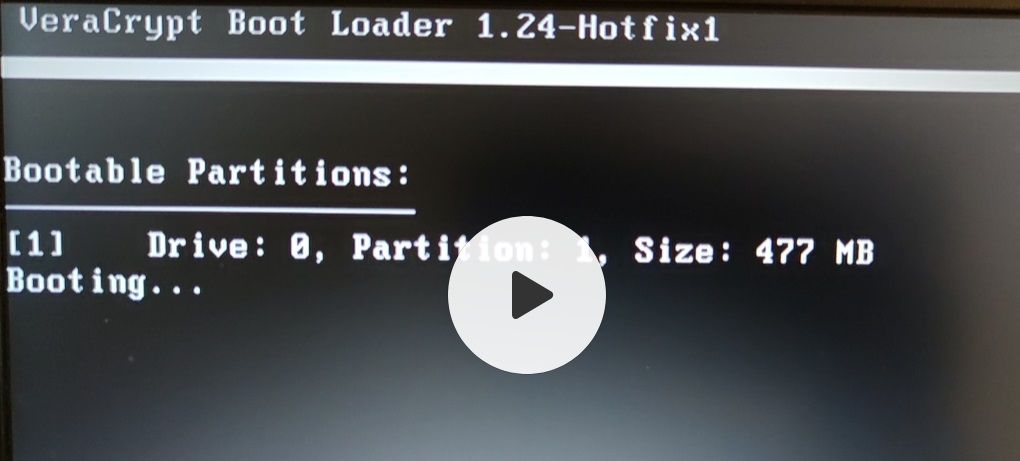

    Gelip napisał:
    Veracrypt siedzi pewnie w którymś sektorze dysku albo w MBR albo w PBR. Odpal naprawianie systemu albo uruchom Wiersz polecenia Win10 i wykonaj:
    bootrec /fixmbr
    bootrec /fixboot
    Aby to zrobić odpal Windows, wybierz Zasilanie i wciśnij klawisz Shift klikając na Uruchom ponownie i wtedy przejdź do:
    Rozwiąż problemy -> Opcje zaawansowane -> Wiersz polecenia:
    Czy przy takim wstępie jaki mam podczas logowania do laptopa (zdjęcia poniżej), bootrec.. zadziała, czy popsuje start windowsa?

    #6 19826577
    sylweksylwina
    Moderator - Komputery Serwis
    Posty: 13197
    Pomógł: 1877
    Ocena: 2341
    Jak nie ma żadnego szyfrowania system powinien dalej działać. Choć zawsze jest jakieś ryzyko.
    Zgodnie z moimi przypuszczeniami masz dodatkowego bootloadera zainstalowanego, który dopiero później ładuje windows boot managera, który następnie ładuje konfigurację BCD i ładuje windowsa. Reinstalując sektor rozruchowy obejdziesz tego "Veracrypt Boot Loader".
    Po ponownym restarcie nie pyta już o hasło - udało się. Bardzo Wam dziękuję :)
