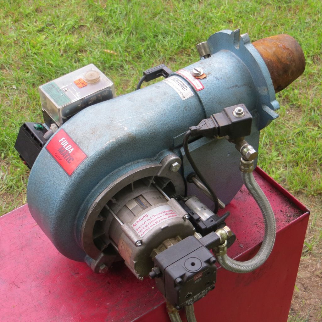

    Witam, posiadam piec Fulda matic d-34123 Kassel i pewnego dnia zgasł i przy ponownym odpaleniu zapala się od razu gdzie wcześniej odpalał się gdzieś po 3 sekundach po włączeniu dmuchawy i gdy się zapali chodzi jakieś 10 sekund i się wyłącza (nie trzyma płomienia ) został wymieniony sterownik (Honeywell TF 834,3 )na nowy jak i również czujnik płomienia MZ 770 oraz dysza i problem został.
    Odpala się od razu (gdzie wczesniej tego nie było) chodzi 10 sekund i gaśnie.
    Pomóżcie co może być przyczyną bo ludzie w firmie mi marzną.
    Zdjecie palnika poniżej proszę o pomoc.
