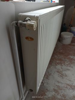

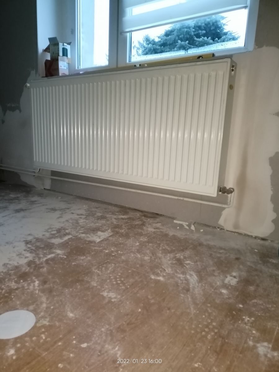

    Grzejnik grzeje do połowy. Zdjelem go przepłukane jest. Odpowietrzony. Jest to ostatni grzejnik w układzie. Termostatu nie mam na grzejnikach zwykłe zawory. Zakręciłem wszystkie grzejniki tylko zostawiłem wadliwy. Jest gorący ale po odkręceniu reszty wraca problem. Co robić? Pompa w układzie. Dlaczego ostatni grzejnik w układzie grzeje tylko do połowy? Dlaczego ostatni grzejnik w układzie grzeje tylko do połowy?

    A tak z ciekawości, możesz pokazać cen grzejnik w całości z rurkami z przodu?
