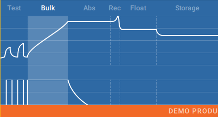

    Przebieg ładowania wygląda z grubsza tak jak na załączonym obrazku.
    Faza BULK ładuje stałym prądem 5A i rosnącym napięciem. -> do 80% pojemności
    Faza ABS ładuje stałym napięciem (ja biorę 14,4V) i spadającym prądem*. -> do 100% pojemności
    Faza FLOAT -> ładowania "płynnym" napięciem i podtrzymanie stanu (tu 13,8V) prąd chyba jakiś minimalny
    Faza STORAGE -> przechowywanie (13,2V) prąd jw
    Gdy startuję z 12,4V faza BULK trwa 1,5 min., po której ABS ok 35 min i wskakuje w fazę FLOAT, która jest wg instrukcji podtrzymaniem stanu (jakiś minimalny prąd).

    W tym przebiegu trudno się dopatrzyć analogii do wykresu przedstawionego na zdjęciu, bo tu prąd i napięcie ulega zmianie.
    Na zdjęciu faza Bulk jest tożsama z przebiegiem ładowania akumulatora bezpośrednio z panela PV (ładowanie stałoprądowe), natomiast faza Abs, jest tożsama z końcową fazą ładowania stałonapieciowego.
