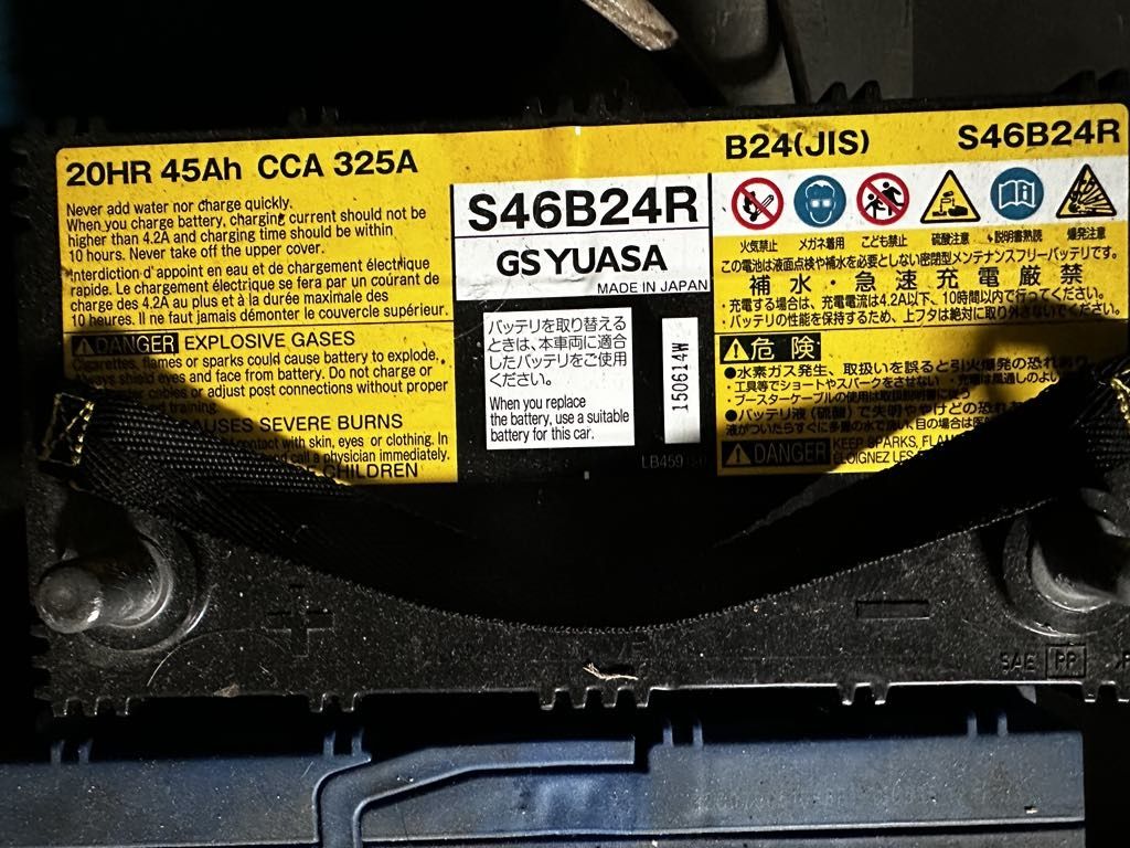

    misjekk napisał:
    akumulator znacznie mniejszy niż klasyczne
    Akumulator samochodowy S46B24R marki GS Yuasa z widoczną etykietą techniczną.
    Ale napięcie tego akumulatora jest "klasyczne".
    Sprawdź napięcie po obciążeniem lub za pomocą testera (woltomierz) z rezystorem dużej mocy.

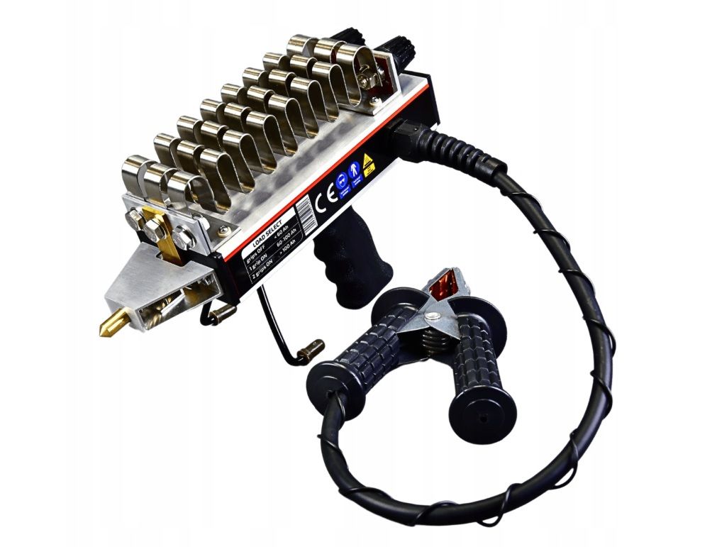

    misjekk napisał:
    jakieś tam obciążenie było
    Masz go obciążyć prądem ok. 50A-100A i zmierzyć napięcie bezpośrednio na klemach akumulatora.
    Testery fabryczne obciążają akumulator prądem 200A /400A /600A, zależnie od pojemności.

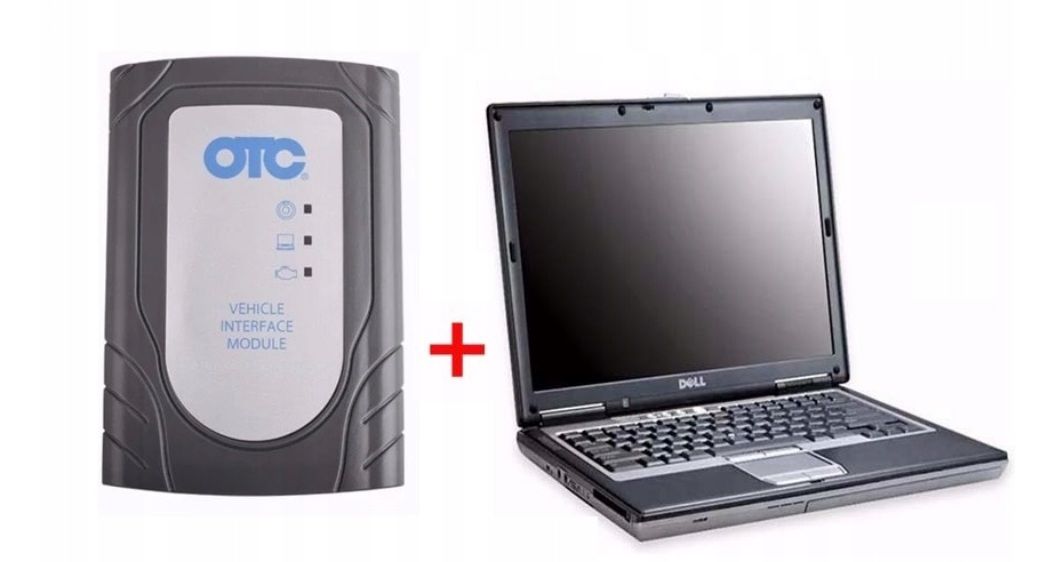

    Jeżeli to nie pomogło, wtedy na próbę montujesz inny, 100% sprawny akumulator i ponownie podłączasz tester diagnostyczny, wykonujesz adaptację nowego akumulatora, odczytujesz błędy, kasujesz, robisz jazdę próbną, ponownie odczytujesz błędy i analizujesz wyniki.

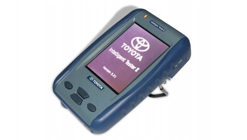

    Potrzebujesz tego typu narzędzia do diagnostyki tego samochodu:
    Moduł interfejsu diagnostycznego OTC oraz laptop Dell ustawione obok siebie na białym tle.
    Diagnostyczny tester samochodowy Toyota Intelligent Tester II z wyświetlaczem na ekranie startowym.

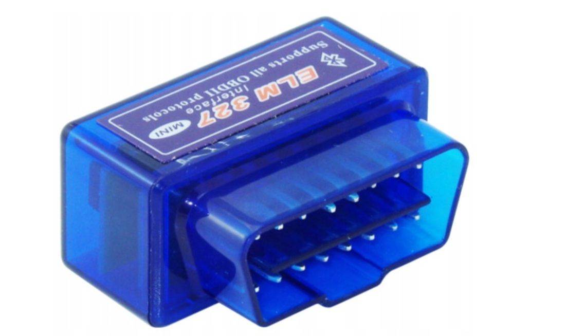

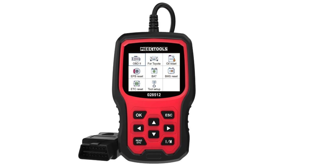

    Jeżeli chcesz zaryzykować używając zabawki zamiast narzędzia, to możesz korzystać z tego typu "narzędzi":
    Czerwono-czarny tester diagnostyczny MEECTOOLS z wyświetlaczem LCD, widocznym menu i podłączonym złączem OBD-II.
    Niebieski interfejs diagnostyczny OBDII typu ELM327 do samochodu, z widocznymi pinami i etykietą na górze.
