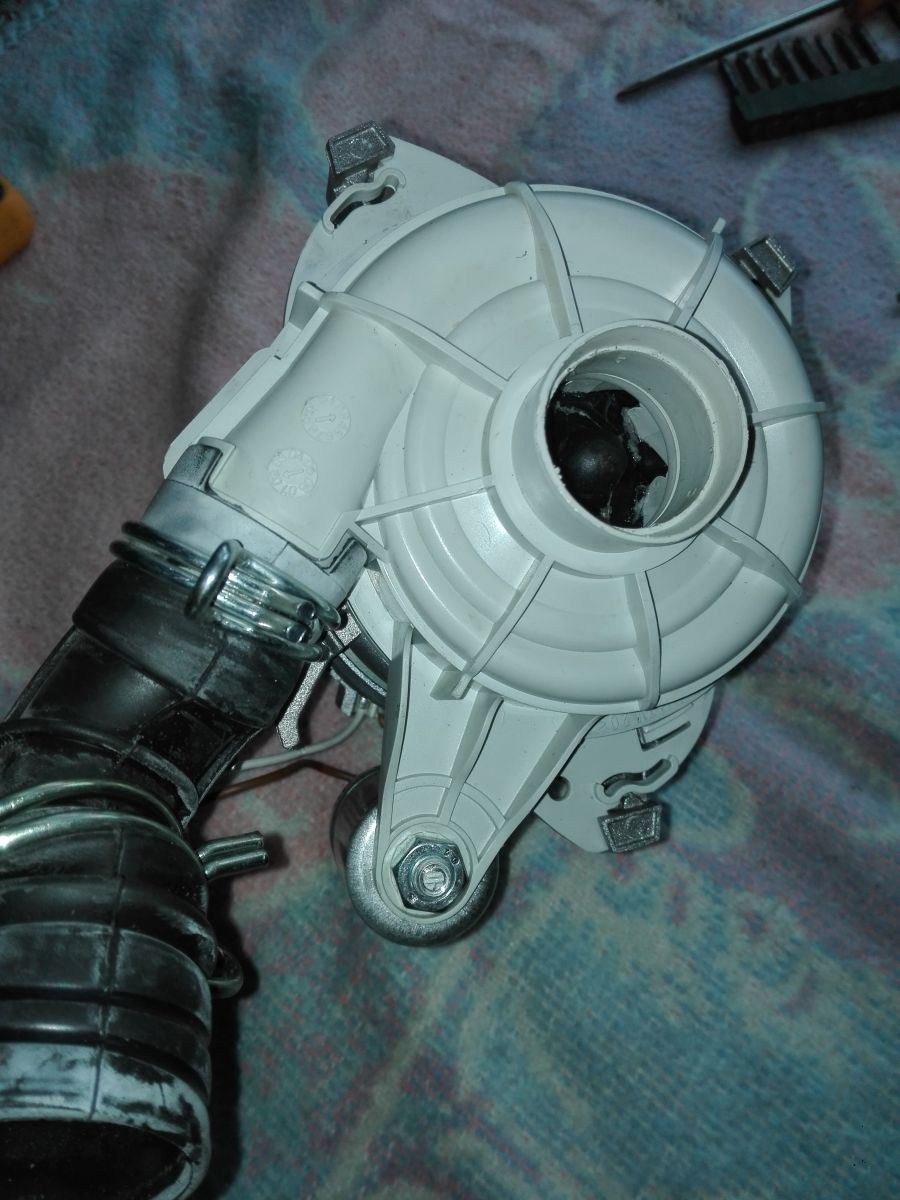

#1 19854589 31 Sty 2022 09:47 EKG EKG Poziom 14 Posty: 226 Pomógł: 14 Ocena: 35 Autor tematu Post #1 19854589 31 Sty 2022 09:47 Witam. Chcę zdjąć korpus pompy, a nie chcę jej popsuć. Jak zdjąć to ustrojstwo?
#2 19855526 31 Sty 2022 18:10 mrice mrice Moderator AGD Posty: 13895 Pomógł: 2204 Ocena: 6921 Pomocny post? (+1) Post #2 19855526 31 Sty 2022 18:10 Trzeba odkręcić turbinę i następnie obrócić korpus tak, by puściły zaczepy, sam korpus turbiny wygląda na nierozbieralny. Nie pomagam na PW, porady tylko na forum.
#3 19856087 31 Sty 2022 21:32 Konto nie istnieje Konto nie istnieje Poziom 1 Post #3 19856087 31 Sty 2022 21:32 EKG napisał: Chcę zdjąć korpus pompy Ciekawe po co??? mrice napisał: Trzeba odkręcić turbinę Prawdopodobnie zakręcona lewoskrętnie. W tak starym sprzęcie próba ta prawdopodobnie skończy się ułamaniem wałka osi
#4 19856550 01 Lut 2022 07:12 EKG EKG Poziom 14 Posty: 226 Pomógł: 14 Ocena: 35 Autor tematu Pomocny post? (0) Post #4 19856550 01 Lut 2022 07:12 Coś blokuje turbine myślę, że oczyszczenie pomoże.
#5 19856666 01 Lut 2022 09:12 Konto nie istnieje Konto nie istnieje Poziom 1 Post #5 19856666 01 Lut 2022 09:12 Palcami też jej nie przekręcisz? Najprawdopodobniej się wypracowało wszystko. Choć obecności ciała obcego w komorze pompy wykluczyć nie można
