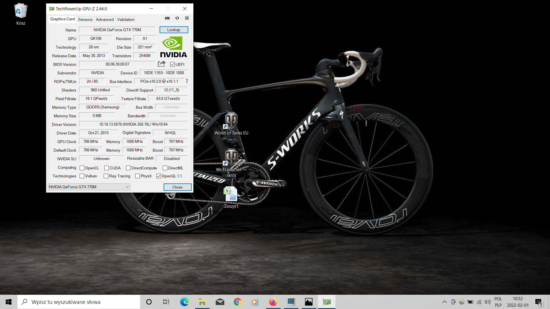

    Witam , czy ktoś może pomóc mi w edycji pliku inf do gtx 770m do W10 64, laptop to msi gt 780dx
    identyfikator urządzenia to PCI\VEN_10DE&DEV_11E0&SUBSYS_100810DE&REV_A1. Miałem zmodowane sterowniki do W 7 i chodziły a po zmianie systemu nie mogę ogarnąć tematu. Po uruchomieniu rozwiąż problemy ze zgodnością starych sterowników z W 7 instalacja poszła. karta widoczna w menadżerze ale została wyłączona.

    Model laptopa MSI gt780DX 285XPL, oryginalnie był procek I5 2430M zmieniłem na I7 2670QM. Nigdy nie robiłem sflashowania grafiki. Ściągałem różne sterowniki pod W10 i próbowałem je zmodować tak jak znalazłem info na forach jak to się mówi krok po kroku ale chyba coś źle robie bo nie działają. Na W7 mam zmodowany sterownik i działa ale na W10 nie mam a chciałbym. Pozdrawiam i proszę o pomoc.

    Wstaw VBiosa tej grafiki jako załącznik
    Wsad możesz wyciągnąć za pomocą programu GPU-Z, klikając szarą strzałkę na prawo od wersji biosu.

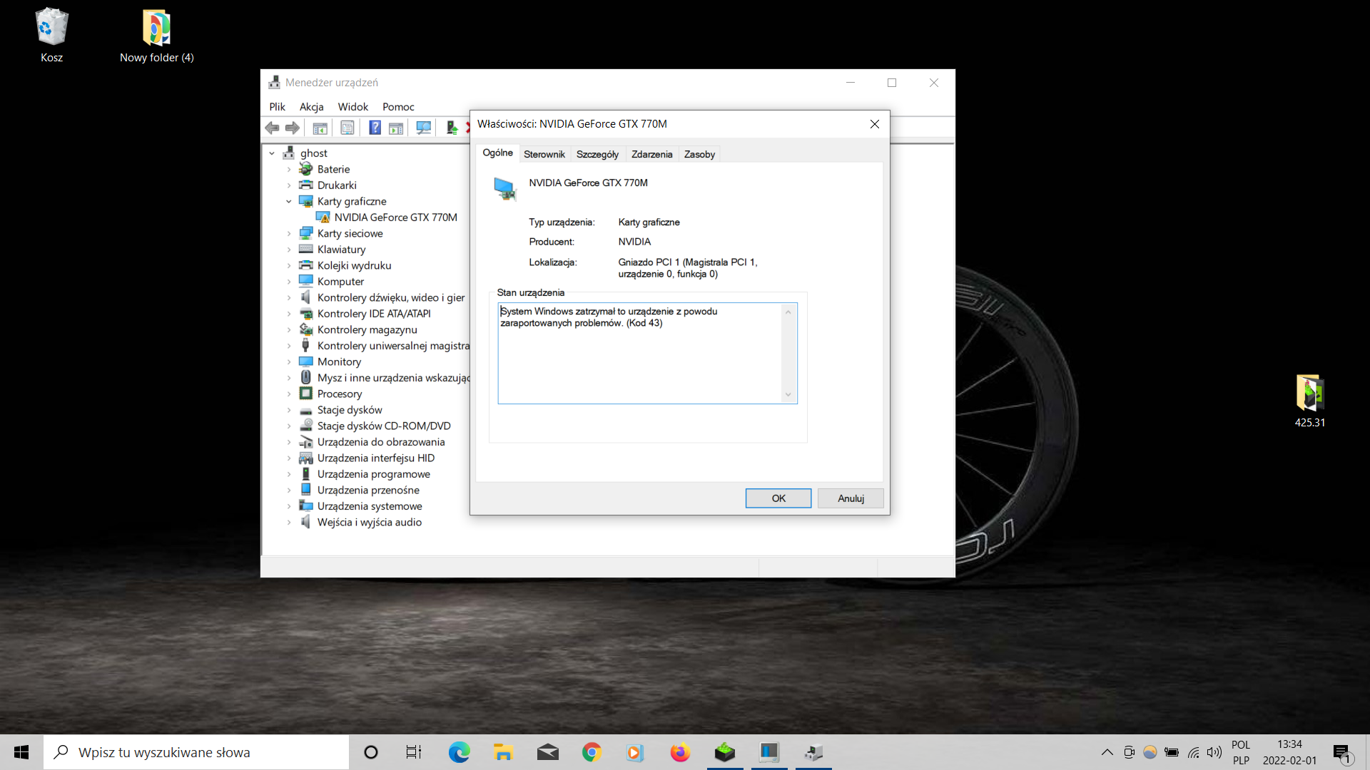

    kod błędu 43

    Sterownika brak lub uszkodzona karta graficzna.

    karta sprawna bo chodzi na w 7 na 100% przy zmodowanych sterownikach a na w 10 próbuje modować sterowniki wg poradników ale nie ma efektu nie instalują się.

    Według tego. Co tu widać to brak pamięci VRAM Video 0?
