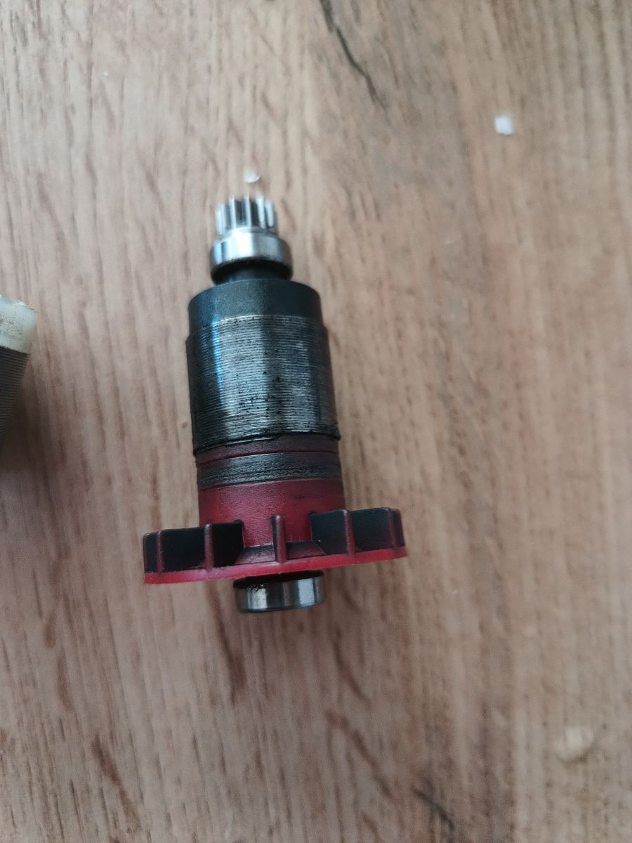

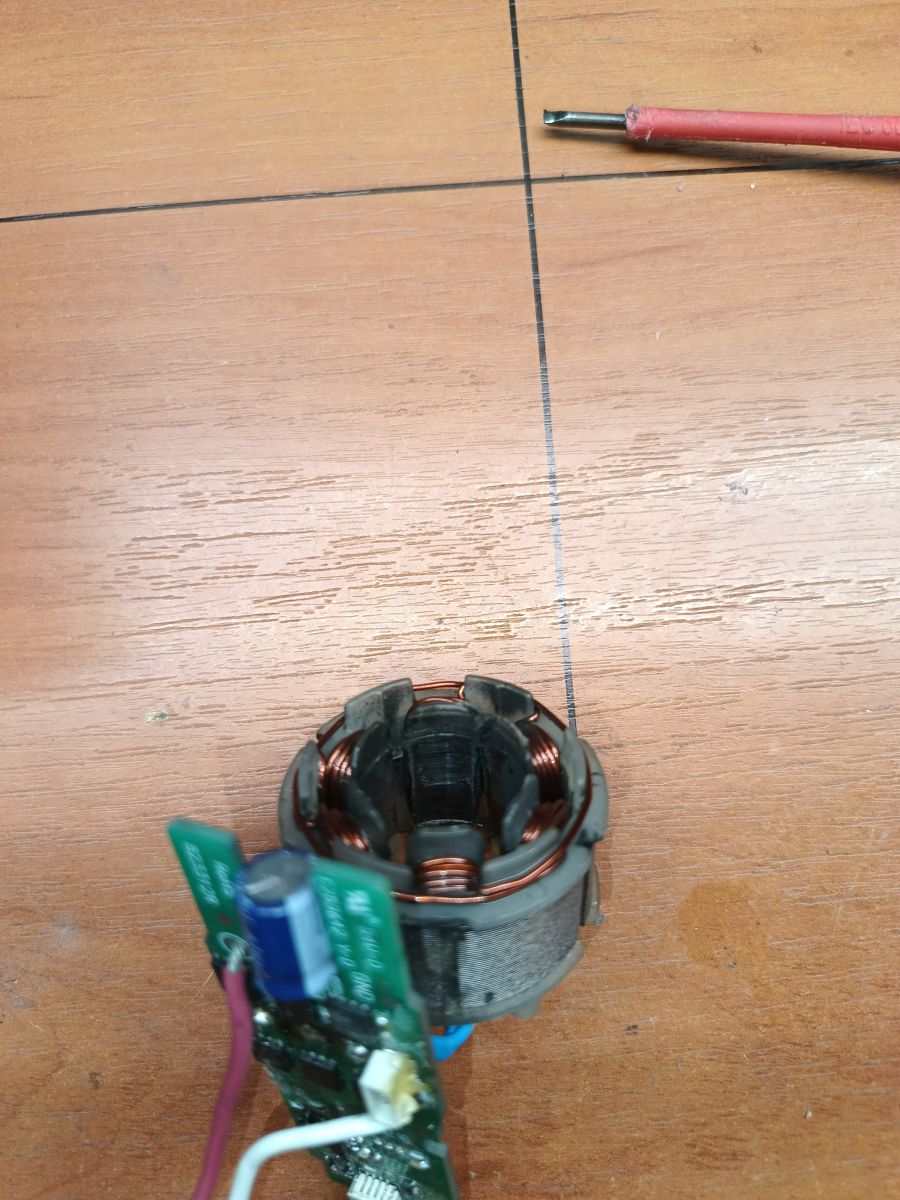

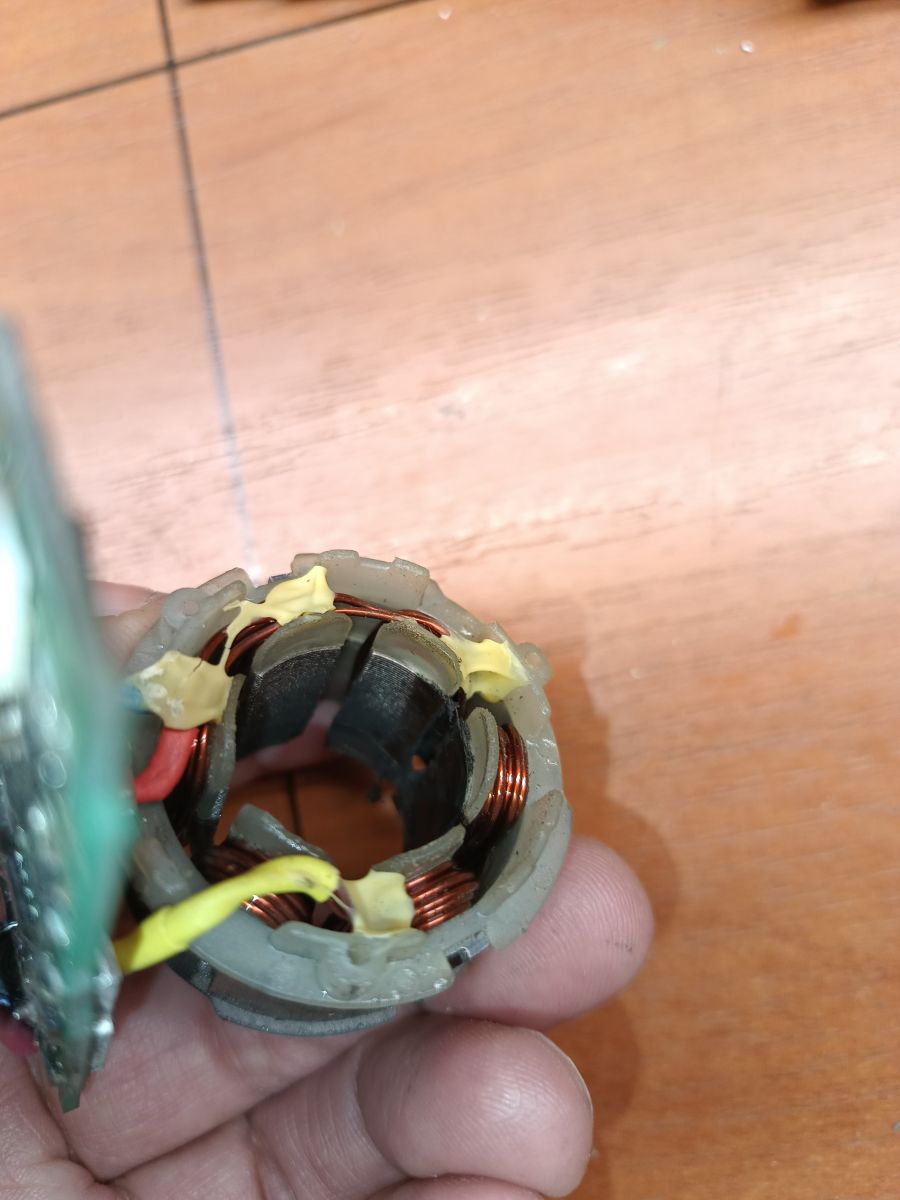

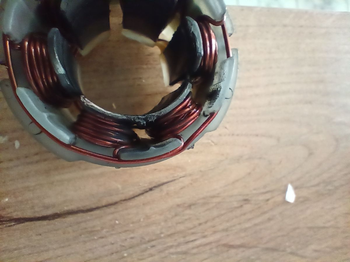

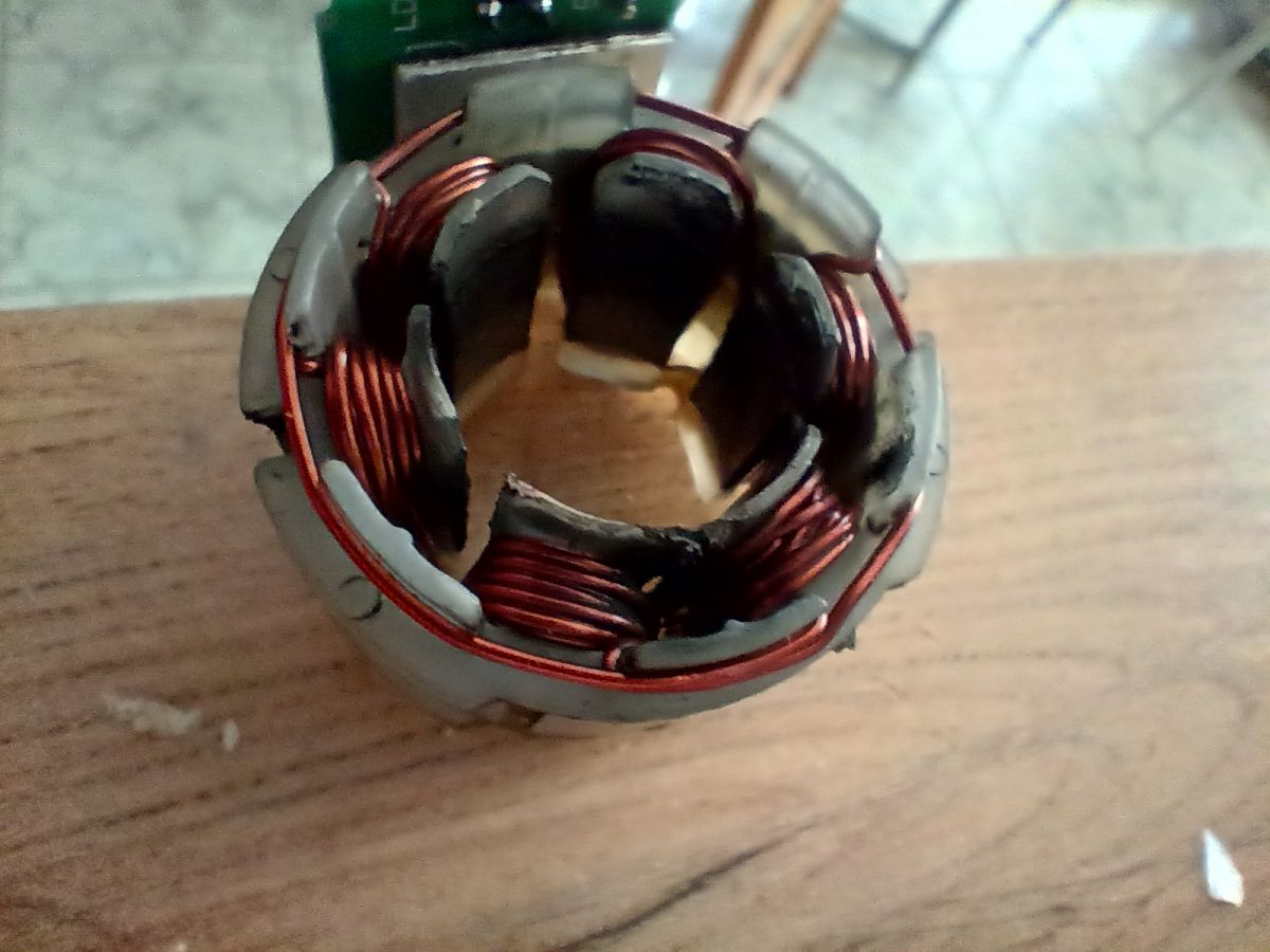

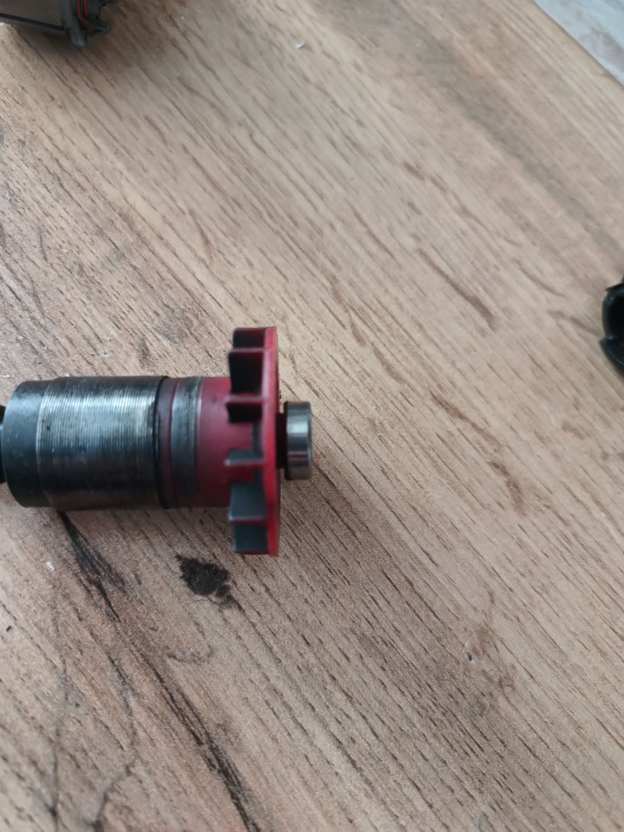

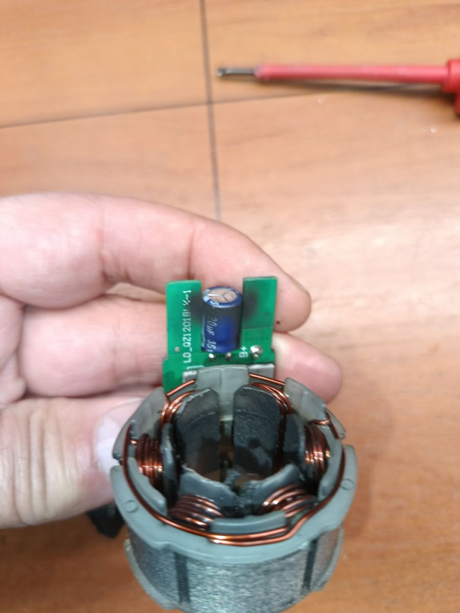

    Wkrętarka jak w temacie. Po włączeniu szarpie, migają diody od baterii. Wygląda na uszkodzenie baterii.
    Po rozebraniu uszkodzony silnik. Przywarł wirnik do stojana, potopił plastik w stojanie. Na wirniku ślady wytopienia plastiku. Prawdopodobnie wirnik /stojan wypadł/wysunął się z mocowania, przekosił i przyblokował się kilka razy. Teraz bije na boki. Blokuje się.
    Czy ma ktoś silnik na sprzedaż?
    Uszkodzony silnik wkrętarki z widocznymi elementami uzwojenia i stopionym plastikiem. Uszkodzony silnik wkrętarki z widocznymi śladami stopionego plastiku i zablokowanym wirnikiem. Uszkodzony wirnik narzędzia elektrycznego na drewnianym tle. Zdjęcie uszkodzonego wirnika wkrętarki na drewnianym stole. Wnętrze uszkodzonego silnika wkrętarki, z widocznymi śladami przepaleń i stopień plastiku. Uszkodzony silnik wkrętarki z widocznym stopionym plastikiem. Zdjęcie uszkodzonego silnika elektrycznego z rozebranej wkrętarki.
    A Wy jak sądzicie? Powód uszkodzenia?

    Podaj wymiary silnika i napiecie.

    To jest podstawa, bo można kupić różne silniki. Link

    Sprawdzę na spokojnie i dam znać. Zastanawiające dla mnie to, że kupiona nowa w 2023 roku w Lidlu. Ojciec posiał gdzieś paragon, a kupował za gotówkę.
    Nie sądziłem, że można kupić silnik. Tam jest silnik 3 fazowy.

    Użytkownik kupił model D4. Dziękuję za udział w temacie.
