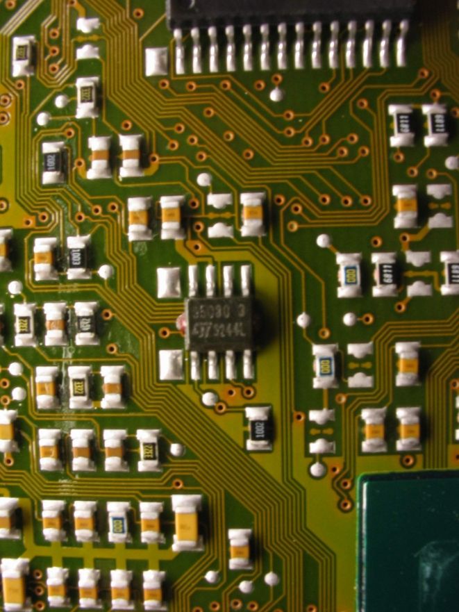

    kupiłem sobie 3 sterowniki silnika ECU , w celach edukacyjnych i chcę odpalić na nich moją toyotę yaris z 2002 roku , na tych sterownikach silnika i nie ma opcji , bo lampa SECURITY cały czas miga i immobiliser jest , immobiliser jest zapisany w ECU i kod jest zaprogramowany do kluczyka ? Jak zaprogramować kluczyk , żeby współgrał z danym ECU i samochód odpalił : po prostu chcę ściągnąć immo z yaris 1.0 z 2002 roku , w sensie - nie da się całkowicie , w tym samochodzie , nie da się też zresetować ECU przez zwarcie pinów 4 i 13 jak podają na niektórych forach i yt , problem jest w ECU , immo jest w ECU przypisywane do kluczyka , czyli trzeba przeprogramować kluczyk , żeby współgrał z nowym ECU , niestety nie wiem co to za transponder , to jest yaris 2002 rok , gdzie mogę znaleźć informację jaki transponder jest w kluczyku ? Mam numer VIN auta jak coś. Czy takie coś - pozwoli na ominięcie tego zabezpieczenia ?

    Jeśli w twoim ECU jest przykładowo pamięć EEPROM 25020 to możesz ją odczytać programatorem, który nie jest drogi. Można podobno dopisać dane transpondera 4C do pamięci EEPROM ale nie robiłem tego osobiście. Spotkałem taki temat na innym forum. Poszukaj w Google "add 4c key data to yaris 2002 ecu eeprom 25020".

    Jeżeli to jest ECU Bosch 0261206882 to EEPROM 95080
    do 2002 TEX 25020 lub 25040 lub 25080
    od 2002 TEX/CR 95080

    tak to ten BOSCH 0 261 206 882 , jaki programator polecasz ? W sumie to może być jakiś najtańszy z allegro , byle by sczytał i nie mogę zlokalizować tego EEPROMU , ponoć to jest na 8 nóżek mały układ
  • #11 19859409
    romanszewczyk9000
    Poziom 3  
    Posty: 7
    Dobra, widzę go z tyłu jest ( na drugiej stronie płyty ) , nie mogłem zlokalizować , bo nazwa się zatarła , tego układu. Carprog , na allegro idzie to kupić ? Ewentualnie może być inny , nie pogardzę linkami do tego , do jakichś przykładowych programatorów :D Gość mi jeszcze powiedział coś takiego (z Allegro) , że jak zmieni się zawartość tej pamięci , to nowy kluczyk sam się dopiszę , do 8 kluczyków można zaprogramować , automatycznie po włożeniu do stacyjki. Nawet nie trzeba kopiować transpondera i programować kluczyka , ale jaką ma tu na myśli zmianę zawartości , to już nie napisał.

    Carprog w cenie dla amatora to wyłącznie chiński klon, którego od razu po zakupie trzeba poprawiać.
    Do twoich prób wystarczy ci zwykły programator np. TL866.
    Zmiana zawartości pamięci to najczęściej tzw. Virgin, czyli ustawianie modułu jako fabrycznie nowy komponent. Ale co do samoczynnego dopisania transponderów to raczej bajka.
