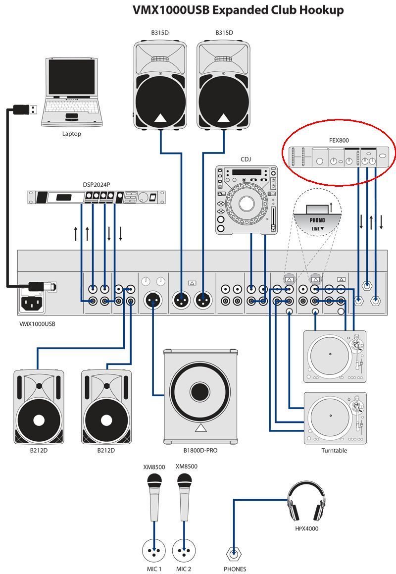

    Witam posiada taki zestaw

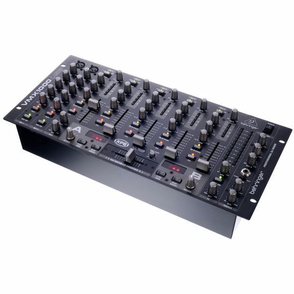

    Mixer behringer vmx1000
    Końcówki:

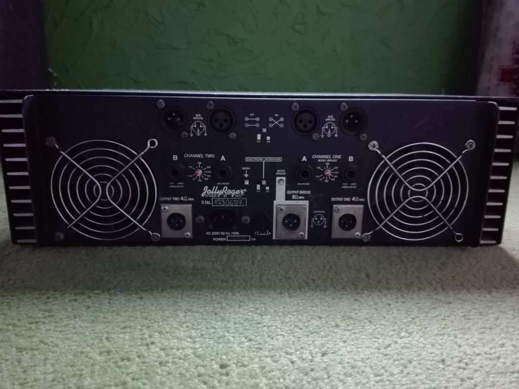

    Hand box atx 1000 do napędzania górek elestry 2d 300w
    Jolly roger sax 1800 do napędzania basów elestry sb18 400w
    Do sedna jak najlepiej podłączyć

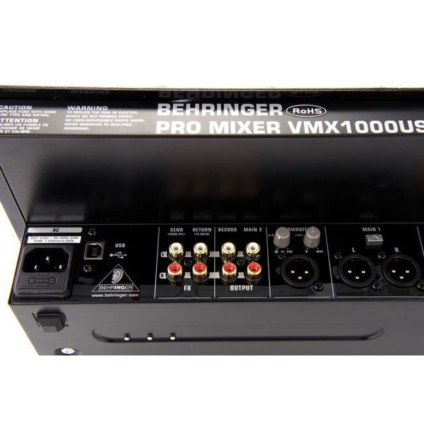

    Mixer ma wyście stereo oraz wyjście na sub

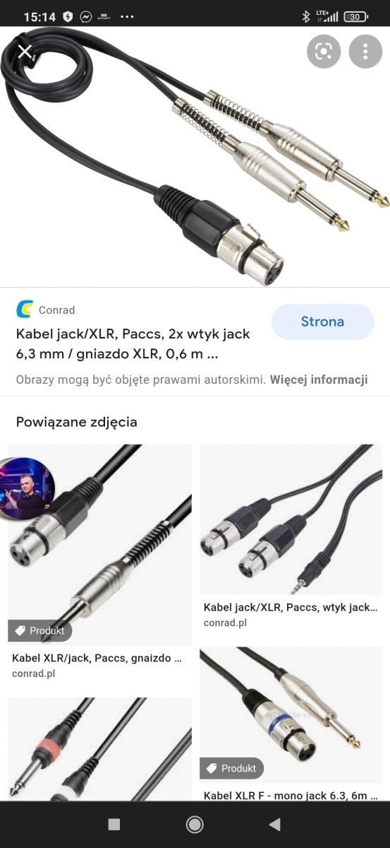

    Jak podłączyć to końcówkę do basu przez wyjście sub na mixerze jaki przewód potrzbeuje lub jak to inaczej spiąć

    Ja za swoich czasów podłączałem mojego reloopa bezpośrednio pod wzmacniacz. Potem szło na końcówkę.

    Ile masz tych basów i o jakiej impedancji?
    Napisz też, czy dysponujesz jakimś filtrem dolnozaporowym (np crossoverem) by odciąć w nadstawkach dolną część pasma?
    Dobrze było by, żeby nadstawki nie przetwarzały niskotonowej części pasma. Chyba że Ci na tym nie zależy? :-)

    Crossover jest wbudowany w obu końcówkach a także w mixerze
    To wiem, tyle że to są crossovery o ograniczonej funkcjonalności, więc jak chciał byś sygnał na końcówkę zasilającą basy wysłać z wyjścia SUBWOFER miksera, to nie będzie możliwości odcięcia niskiego pasma w nadstawkach. Chyba że zostanie zastosowany dodatkowy crossover zewnętrzny.
    Można tak skonfigurować zestaw, że da się w nadstawkach filtrować niskie pasmo, ale bez podłączania basów do wyjścia SUBWOFER miksera.
    Wklej dokładniejszą fotkę końcówki Jolly Roger, tak by było widać wyraźne napisy przy gniazdach i przełącznikach.
