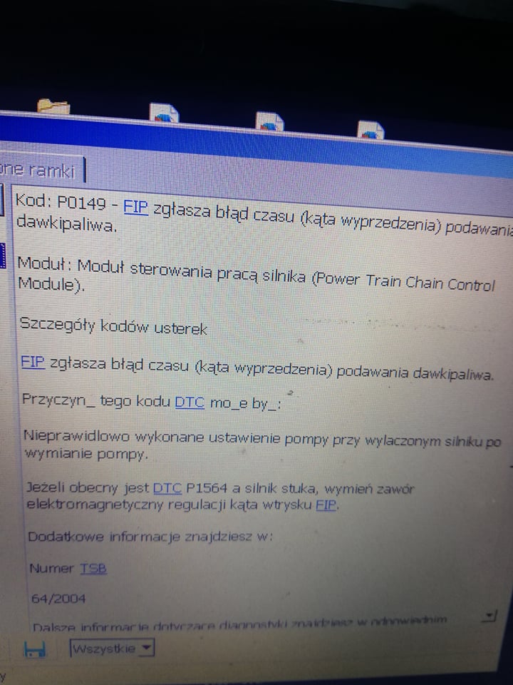

    stalin2
    Posty: 635
    Pomógł: 16
    Ocena: 76
    tyle że tam jest taki prosty ecu
    na laptopie tester delphi 150 nie widzę tam możliwości odczytu prędkości obrotowej silnika ani pompy , w innych autach są te paramenty widoczne
    podłączyłem stary laptop z ford scan to tylko wyskoczył błąd brak synchronizacji pomy z wałem

    mogę podłączyć oscyloskop do czujnika położenia wału i sprawdzić częstotliwość impulsów i tak samo do pompy wtryskowej na wtyczce ale niema informacji o błędzie , uszkodzeniu żadnego czujnika

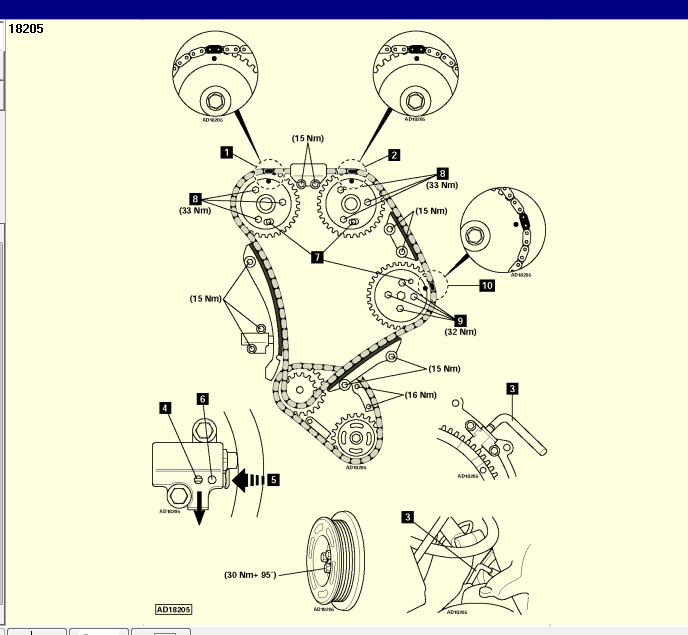

  • #15 19866478
    piachu1994
    Posty: 4151
    Pomógł: 559
    Ocena: 1148
    stalin2 napisał:
    Auto stoi w stodole na mrozie , i mam rozebrać przód dostać się do łancucha , powkładać blokady - czy wejdą w otwory ?
    Przykro mi, ale tak. Musisz dostac sie do rozrzadu. Sprawdzic nalezy, a jesli okaze sie, ze rozrzad jest ustawiony poprawnie, znaki sie pokrywaja wraz z pompa, to mozna podejrzewac pompe.

  • #25 19867493
    pasta7
    Poziom 19  
    Posty: 213
    Pomógł: 34
    Ocena: 78
    Schemat rozrządu Ford Transit 2.4 (2001r) - Wybór odpowiedniego sprzęgła i koła zamachowego

    ok czyli zostawić to sprzęgło w spokoju i sprawdzić rozrząd
    patrzę na ten schemat i zastanawiam się co tam mogli źle ustawić i wygląda na to ze mogli mieć problem z ustawieniem walu i jego zablokowaniem

    znalazłem foto z lapa z tego auta wyżej
    p0149
    to mi wygląda na ten tranzystor w sterowniku pompy

    Mogli wszystko źle zrobić. Zembatka mogła przeskoczyc o oczko. Przy ustawieniu tej pompy liczą sie dziesiate mm a nawet setki żeby dobrze ustawić zapłon.Blokady służą do montażu. Zapłon regulujemy bez blokad z komputerem w którym masz podane wartości konta wtrysku.
    ja te pompy VP44 manometrem zegarowym ustawiam i wkręcam blokadę - tak robiłem w bmw
    p0149
    albo źle ta pompa ustawiona
